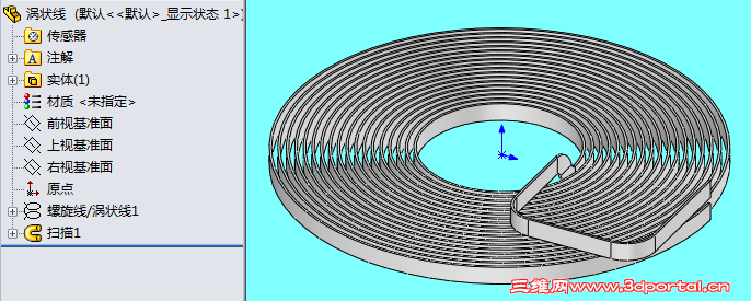

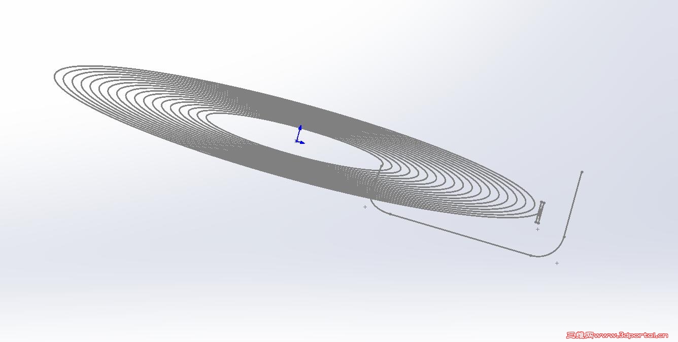

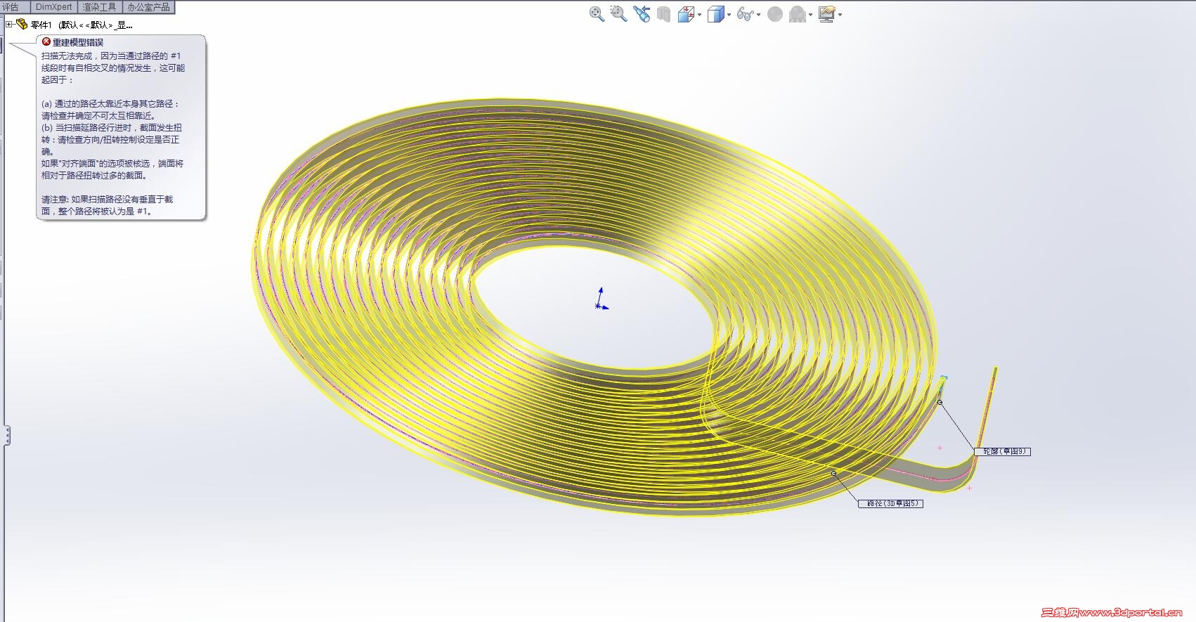

新手刚接触SW,真诚的请教高手指点一二,谢谢!!!这几天想做个铜线圈,方形铜条(0.8*6.2)mm,线圈内起始点先往下再往外延伸出一条曲线用于连接接线端。涡状线圈,内直径是52mm,外直径是150mm,圈数18圈,螺距2.7mm。
3 E/ s, u8 \: |. s5 n3 w如下图,用涡状线和曲线套合样条曲线后,用一个矩形扫描成实体失败。
; K* N9 o+ m" e, I& I1 V
  {, k0 w$ J. J1 I( D+ }$ l1 j; B3 U9 ^- {3 a
涡状线转换实体引用与曲线套合
涡状线转换实体引用与曲线套合
/ O  j: C, F0 o
6 U( B8 ^  C" d# E3 n) Q. B+ q7 |
扫描失败
扫描失败
2 s# L* W/ F1 @$ K$ j* D: [" r5 [: y$ P# k0 y/ I
扫描时选项——【方向\扭转控制】如何选择才能让方形扫描得更顺畅些呢?还是在画线条时就要调整好曲率什么的参数?

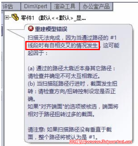

& _4 b- k; x( ~, Q! ]+ O9 \+ Q+ o谢谢兄台的解答。我刚刚仔细看了下跳出来的错误提示。最后一句:如果扫描路径没有垂直于截面,整个路径将被认为是#1。所以,路径都是水平状的时候没什么问题。如果路径有竖直向上或向下是不是就会出问题??

发表于 2016-5-1 21:35:41 | 显示全部楼层 来自: 中国广东肇庆
从楼主图片中的错误提示来看,应该是扫描路径不够平滑所致,涡状线本身不会有问题,有可能出现问题的应该就是引出段。% I$ i" S2 S1 i1 E' T# b

是的,单独扫描涡状线,都没什么问题,我在估计是套合曲线时,引伸出来的曲线被调整出问题了

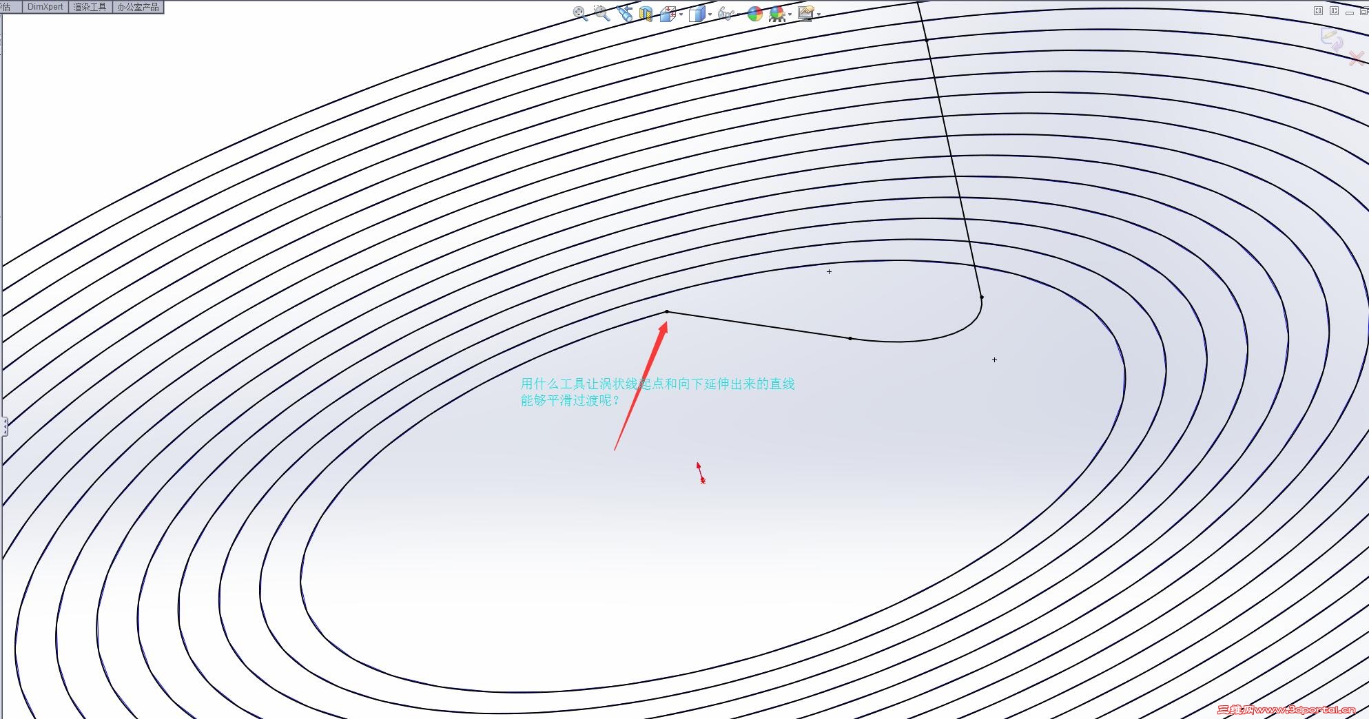

" y# |+ a9 D5 k8 K. v5 c: m; ?在3D草图中把涡状线用“转换实体引用”变为3D草图,没必要套合样条曲线。

% J! a1 I: {8 ]6 ^( p  O曲率不连续的几何强行拟合(套合),效果适得其反,看似产生连续曲线,实则抖动,得物无所用。

涡状线起点与延伸直线的衔接处因为不是同一条线段所以无法用倒圆角的办法来让它变得平滑,
, _, |. B7 _7 @! `$ q: F. n有什么工具能做到呢?

这个问题丹大有妙招
, e. s; e5 b$ x! t7 R0 Whttp://www.3dportal.cn/discuz/fo ... ead&tid=1226178

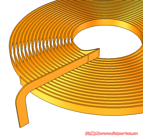

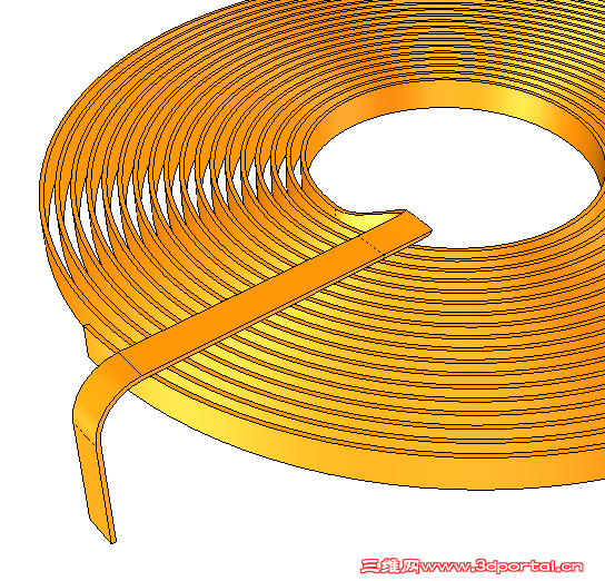

7 m% ^! c4 T( `& f& i4 |回说这个类似线圈的模型,先暂不理会过度位置的问题,末端的方向绝对是个重点,请问下图那个才是想要的。! W1 |, u( w3 M- x' U' u5 e2 |
SNAG-0032.png 4 N" k( u; J5 w5 ~: l  p
SNAG-0033.png * s/ g* {9 V$ T: b1 o
不靠谱的江静 + 3 应助
发表于 2016-5-2 16:50:44 | 显示全部楼层 来自: 中国广东肇庆
大鹿 发表于 2016-5-2 16:40
6 l$ D; g2 y# Z, |: r+ [回说这个类似线圈的模型,先暂不理会过度位置的问题,末端的方向绝对是个重点,请问下图那个才是想要的。 ...
, f& \9 t, X0 K) w1 b3 K我认为下图比较合理。
 楼主| 发表于 2016-5-2 17:00:29 | 显示全部楼层 来自: 中国江西景德镇
大鹿 发表于 2016-5-2 16:401 E/ W. [6 p) k- R" f
# J/ L( f5 B1 q3 c3 T* }
下面图二是我想要的。我有个疑问,这两种结果是同一条曲线通过不同设置参数扫描出来的吗?是和路径曲线的法向有关吗?

鹿大,请教你个问题。就是你两图的延伸出来的这一段是通过哪里设置才形成一竖直一水平的状态呢?扫描里的各种设置我都调过,无果。; i0 H( E9 |7 m% F% c! \7 p  Q
在3D草图中画线条时是否有特别注意的地方呢?尤其是折弯处的衔接?! U+ u2 `/ ~  v
烦请指点一二,小弟不胜感激!!!
发表于 2016-5-5 15:04:42 | 显示全部楼层 来自: 中国香港
蜜獾KING 发表于 2016-5-5 02:092 L5 x1 a+ n0 `$ S
鹿大,请教你个问题。就是你两图的延伸出来的这一段是通过哪里设置才形成一竖直一水平的状态呢?扫描里的 ...
; Q  z# U+ ^1 `

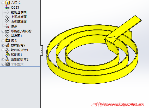

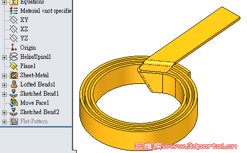

如果真的是电感,建议用钣金建模。1 C2 L# ]' h' v$ t! Y
+ d, A* l  `/ k3 F% J& k5 k
不靠谱的江静 + 3 应助
发表于 2016-5-6 06:26:10 | 显示全部楼层 来自: 中国江苏镇江
大鹿 发表于 2016-5-5 15:04$ Q" I/ E0 M2 m% K
如果真的是电感,建议用钣金建模。
( F6 ^! R1 L' f8 I- q9 h5 K/ a: ?) G
向大鹿学习:5 R7 @2 W7 S* k
6 ?; W3 G/ N" k0 t0 k7 v/ d 0089.png
