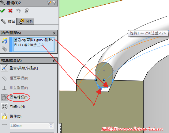

这个不难吧,钢环的临时轴和法兰的临时轴重合,钢环的上视基准面和法兰的面作距离配合。
 楼主| 发表于 2016-5-2 21:31:25 | 显示全部楼层 来自: 中国广东珠海
同轴我知道,另一个配合我想应该是椭圆形钢垫的半圆形和钢环槽两边斜面相切才对吧,可惜做不出3 ?6 H" f% E" ~; z* E& C8 v5 y
发表于 2016-5-2 21:57:49 | 显示全部楼层 来自: 中国广东肇庆
taoyan 发表于 2016-5-2 21:31  J' L, H! ^% \0 c2 W
0 _% q8 O: ?2 s' H  B# D( q1 v你要相切,那算一下钢环上视基准面和法兰相切的距离,然后再作钢环上视基准面和法兰面的距离配合不就完了么?

发表于 2016-5-3 10:45:43 | 显示全部楼层 来自: 中国浙江嘉兴
本帖最后由 ryouss 于 2016-5-3 11:10 编辑 % K, b: f) z8 ]6 p0 E
3 W. O4 z% p( b+ A1 ^  E同轴我知道,另一个配合我想应该是椭圆形钢垫的半圆形和钢环槽两边斜面相切才对吧,可惜做不出
/ I4 k/ b7 V9 G3 r7 G3 {# k# Y/ V! i
1. 同軸心
" s, B; Q2 O8 Q2 I$ ^8 x2. 如圖相切
3 T* O& \' i1 }; H) M) ?+ H6 N8 U  y; A( ]/ Z
1.png   x; |+ `$ n' x5 H0 a1 r
/ y$ b5 y% B1 Z- S! r
# \  b1 X  k9 q6 ]9 _* ]
 楼主| 发表于 2016-5-3 11:24:10 | 显示全部楼层 来自: 中国广西百色
ryouss 发表于 2016-5-3 10:45$ N: d/ S: Q; F5 A2 e
1. 同軸心
! ]/ Z* m- \" L4 Y) u! [4 F% T2. 如圖相切
# U% b  P  q9 c/ e# x
谢谢!已经做出来了,太感谢!
发表于 2016-5-3 22:02:53 | 显示全部楼层 来自: 中国安徽蚌埠
椭圆的配合都是要借助辅助面。
7 O- M& C. Y8 b( i比如椭圆草图中的圆心点,等都可以借用
) a0 i. r& i6 p( k我有见过同事在复杂曲面上切除一个小正方形,当做辅助面来配合
