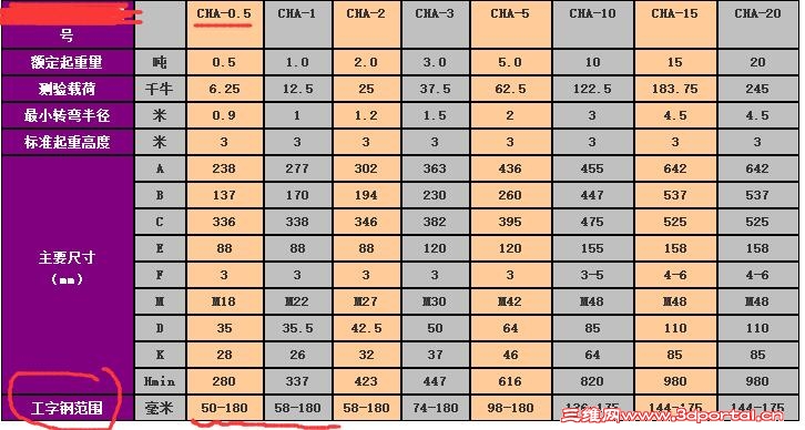

手葫芦 工字钢范围,这个范围指的是工字钢的哪个尺寸?谢谢

工字钢的底宽。

楼上说的对。这个范围指的是工字钢的宽度尺寸。也就是说宽度符合范围的工字钢,这个型号的手葫芦可以安装。范围外的工字钢不能安装。
