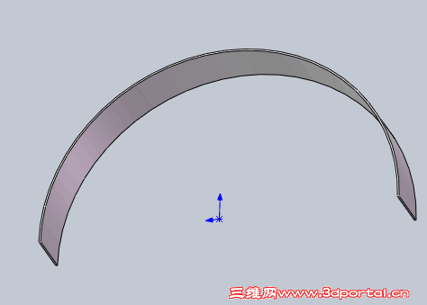

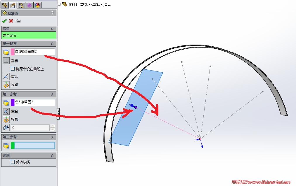

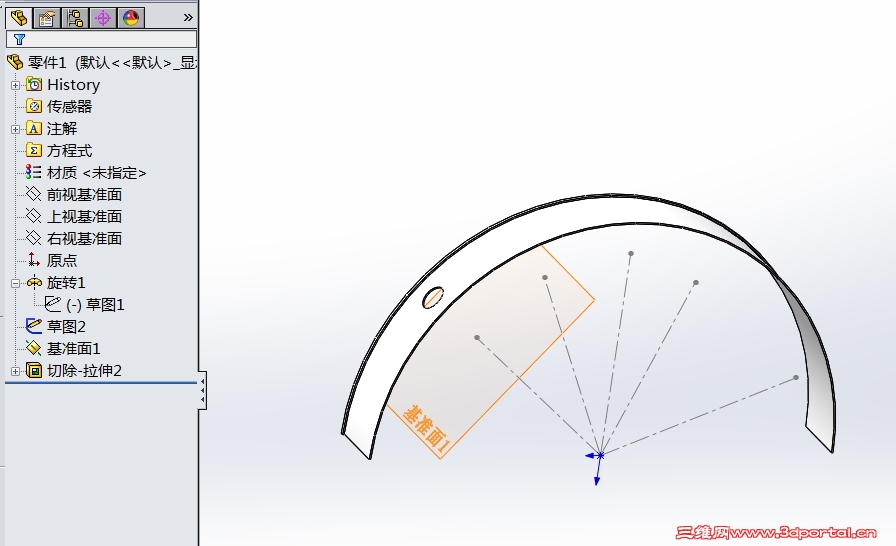

) b: `' h  z6 q) \) V' n. E' {怎么建立基准面在转弯机上开孔[img=0,1]file:///C:\Users\lhy\Documents\Tencent Files\425358815\Image\C2C\O{[5OT14XVQZ8LV{YSV%7CC.png[/img]
发表于 2016-5-3 11:12:06 | 显示全部楼层 来自: 中国广东深圳
/ e/ p/ V& Q- @) U6 `& j( O2 M* ~/ D* w( P0 i
8 e- f8 w$ E* r  _6 ^9 l  n6 u+ M' `" H+ Y: \7 g
3 \7 c2 r& G, i) k6 X
* y. W. U! W2 Y3 m7 s1 X8 d" [' k1 ^* B2 @( j
! g  ~4 G3 W! b. f# G. l4 K
$ E) t+ g$ U, S$ ~$ i
; _2 b7 x0 i- s' X( F$ v6 V1 ?- [
! W6 ]% y2 t: y4 H clf5.jpg
7 x9 l8 L# H8 x7 e' J' G
2 C( T# @: T* k8 a! n

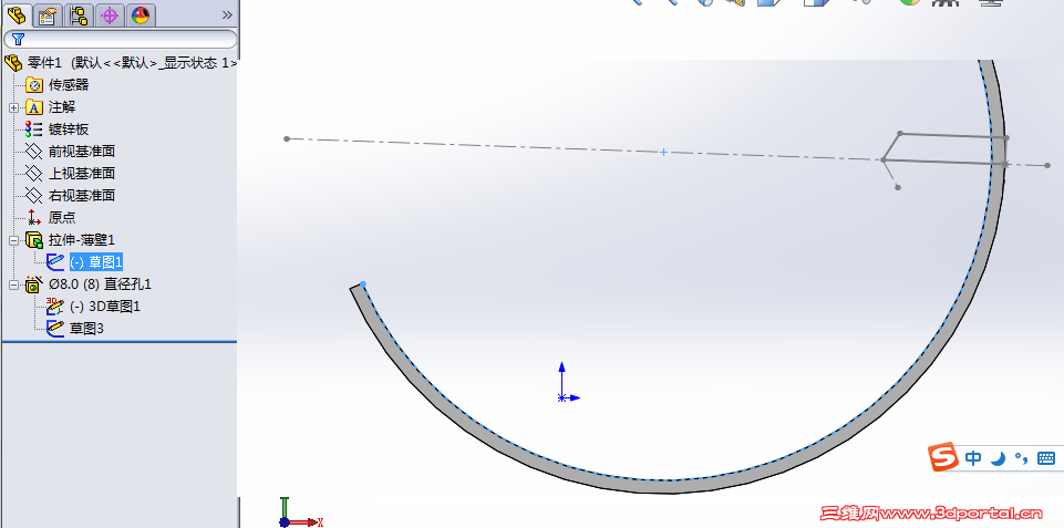

发表于 2016-5-3 13:54:12 | 显示全部楼层 来自: 中国安徽蚌埠

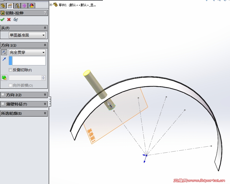

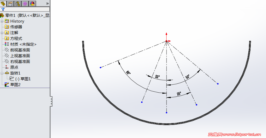

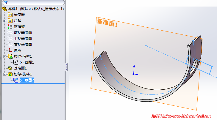

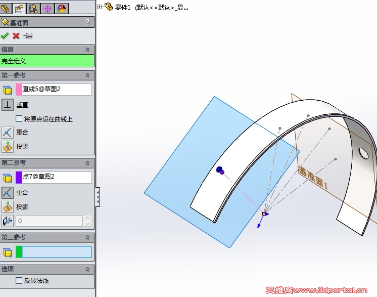

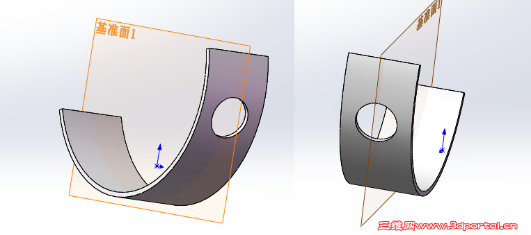

你这个是规则柱面,可以找基准面画草图
6 Z4 Y  U8 p, V* D! r- x$ c. X" _) Z" ]5 M3 @% A5 R% @
曲面上可以用异形孔向导,草图用3D,只要画点就可以了。6 J8 v. R* F8 {' v% A" M3 ~
