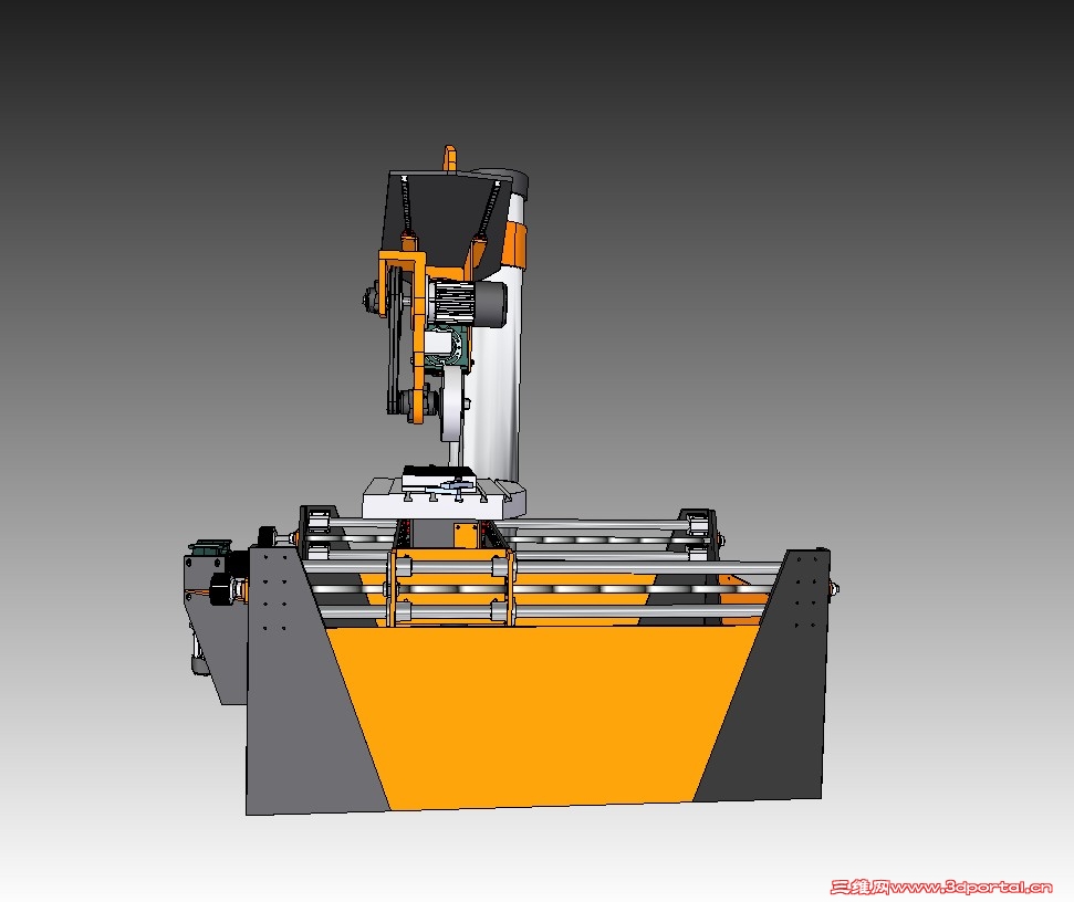

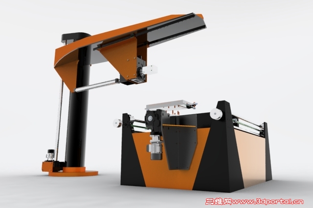

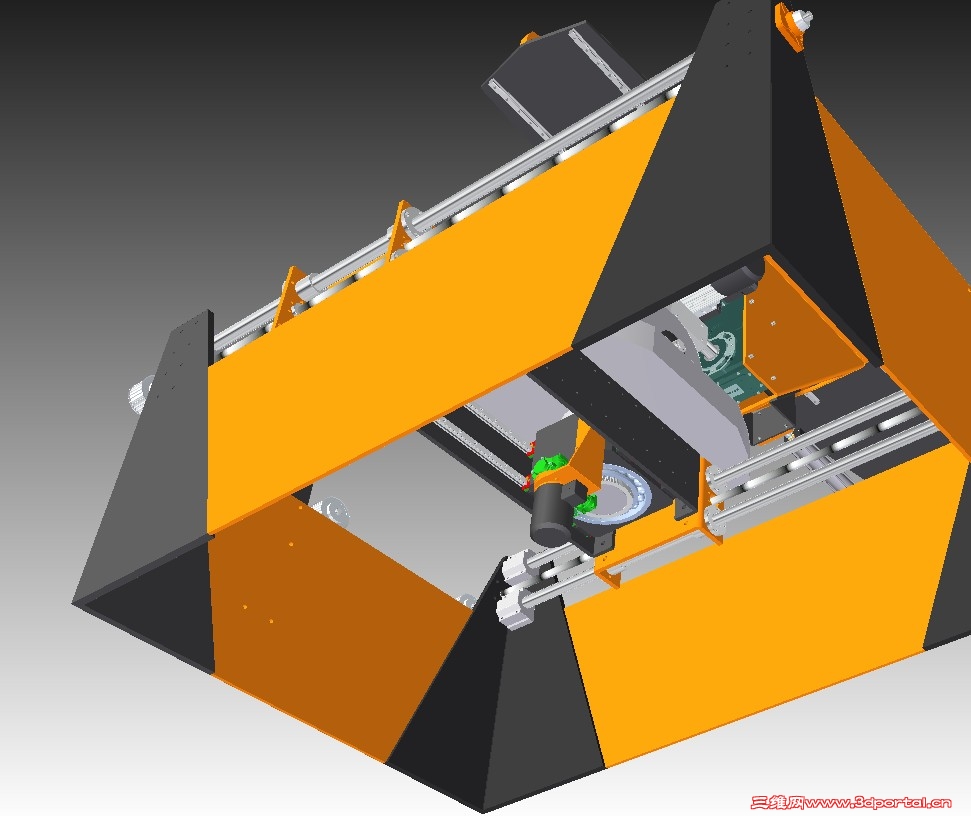

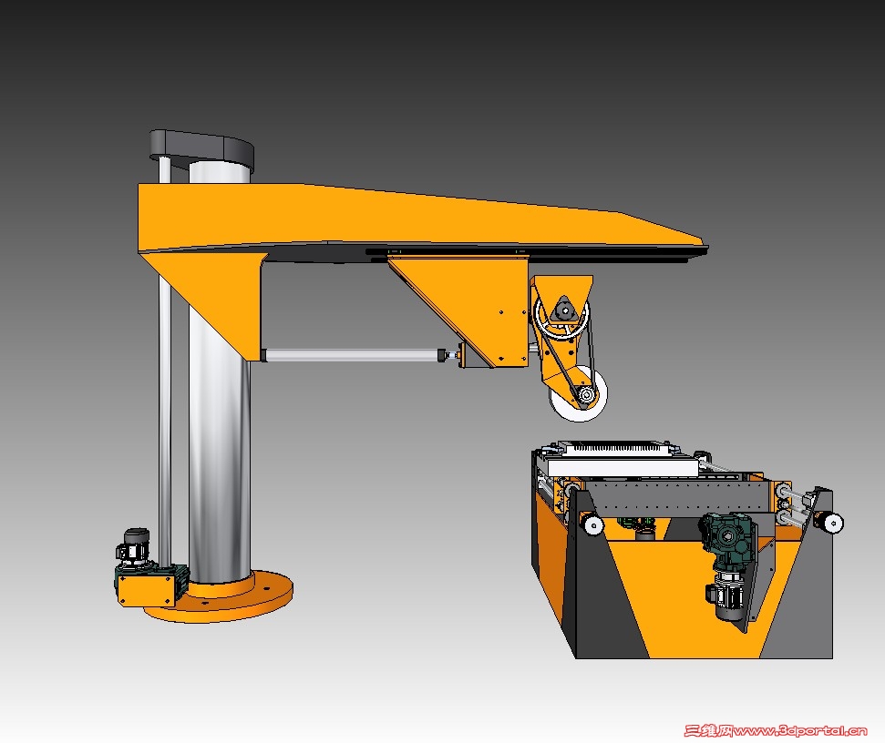

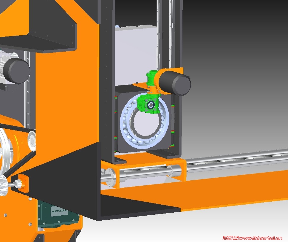

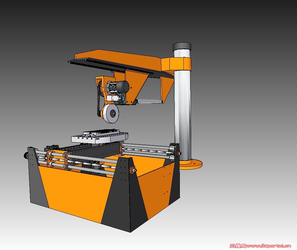

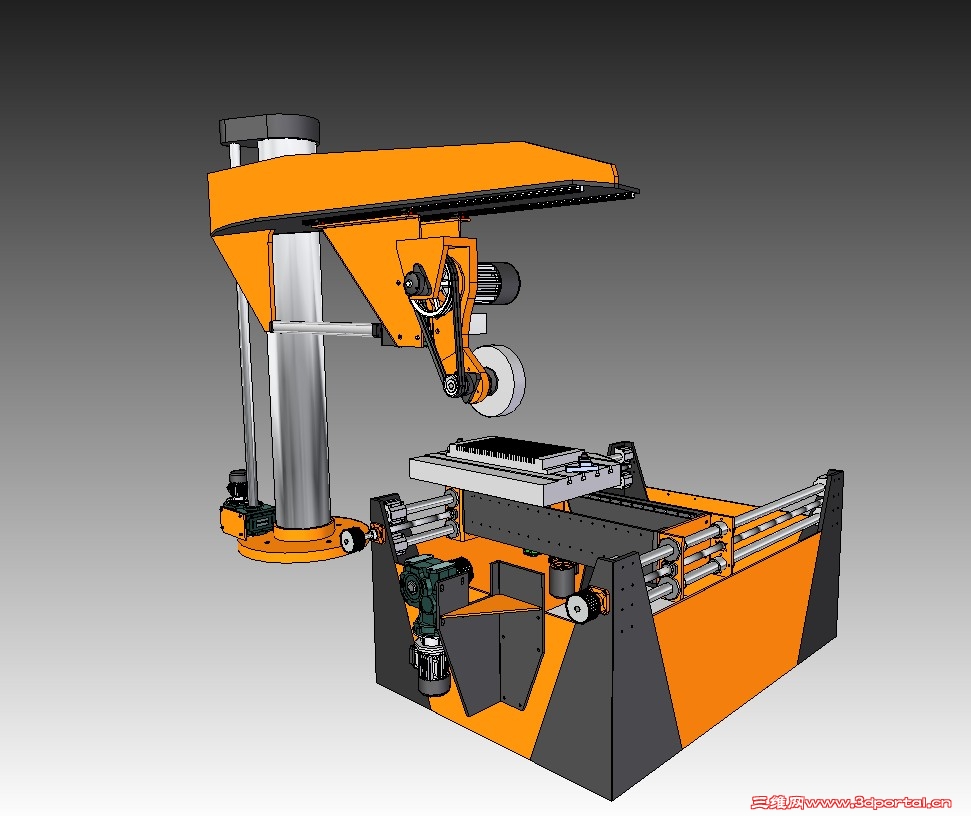

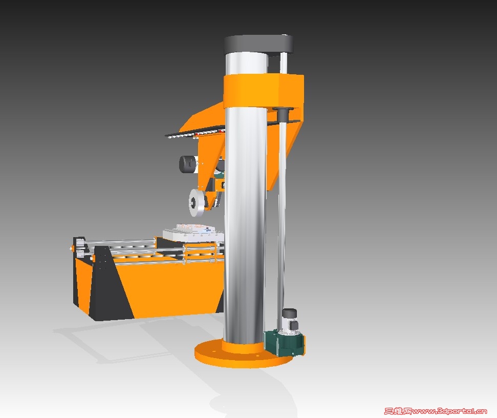

看这结构,觉得这设备刚性和加工精度有点问题,但的确是个好的思路。

看你这结构不知道能不能磨完一块料啊,砂轮悬臂这么长,电机转动时砂轮应当跳得很历害吧,还有磨床磨产品时都有喷水装置,好像图上看不到哦。
这只是一点个人意见,希望不会带给你麻烦。你的结构很有创新,这个结构用在要求不高的切削上应当会好点。
