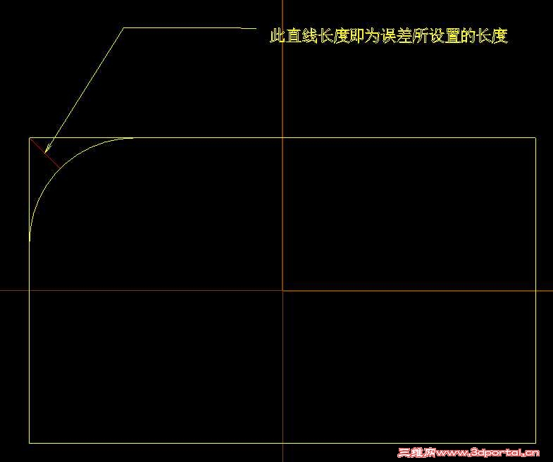

看了不买版主的视频,在刀具在转角处走圆角   轮廓误差建议设为最大步距的10%,补正误差建议高为最大步距的20%   在这里我想说一下我自己的一些见解:5 e1 r$ C  t: E  ]
6 A8 p2 E4 T! S8 m4 [( B
轮廓误差与补正误差是指倒角的顶点到倒角圆弧中点的距离。该距离越大,倒出的角越大,最大不会超 最大半径所设置的值。4 i/ [: P& `  b  p
& \2 M, r. |* M+ C: {. R1 D
经过本人推算:   当轮廓误差与补正误差的值设置=0.4 * R  时则会形成最大的半径设置数值的倒角。  其中R为最大半径设置的值。
* e  @7 J6 [) N7 `2 A& t/ H. F% ?4 l4 ~. L

有图,这样比较直观一点:, O  H9 T4 R+ D' W0 d

以上是本人的一点见解,如有不当之处,希望大家指正。9 _1 B* @+ k  U( W& q+ c/ ]

最大半径=最后铣轮廓的那一刀的拐角最大半径(图形的拐角不算)
/ c) c/ C- ?# ~' K3 H轮廓误差=铣的边框和实际的边框最大的误差,最大不超过“最大半径的值”(楼主内拐角不是90度时你的0.4*R就不对了
5 K5 W& s2 x4 y! q: u3 z7 K" t补正误差=轮廓以内的所有刀路的误差& {+ c( n3 L; z% |
2 L4 `5 Z# o% B8 B6 U如有不对请指正
