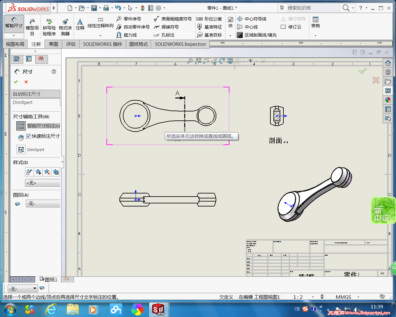

如图的连杆部位如何标注?怎么说“所选实体无法转换成直线或圆弧”?谢谢

很简单,因为根本不是圆弧直接拉伸或切除拉伸出来的,仅仅是曲面投影,肉眼看的像圆弧,实则不是。
! p, D9 p# t: [老师,我的这个是放样的出来的,引导线确实是圆弧,那这样的实物是生产不出来的?谢谢

如果确实是要批量生产,开模做成铸件,直接NC雕铣出型腔,如果量少或单一零件,建议改为其他方式生成实体,
发表于 2016-5-5 07:50:04 | 显示全部楼层 来自: 加拿大
剖取一截面,应该可以标注出来。

北京13522886092 发表于 2016-5-4 12:27
* R. [& |3 K. k- |, n6 Y$ H! c* z老师,我的这个是放样的出来的,引导线确实是圆弧,那这样的实物是生产不出来的?谢谢
2 C4 V! x9 Q' N9 T6 D
當然可以生產,至於標註也是沒問題的。
2 q; T! O  ?, c) ~& E3 u; u8 U既然用的引導線確實是圓弧,那就對其標註就可以了。$ p: V5 B7 K  @- m6 C
4 D9 R; c- y3 @$ b/ q; R; R4 c顯示引導線草圖-->標註圓弧尺寸-->隱藏草圖。  E7 Z8 S) U& Z/ H- |8 V5 U6 s
所標註的尺寸若一起被隱藏,在特徵樹中對該草圖右擊鼠標-->顯示尺寸即可。

发表于 2016-5-5 10:57:27 | 显示全部楼层 来自: 中国浙江嘉兴
其实很多时候,我们都会碰到这样的问,一个就是丹大说的,先让那个引导的草图显示出来,再标注,再隐藏一下。另外就是在视图上添加辅助的点或线,只要你知道需要的尺寸是多少就可以了。
