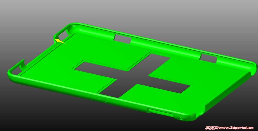

2.png ; u7 B: w; |  ]  c/ ~6 F' n
如图,像这样倒扣的要怎么用T到锣出来。 1.zip (510.74 KB, 下载次数: 26)
发表于 2016-5-6 09:38:42 | 显示全部楼层 来自: 中国广东深圳
等高就可以做,手机壳嘛,定做成型刀一刀过,没那么高要求,难到你还想跑曲面加工?
发表于 2016-5-6 12:24:26 | 显示全部楼层 来自: 中国江苏苏州
用2把刀,一把燕尾刀加工倒扣斜度,一把球刀加工下面,降球刀磨成T型状的。
