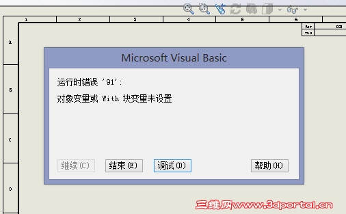

! U; `" X! F( s& r5 N图号名称分离宏配合常驻宏切窗口自动更新运行时报错
/ Z5 a3 s7 @7 `. p( D2 Q切换窗口是弹出下面提示
% o; A0 i4 `; T; p$ V2 s: p- }7 T 10.jpg

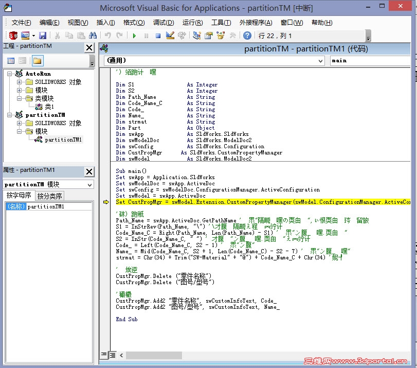

点击调试,,,弹出下面窗口7 Q- y; m; r8 b; M6 I
& o3 x1 }) y! _; [' v9 U: o1 [5 M$ g. _$ [
) v1 J1 [1 v' S4 P, ?不知道什么原因,,压根也不懂宏程序,麻烦会的出手解答下,,谢谢9 ]4 B; z0 l! q" C5 D

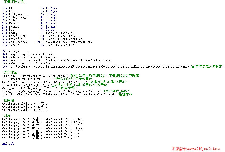

用的图号分离宏是下面帖子中35楼的宏文件- l0 y/ F) F  q
% Z' l$ W/ v1 j+ O8 {
求图号名称分离的宏,属性可应用到配置特定下面; Z; `: t" ?2 S8 H( g
http://www.3dportal.cn/discuz/fo ... &fromuid=725501
) j  t) R2 D; v(出处: 三维网)& }+ I( ]$ a1 T. `2 g5 W( u7 l, d
" L) i' w# a: B+ k0 y7 T/ Y: j5 A( h) q( W) X" c+ h
宏文件
) n+ J7 E# `; G" T
- f# g8 V; _4 a- p/ h' Y  e1 C Configuration -1.rar (10.3 KB, 下载次数: 24)

发表于 2016-5-4 23:15:36 | 显示全部楼层 来自: 中国香港
因为工程图没有配置所以报错,在黄句之上插入 If swModel.GetType = 3 Then Exit Sub 即可解决。

 楼主| 发表于 2016-5-5 11:59:48 | 显示全部楼层 来自: 中国广东深圳
大鹿 发表于 2016-5-4 23:15
7 y: [( V+ X7 |8 t: r: F. ~, y因为工程图没有配置所以报错,在黄句之上插入 If swModel.GetType = 3 Then Exit Sub 即可解决。
# S1 A  X1 {6 V3 u1 u哦,,谢谢指点。。
