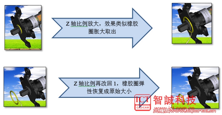

; g" R8 {# J* Q7 z0 v% q9 }' @9 MI.        橡胶产品的装配:
: c* X. s3 \* v% m3 t4 ^9 k, I+ i- c 6.jpg
/ a; }+ e' d$ n9 Y5 m& `) O  j& Q2 h* b) }$ K5 W
5 f/ f& q+ E; I3 C" }
通过该功能就很形象的拆下了橡胶产品,更加真实的辅助产品拆装工艺!

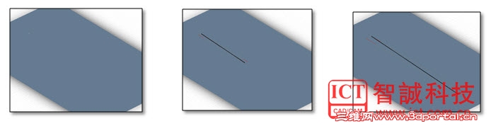

% m- b; V6 V3 M3 x7 wII.        规则几何体的线性变形(板材焊接时的焊缝或切割时的缝):# r' e2 @$ A0 W5 x, b3 ~3 }0 E, H
7.jpg 0 Y# c. J; e$ o3 Y4 l1 L% z
0 e7 i4 h0 M: |9 i# n4 h4 }% Y. _
# U2 k% J) n  d# u- C
这里仅以简易实体来解析。假设是焊缝,可以同时跟进焊机的运动,实体调整Z轴比例从趋近0(不能=0)开始显示,并且对齐焊机运动起始和结束位置帧;+ U5 R  x) b6 a# m7 d
(注意,这里必须用Z轴来调整,因为只有此轴可以从端点开始延长,X和Y轴是默认从中点开始向两端延伸!)  u4 n6 ^/ H9 V. R
