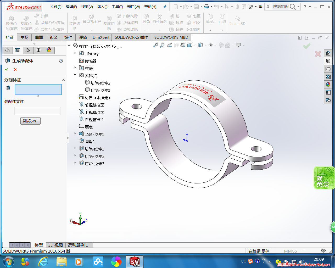

如何从多实体生成装配体?怎么点了不起反应?, H2 g6 M% m4 R

 楼主| 发表于 2016-5-6 21:08:19 | 显示全部楼层 来自: 中国安徽铜陵
K大,我是想从多实体直接生成装配体,子实体已单独保存零件,我不想从零件生成装配体,在插入中有这个命令,但我不会用,点了不起反应,请K大指点,谢谢

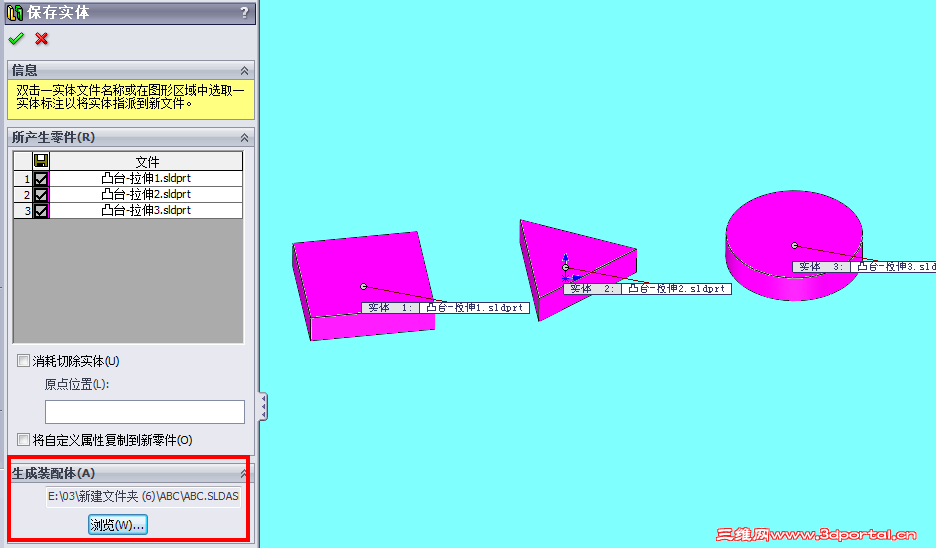

发表于 2016-5-6 22:43:05 | 显示全部楼层 来自: 中国广东肇庆
北京13522886092 发表于 2016-5-6 21:08
. \/ y8 B4 Z  i2 _3 c( WK大,我是想从多实体直接生成装配体,子实体已单独保存零件,我不想从零件生成装配体,在插入中有这个命令 ...
8 B+ a+ R4 A4 y- J- P7 A4 E
我觉得用<插入><特征><生成装配体>实则上也是用零件来装配的。
5 R! g1 k8 G# ?* a5 k  L真要这样做的话,就先要在<插入><特征>中选择<保存实体>,在对话框的下面就有生成装配体的选项,给装配体起个名,按确实就是了。
2 f1 h7 I2 H$ s( n0 \! \, M: N4 J6 N: j0 K: ]. u
Snap3.png 6 P0 C: F2 A0 r0 Q$ ^- C6 Y9 f
发表于 2016-5-6 22:45:22 | 显示全部楼层 来自: 中国广东肇庆
对话框中的生成装配体和<插入><特征><生成装配体>是一样的。

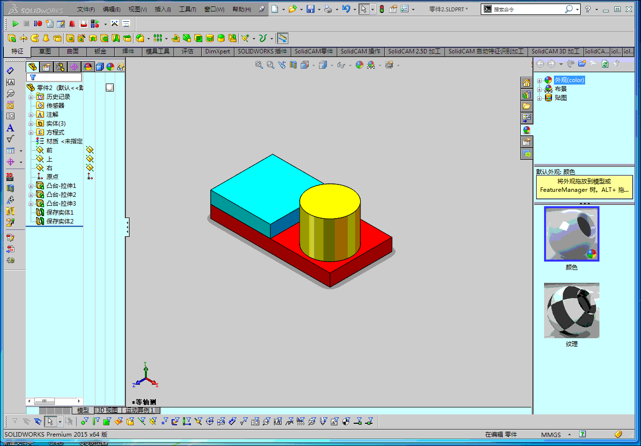

发表于 2016-5-6 22:59:39 | 显示全部楼层 来自: 中国广东肇庆
传个文件供楼主参考% A& T- v9 }6 S
7 R8 ^4 w7 i! R- \- O7 P& y( S% n5 |7 w
ABC.rar (95.71 KB, 下载次数: 5)
发表于 2016-5-7 10:15:34 | 显示全部楼层 来自: 中国广东广州
见下图+ S, s5 Y, b- L( `5 \, Q$ E
