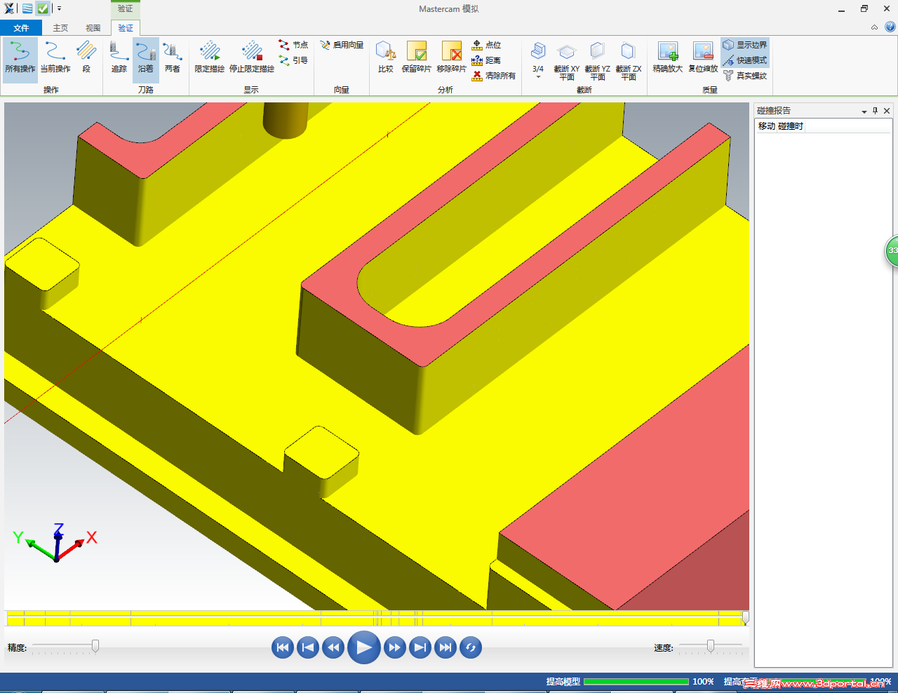

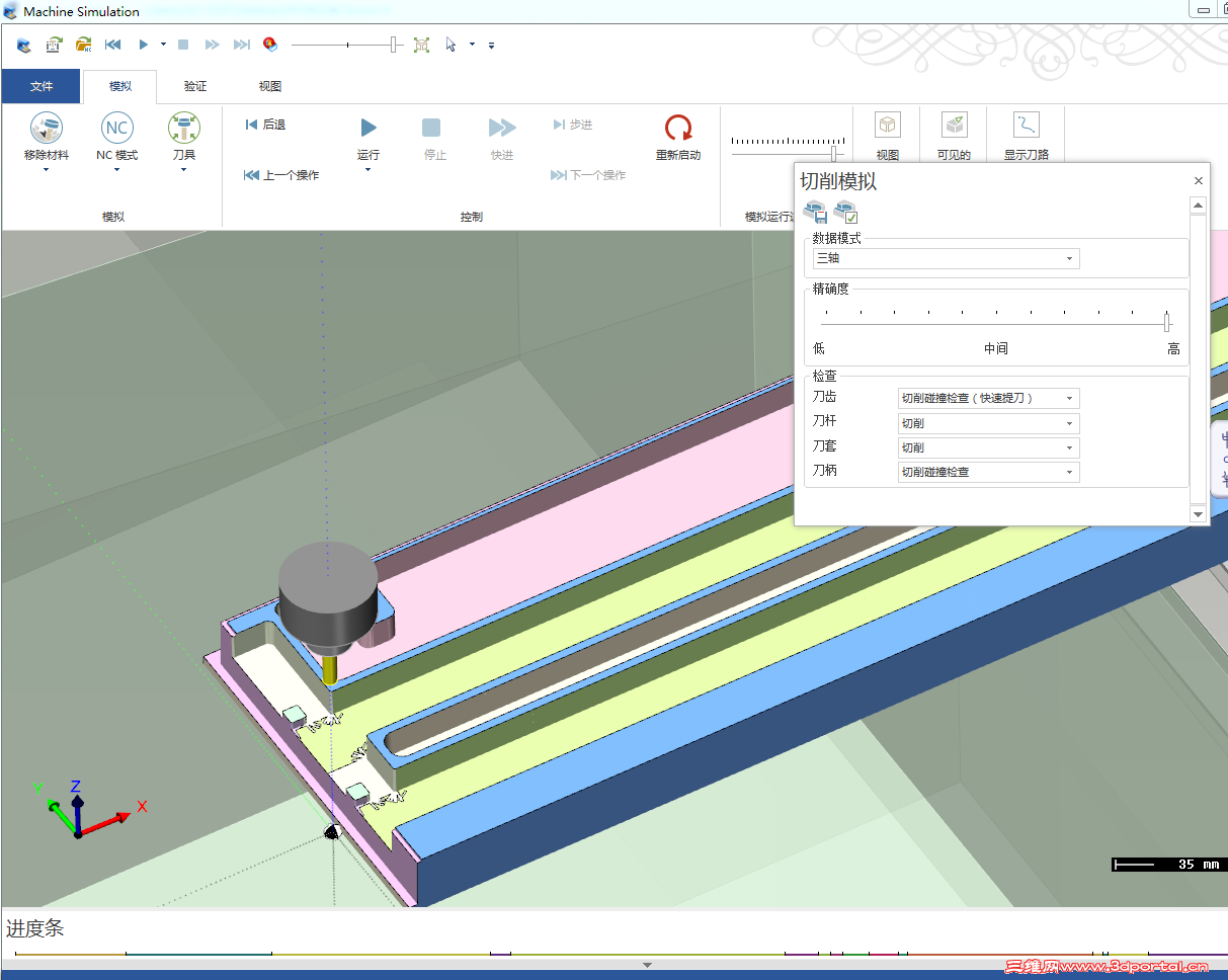

各位大师中午好

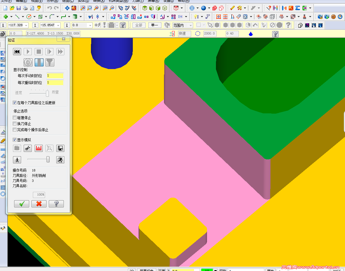

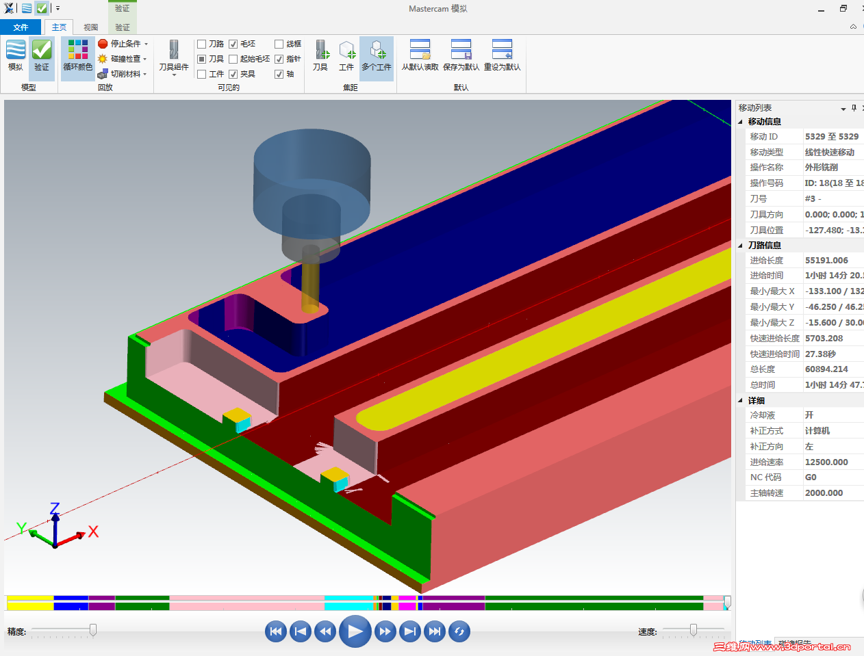

  A  _9 X- Y. A                             本人新接触X9,在熟悉软件的时候,发现X9实体模拟和机床模拟,显示精细度不理想,不知是我哪里没设置好,还是其他原因(显卡为专业卡K2200)?

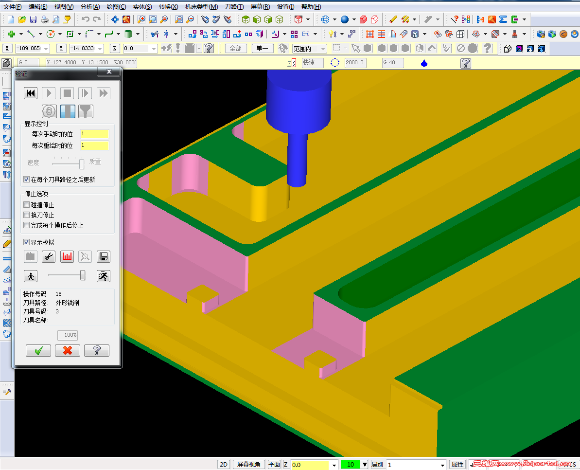

3 |# L" G& B; H- S* d% q' n同一个零件在X6里显示效果还很理想,到了X9,就完全不是那么回事了!% o$ ?0 f# a, ~/ Z+ e
不知各位大师是否遇见这种情况,麻烦给指点下,先谢谢了!请看下面图片~~~~

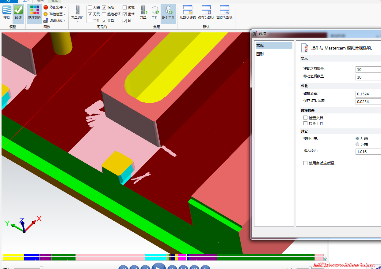

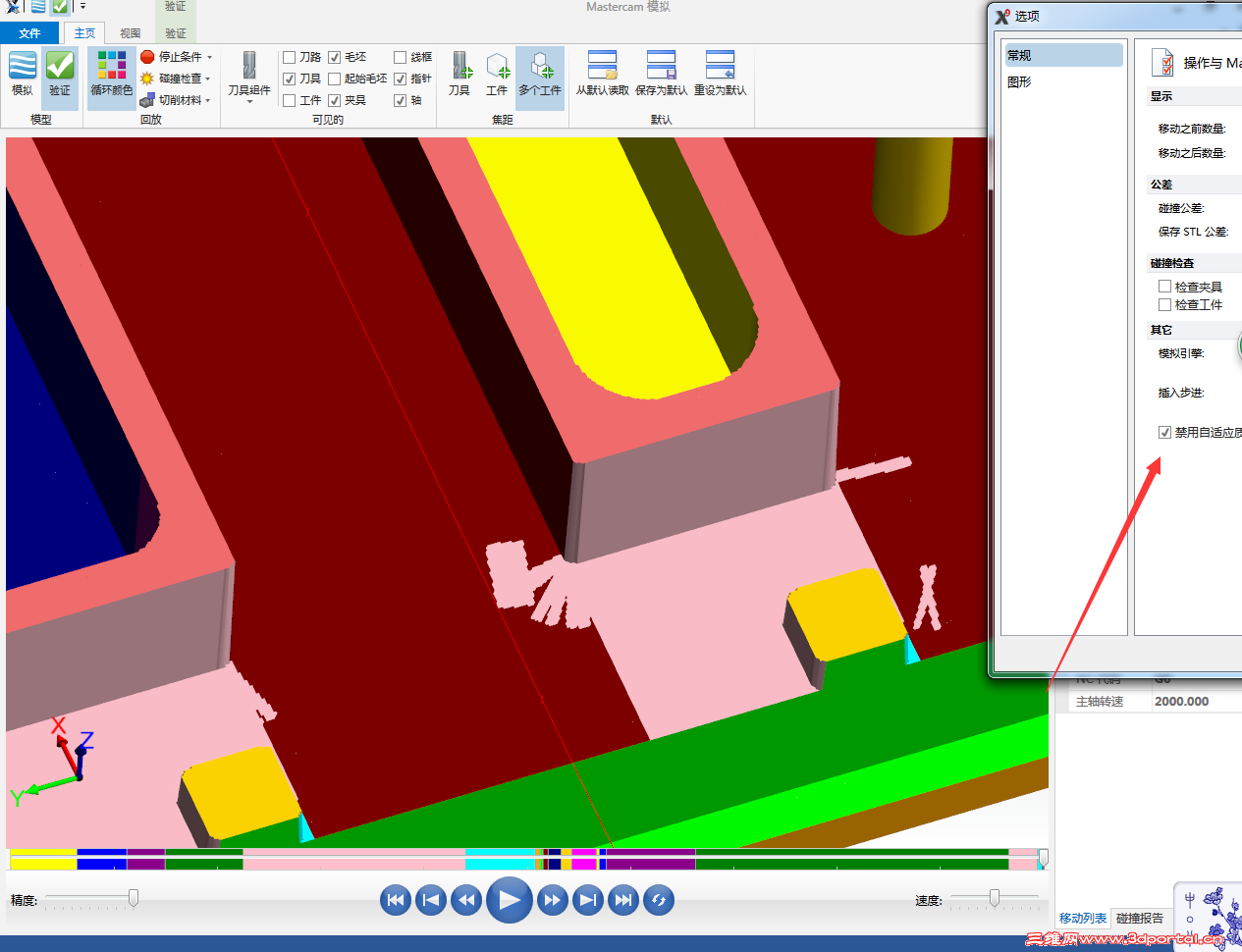

新手?你是怎么知道关掉自适应质量的?
 楼主| 发表于 2016-5-7 22:16:21 | 显示全部楼层 来自: 中国北京
路过不买 发表于 2016-5-7 19:00
- J9 Y( T9 b8 A0 A  z- F5 \新手?你是怎么知道关掉自适应质量的?

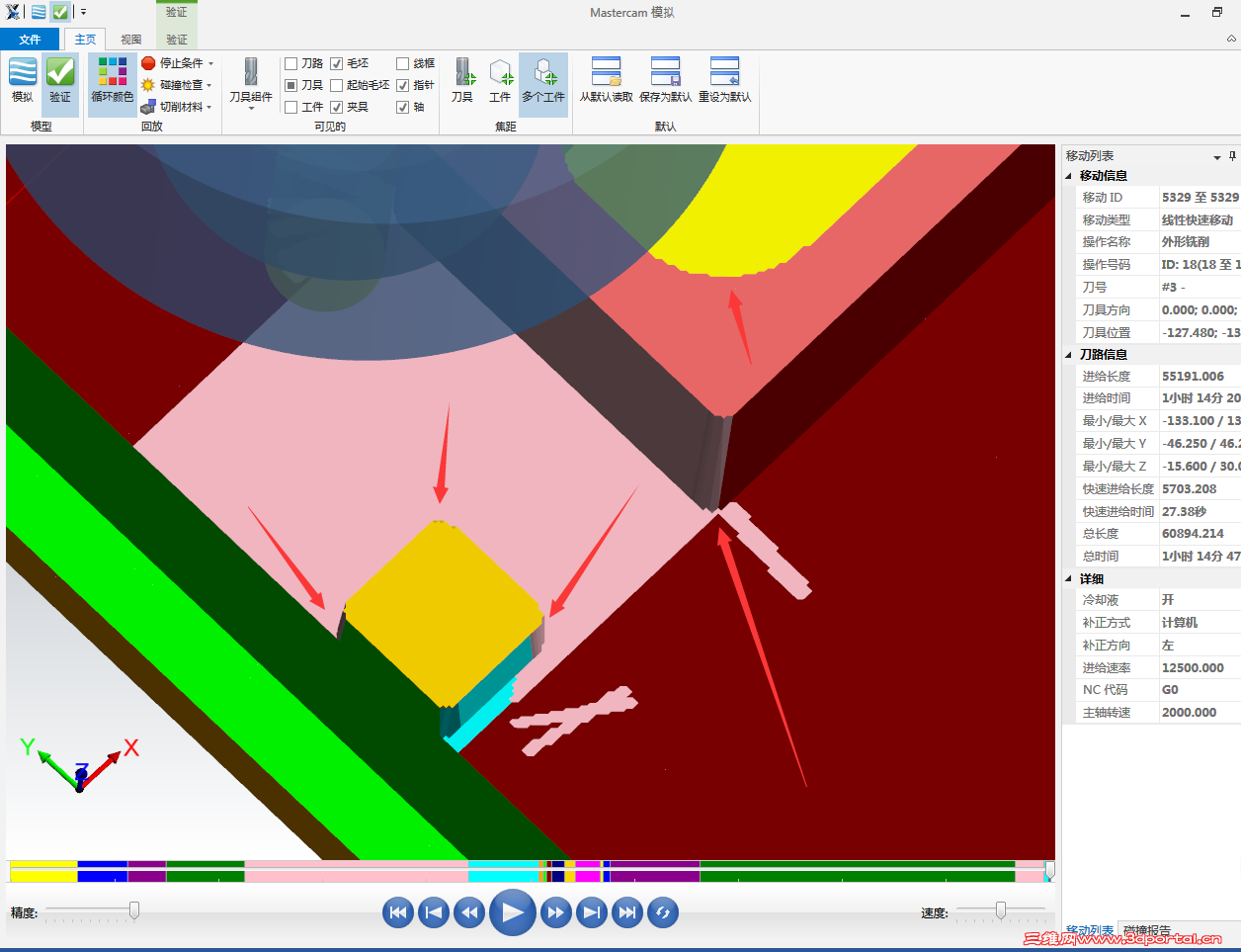

/ A1 E) d& a7 C3 ]表哥大师,这就是我设置了自适应的,打勾和不打勾没区别啊,图片再次敬上,还望指点,谢谢!
发表于 2016-5-7 22:53:54 | 显示全部楼层 来自: 中国北京
开启关闭后要重启模拟器才有效
 楼主| 发表于 2016-5-7 23:01:01 | 显示全部楼层 来自: 中国北京
路过不买 发表于 2016-5-7 22:53" G8 ~  Q/ E5 v  u! P# e8 M6 A
开启关闭后要重启模拟器才有效
* H( l% t/ K) }4 b
我连软件都重启了,算不算?! b; g! _, R: p5 O5 S: M2 \6 U. n
最后我干脆连电脑都重启了
. ?* j& U% t  Z4 |9 K) t+ J% b. c就在刚刚,我发给别人试了,也这样
/ w# s% A9 R. T  L同时我也告诉别人,电脑也重启试试
发表于 2016-5-7 23:04:22 | 显示全部楼层 来自: 中国北京
.....我的意思是开启后.如果有什么地方显示比较差,可以对其放大,然后等一会就能看到更为精确的图形了..
- i& y' q9 U2 n2 M# q! h/ V如果效果还是不满意,你可以调整显示公差.

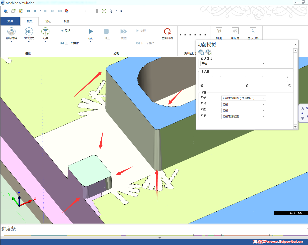

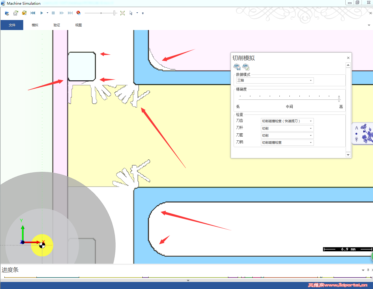

 楼主| 发表于 2016-5-7 23:26:02 | 显示全部楼层 来自: 中国北京
路过不买 发表于 2016-5-7 23:04/ S0 F$ b$ J/ N
.....我的意思是开启后.如果有什么地方显示比较差,可以对其放大,然后等一会就能看到更为精确的图形了.." }% ?5 e2 t- L! U, s9 q/ M, l
如 ...
& q" e$ N6 r+ A谢谢, 表哥大师的帮助,多谢!只能下面这样了,局部放大,感觉还是不然X6那种效果好
