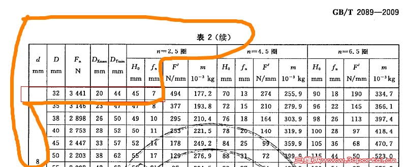

随便拿一个规格
! p6 M9 O5 V: y* T+ Chttp://www.3dportal.cn/discuz/forum.php?mod=image&aid=2282635&size=300x300&key=a075c1ec933061f3&nocache=yes&type=fixnone

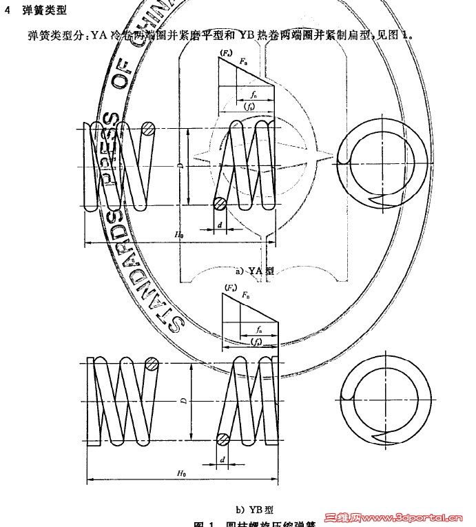

. L6 M0 G, h5 @) m感觉磨平这个好像有难度, H4 I  z. t: |( l! f4 D
http://www.3dportal.cn/discuz/forum.php?mod=image&aid=2282636&size=300x300&key=b43ff6247362dbfc&nocache=yes&type=fixnone+ _; N" {; [2 g; A5 ~3 {
附件我上传一下,感兴趣的可以试试建模
; y4 L* l! Y, u* d- V GBT 2089-2009 普通圆柱螺旋压缩弹簧尺寸及参数(两端圈并紧磨平或制扁).pdf (1.5 MB, 下载次数: 20)
