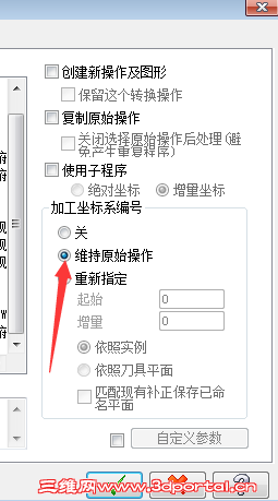

请教两个刀路问题,第一就是怎么把生成的刀路转成曲线?不是存为图形哦,这功能老早以前用过一次,突然忘记了
  ^; N! n& e& y8 A2 n% b                             第二,用替换轴铣外形时,刀路旋转复制,这么设置才能让后处理程序只有一个G54,没有G55.。。。。?用定面加工倒是可以解决,但有时较麻烦。& v8 \4 h! n& u6 i6 d5 Q& i

发表于 2016-5-10 13:46:09 | 显示全部楼层 来自: 中国广东深圳
第一个问题已经解决了,就说第二个问题吧,原始的操作的平面工作坐标改为0,然后旋转的时候点选维持原始操作,处理出来就只有一个G54

谢谢,已经解决,多谢指点:hug:
发表于 2016-5-12 20:21:19 | 显示全部楼层 来自: 中国北京
关于第二个,我是在后处理里把算法改了,直接一个G54,管你怎么旋转
