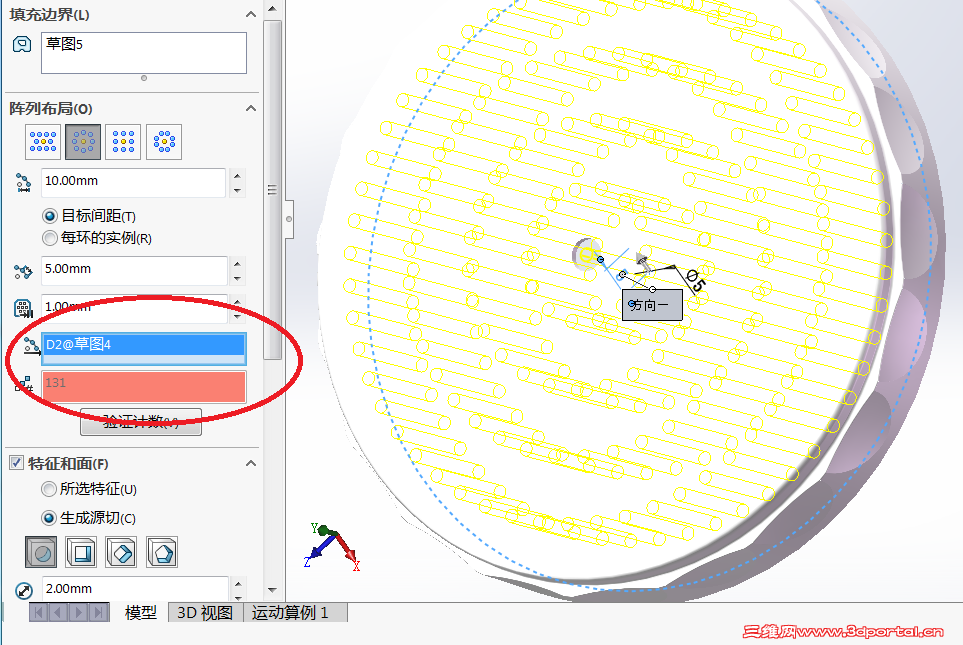

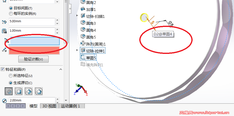

请各位老师帮忙看看是什么原因?图中的填充阵列的方向删了,不能再选了5 J& G. [6 b  c

发表于 2016-5-18 20:13:30 | 显示全部楼层 来自: 中国广东肇庆
试了一下,在2012中可以选择尺寸标注,在2016中不能选择尺寸标注,只能选择选线段或边线。/ d9 N5 D* M" T! A0 f# [
可能2016已不支持这种选择。

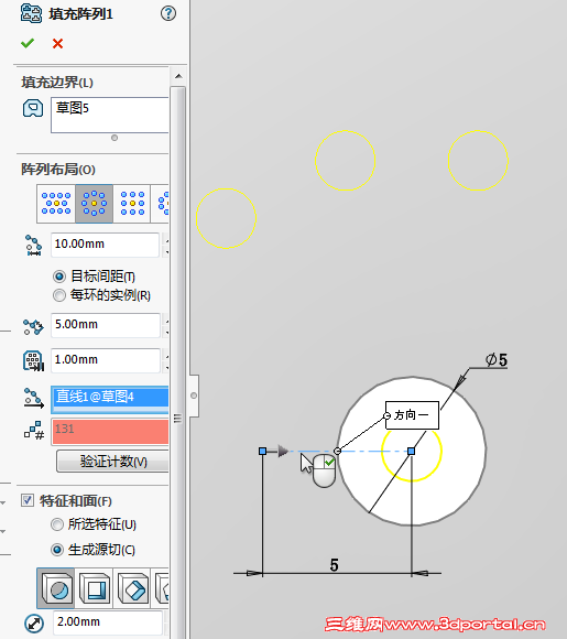

 楼主| 发表于 2016-5-19 13:15:36 | 显示全部楼层 来自: 中国安徽铜陵
keilei001 发表于 2016-5-18 20:13
9 [% A8 n5 ?6 g' w& c  _+ W试了一下,在2012中可以选择尺寸标注,在2016中不能选择尺寸标注,只能选择选线段或边线。
% V3 U$ r! Y$ j2 k可能2016已不支 ...
: {& L( O3 g' K- h4 ~请问K大,以上的填充阵列用2016如何实现?谢谢!!!请指点一下

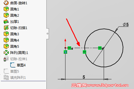

发表于 2016-5-19 13:41:13 | 显示全部楼层 来自: 中国广东肇庆
这很简单,编辑草图4,画条中心线连接原点和圆心,阵列时选这条线就行。7 Z# H# c7 v6 F2 J
7 i+ o2 Z2 e! K* h/ v7 K Snap3.png
