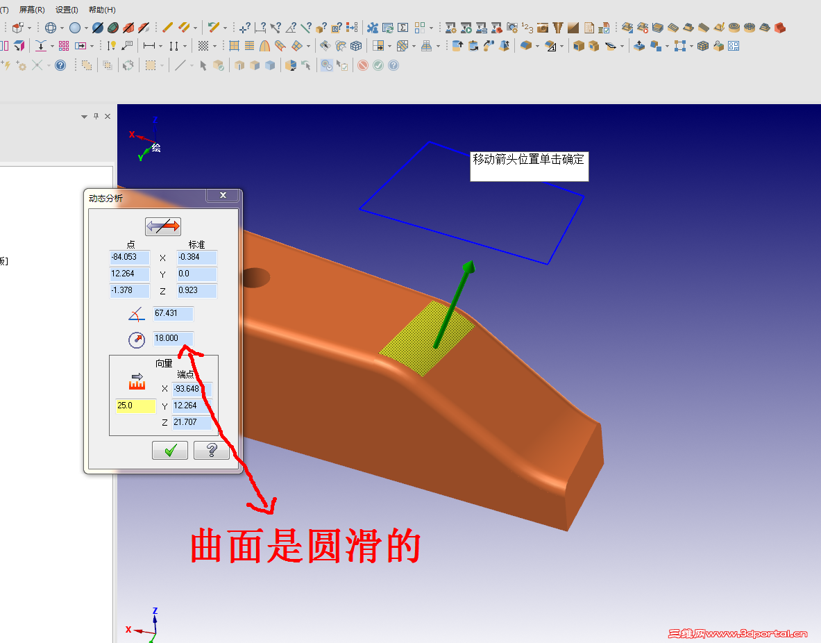

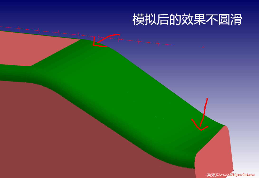

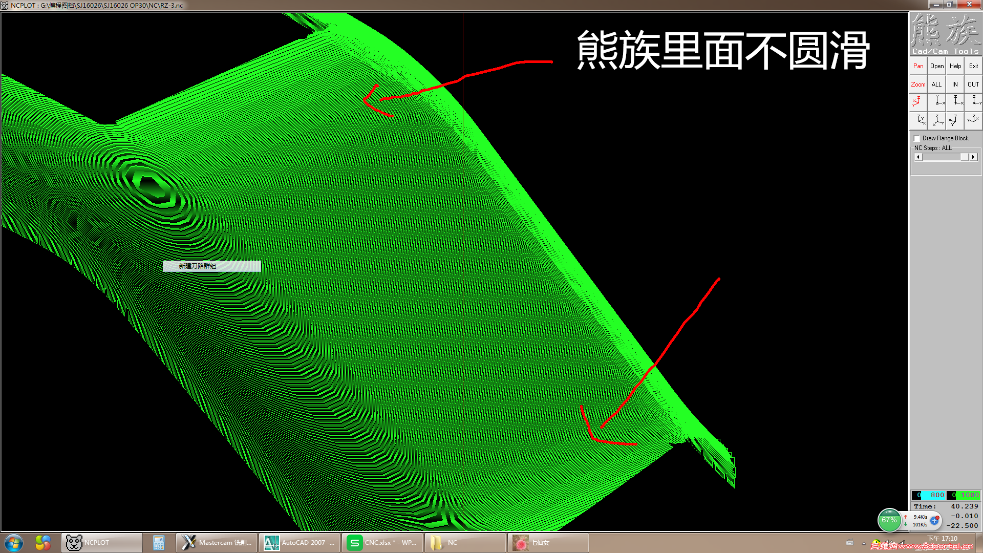

  曲面是圆滑的, 但是精加工的刀路不圆滑,  圆弧就好像是几个直线组成的圆弧,模拟后的效果不圆滑,在熊族里面看刀路不圆滑,实际加工出来的也不圆滑。   请问大师们这种情况该怎么解决啊,急死我了。

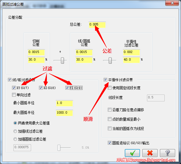

公差调小 开放圆弧过滤  若还不满意就开放平滑。

发表于 2016-5-10 18:58:04 | 显示全部楼层 来自: 中国河南济源
ludashi 发表于 2016-5-10 18:39
6 \0 k2 |6 N9 `, H0 L1 F- b2 n可以截图我看吗?怎么设置
' G; ]. K- g! A' \' \6 ~4 H: ]+ M
请叫我雷锋  - X% x; A' V1 @% t9 m5 O: |! _

发表于 2016-6-23 08:43:42 | 显示全部楼层 来自: 中国浙江嘉兴
yy4566544 发表于 2016-5-10 18:581 n: D8 \; ]! Q% V% J0 C7 @
请叫我雷锋
& r  S  I5 e! _( [2 t! v如果把步进量改的小点,会不会也有所改善?
