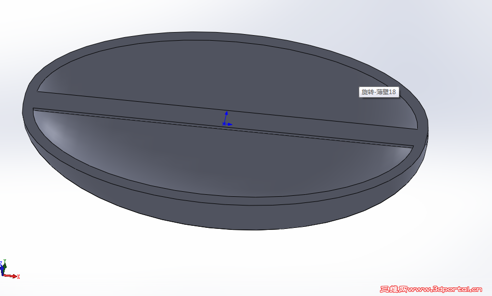

[求助] solidworks 的半椭圆壳体旋转出现问题

旋转以后出现中间这个横着的东西?

没有原文件,没有草图别人很难知道是什么情况

旋转特征时旋转轴没设在草图圆的中心线上!
