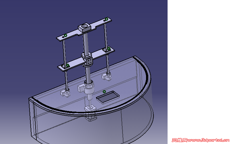

7 Z5 }. |1 X( `; C/ ?如图 这个滚珠丝杠上端需要固定吗?

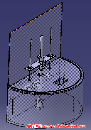

如图,丝杠上端该如何固定呢

发表于 2016-5-12 20:07:05 | 显示全部楼层 来自: 中国广东深圳
导向的问题交给导向的柱套去应对,丝杆只负责传动。所以上端可以不用固定。
plc + 2 应助

发表于 2016-5-13 11:07:15 | 显示全部楼层 来自: 中国河北石家庄
滚珠丝杠是转动机构,最好是两端都固定,对丝杠本身的精度和刚性以及长期使用上有好处。
plc + 2 应助
发表于 2016-5-13 11:33:20 | 显示全部楼层 来自: 中国天津
你在丝杠上端安装一调心轴承就行.
plc + 2 应助
发表于 2016-5-13 11:41:42 | 显示全部楼层 来自: 中国黑龙江哈尔滨
按你的图看来,导轨要是能两端固定就可以了,丝杠一头悬空没问题的,加工精度比丝杠固定容易控制些。还有一个问题,就是导向的柱套最好长些。两点一线,两点距离越长越精确。
plc + 2 应助
发表于 2016-5-13 12:31:11 | 显示全部楼层 来自: 中国上海
上面可以用两个轴承固定在端板上。否则悬空的话刚度太差
plc + 2 应助

谢谢回复,考虑到了两端都固定,但是上端固定用的轴承基座的安装位置不是很好选取,难以保证上下两个轴承基座的同心度。
 楼主| 发表于 2016-5-13 19:58:14 | 显示全部楼层 来自: 中国吉林长春
hongge3 发表于 2016-5-13 11:33( T) D, Q. ^* I( W
你在丝杠上端安装一调心轴承就行.
8 L2 {% K" `1 q这个建议不错,多谢指点

多谢指点,按照我上图的话还有个小问题,导轨上端固定横板能否起到固定作用,会由于丝杠运动而晃动吗
 楼主| 发表于 2016-5-13 20:01:29 | 显示全部楼层 来自: 中国吉林长春
chenjun520601 发表于 2016-5-13 12:31
+ D, ^) b; F7 i" g7 ?$ [% w上面可以用两个轴承固定在端板上。否则悬空的话刚度太差
, E( w# Y/ i6 I+ z% @) e多谢指点,我上图正是此意,但是端板是否需要固定到箱体上呢,又该如何固定

发表于 2016-5-20 14:14:31 | 显示全部楼层 来自: 中国天津
1.气味挥发是不是要加密闭半密闭环境和净化系统* p' b, i! a3 b# g
2.滚珠丝杠主要提供的是Z轴移动 只要保证精度就好了,导向的精度用导向柱保证3 t- _9 A1 r% {$ {: O/ y
3.你图纸是按照实际比例制作的么? 我怎么感觉导向柱应该比传动丝杠要粗,因为你传动阻力应该不会太大* G8 ?) z/ E2 _- k7 j/ G) Y
4.如果你水平面方向不移动为什么架子摆那么大,结构紧凑些不是更实用么。看你中间板厚度不大 如果3轴间距大了板变形会增大传递力的阻力- }) [+ X0 o% F& D0 l, E
5.电机不大为什么距离丝杠那么远呢?结构要求么
% U" q! n% V* H9 O6.如果水平方向移动要附加机构的话,建议把螺母位置的板和附加机构座整合起来 这样结构稳定 打印精度也会高
+ a$ ^$ l" Z8 e6 I7.结构重量偏心么,如果那样增大导向柱直径,导向柱两端定位,增加导套长度可以最大限度减少变形。
plc + 5 技术讨论
