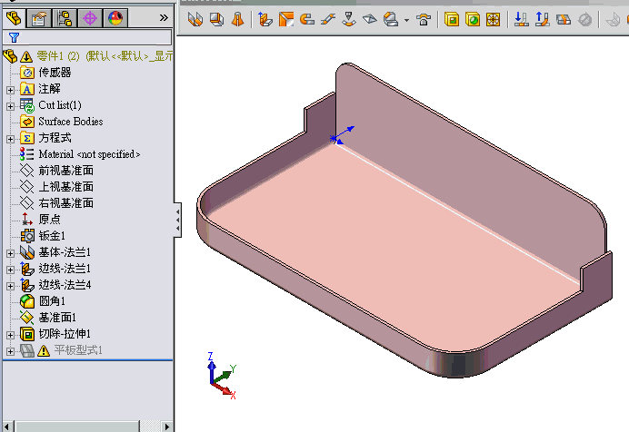

我画了个钣金件,用了拉伸切除后不能展开,那这个零件全用钣金命令用该怎么画

圆角那儿没法展开

4 |( a, d7 V. B5 s9 J不好意思,我昨天展开,没注意后面的围起的部分不见了,那段围起的翻边需要模具来冲压成型,不能展开的,不是因为你剪切的问题不能展开,希望没有误导你!" y, R3 Q3 h; I/ |# u" q3 @

楼主这个零件需要模具工序,所以这钣金是无法展开的

變通一下即可

: y6 g& R3 R8 r% ]试了一下,按大哥的方法果然可以展开。
" h) f6 I1 R/ W, m' q2 L1 c但不明白原理,如果方便的话,还请大哥讲解一下原理。

画另外一个就展不开了两个耳朵都画上
 楼主| 发表于 2016-5-20 16:36:12 | 显示全部楼层 来自: 中国浙江台州
大鹿两只耳朵都画上就展不开了
 楼主| 发表于 2016-5-20 17:03:20 | 显示全部楼层 来自: 中国浙江台州
大鹿 发表于 2016-5-13 15:03
- F( m! y) ?/ g6 s變通一下即可
; ~! J6 q+ r! U3 h0 ?8 s画两个耳朵就展不开了大鹿,你画个全的让我看下,上传个模型

未拉伸切除前,软件是按线性弯曲展开的(也包括圆角处),拉伸切除后软件将工件变成非线性弯曲件,所以SW是展不开的,要想展开只能按6楼“大鹿”大侠的方法去做
