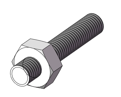

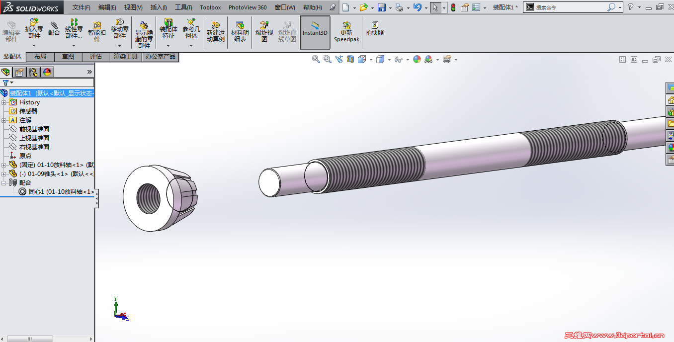

用的是solidworks2014怎么实现锥头螺纹与轴上螺纹旋合到一起并控制其旋合长度或圈数?

我认为用螺旋配合加上距离配合应该可以。

之前试了没有成功,上图画的是装饰螺纹线,不知道约束该怎么选?
发表于 2016-5-13 14:18:13 | 显示全部楼层 来自: 中国广东肇庆
我传个文件给你看看。

/ a7 F/ J% N9 m& r; e' m) L 螺杆螺母配合.rar (323.72 KB, 下载次数: 12)
 楼主| 发表于 2016-5-13 14:51:14 | 显示全部楼层 来自: 中国北京
SW2016 发表于 2016-5-13 14:18( Z+ n' N# D7 e' _+ x/ r3 ]  I/ h1 l: r
我传个文件给你看看。
4 T8 \, B* D+ O" e: \, f* k终于会了,太感谢了!谢谢你帮助!
