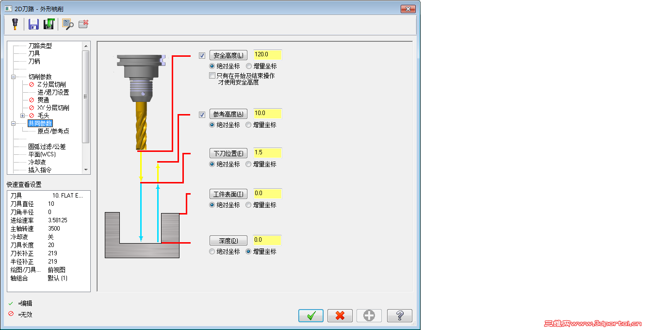

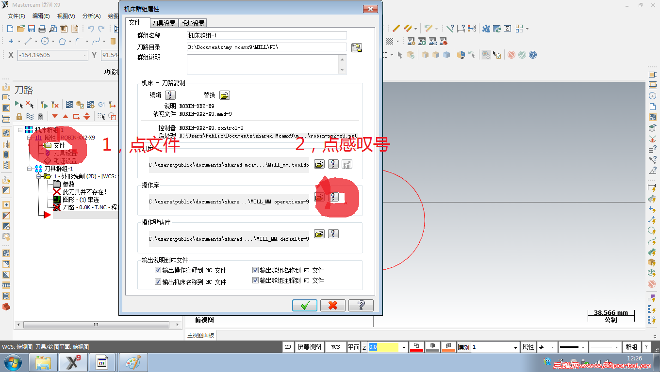

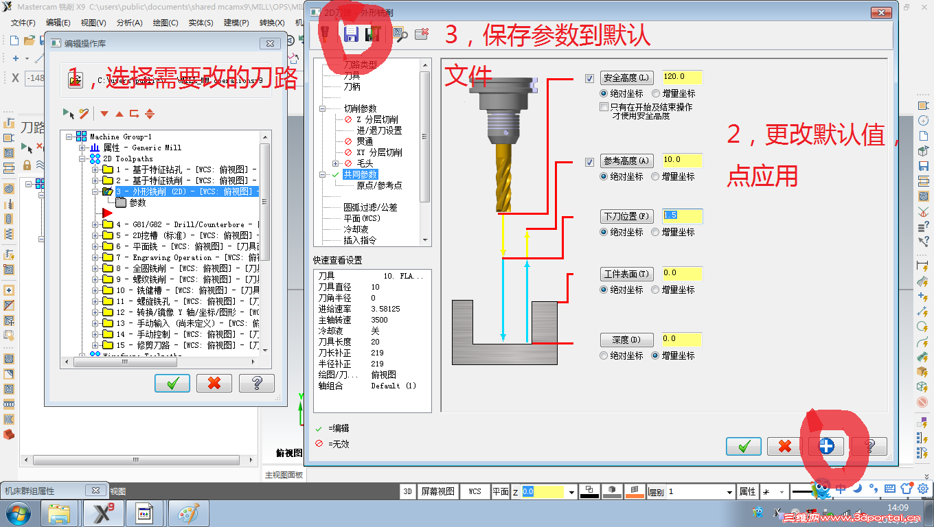

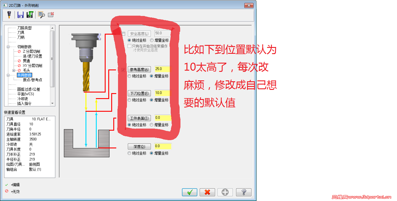

[原创] 关于修改各种刀路中参数的默认值
发表于 2016-5-13 14:29:20 | 显示全部楼层 |阅读模式 来自: 中国上海
如果不行重新启动软件即可
9 R7 @. k6 ~6 U& G# \2 z& R
完成修改
完成修改

发表于 2016-5-13 22:27:34 | 显示全部楼层 来自: 中国江苏盐城
现在的版本不需要这样改了!直接可以编写好刀路然后在左上角保存就可以了

发表于 2016-5-18 11:24:27 | 显示全部楼层 来自: 中国四川成都
直接左上角,就有保存按钮。老版本才需要这样搞。
