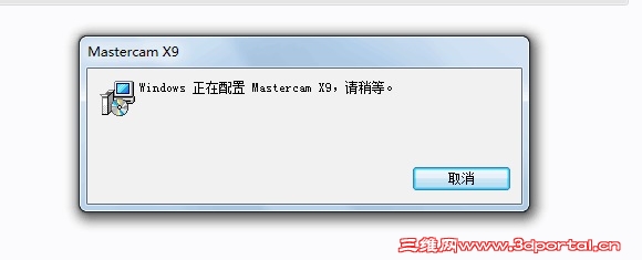

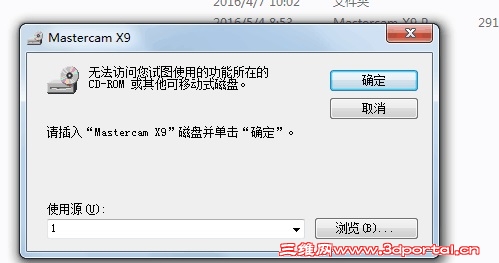

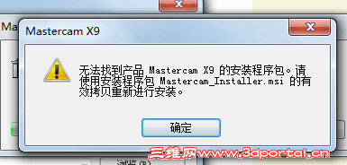

直接打开图档就出现安装软件的画面,要是从桌面打开软件就没有问题,不知道有谁遇到过,怎么解决的呢

发表于 2016-5-13 21:29:31 | 显示全部楼层 来自: 中国山东烟台
这不是MC问题,这属于微软MSI问题,解决其实也很简单,修复一下就行了,

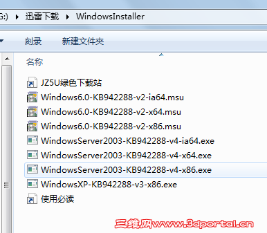

版大,我网上下载了一下修复MSI的插件,但是都没WIN7的,能发一个吗
