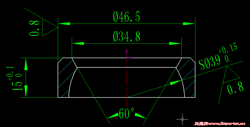

7 {# m% ~+ ]. \       小弟我最近收到一个新产品,是汽车配件----球碗。尺寸见附图,材料20Cr,热处理要求 :渗碳处理表面HRC60以上,层深0.6~1.0mm,心部硬度30~38HRC。这样的产品我们没有做过,我现在的想法是:下料----锻打----正火-----车削外形内孔(球形留0.5mm量和外圆留0.3mm的量)-----渗碳处理----磨削外圆至尺寸----夹住外圆精车内孔球形至尺寸。关键是有热处理,热后变形应该会很大,不知道我这样拍工艺有没有问题。我自己担心的有两点:1、留的精车量不知道够不够?2、热后硬度高精车不知道能否车得动?我们用CBN的刀头车,光洁度不知道能否达到。3、热后的球面能否磨削?

看技术要求,那个园碗是磨削才行吧。
发表于 2016-5-15 22:53:41 | 显示全部楼层 来自: 中国河南焦作
问下客户,如果外径不是配合尺寸(应该不是),不需要磨。零件不大变形不会大(建筑用小推车的轴承钢碗就是冲压渗碳淬火件,直接用),热处理后夹持外圆磨球面即可

外圆应该不用磨吧,另外,球面的加工余量好像也有些多了,0.15的公差,热处理前直接做到公差,变形应该没有问题,热处理后把球面抛光一下即可。

楼主,该零件心部要求30-38HRC,渗碳面HRC60以上,依靠渗碳后淬火,要控制两种硬度同时达到,需要注意的。
% d* r) S! i# G合理的工艺应该是:锻----正火----粗车----精车(外圆单边留0.3mm余量,内球形单边留0.2mm余量,端面留0.5mm余量)----渗碳淬火(内球面HRC62深0.8-1.2mm)----磨外圆并靠端面(以内球面定位,端面留0.25mm余量)----磨内球面(如果有合适的刀具,也可以采用车削方式)----平面磨另一端面。6 A: j9 z2 ^2 _
首次加工一批,检查热处理变形后,再适当调整余量。

用靠模板仿形修整内圆磨头砂轮,用靠模法磨内圆弧球面。

看到粗糙度是0.8,应该用磨削好一点。
- i! z4 x) ], ^1 B" W3 n另渗碳后留0.2mm磨削余量就够。

谢谢大家指教,我们一开始也是想到磨削球面,但是没有可靠的设备,这个球面应该是要用数控内圆磨床来磨的吧,或者用仿型砂轮,对我们来说都不可靠,不适合生产

关节轴承,内球面需要磨削,成型砂轮切入磨。

数控车加工内球面,然后用球面挤压刀修整表面
