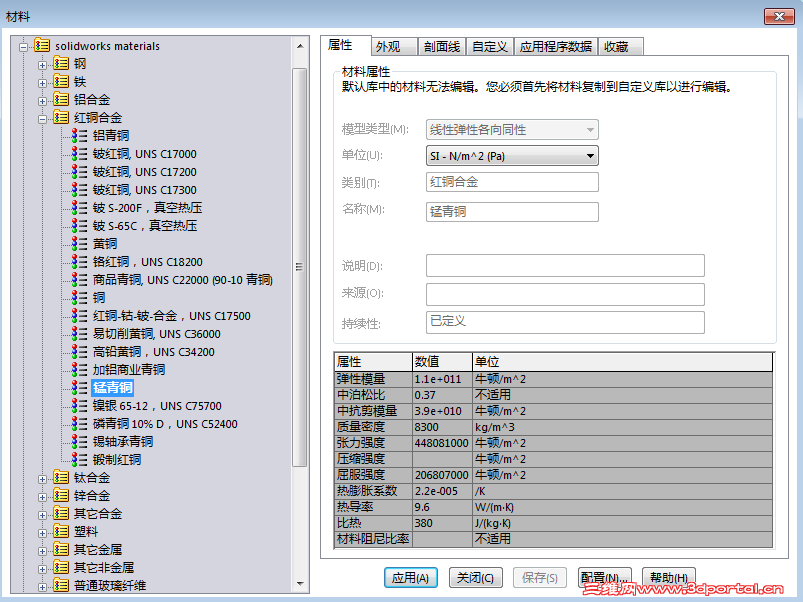

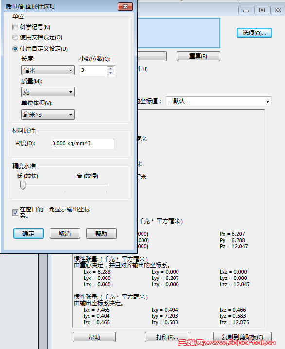

$ g6 t9 w9 r7 i) `/ d我发现直接选择材质 虽然上面的密度都是8300 但是 我手写输入8.3g/mm3 得到的重量不一致的,到底哪个准呢 麻烦各位大神指点一下,我QQ是383076395, ?  e* Q( ~2 H) l- o8 E/ X

你确定8300kg/m^3=8.3g/mm^3 ?????????????????????

好的谢了,是不是那个质量是要手写输入的数据是8.3g/cm3

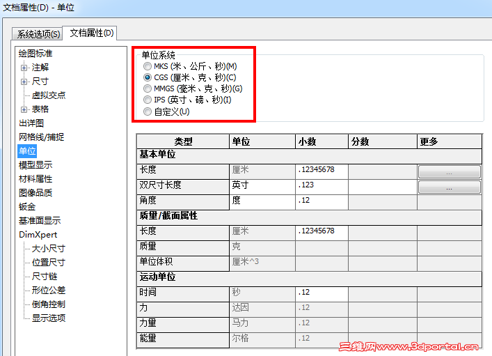

发表于 2016-5-14 14:54:28 | 显示全部楼层 来自: 中国广东肇庆
言多单薄 发表于 2016-5-14 14:45
2 P! `2 ]+ h( m0 b, U好的谢了,是不是那个质量是要手写输入的数据是8.3g/cm3
; }" ~9 G( O" N- i. r9 ^2 _3 L你喜欢用什么单位可在文档属性中设置。

8300kg/m^3 = 8.3g/cm^3
' t1 ~7 \0 e% \8 j: h- c: H3 W8300kg/m^3 = 0.0083g/mm^3
5 K' ~/ F2 c9 w, [是你單位搞錯了~

发表于 2016-5-14 16:24:47 | 显示全部楼层 来自: 中国广东东莞
只要材料选择正确,一般单个零件偏差不会超过10g
