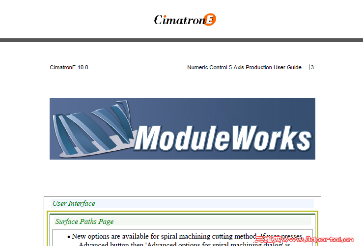

发表于 2016-5-18 09:14:30 | 显示全部楼层 来自: 中国河北秦皇岛
! D* w# M, g7 b2 J( C0 @
密密麻麻 发表于 2016-5-15 08:11
7 M1 O3 R1 H. {8 y多轴模块使用的都是machineworks模块。
5 l# J/ R; Q0 _9 [; d& v
版主也说错了!是moduleworks 模块!来自德国,目前众多的CAM软件的多轴模块均采用此模块!包括:cimatron、MASTERCAM.CATIA.CAXA.SURFACECAM  Visi..CAMWORKS.SOLIDCAM...............等等,正所谓世界大同...只要你学好了其中一款,其他软件的你也就会了,只是界面有所不同而已..

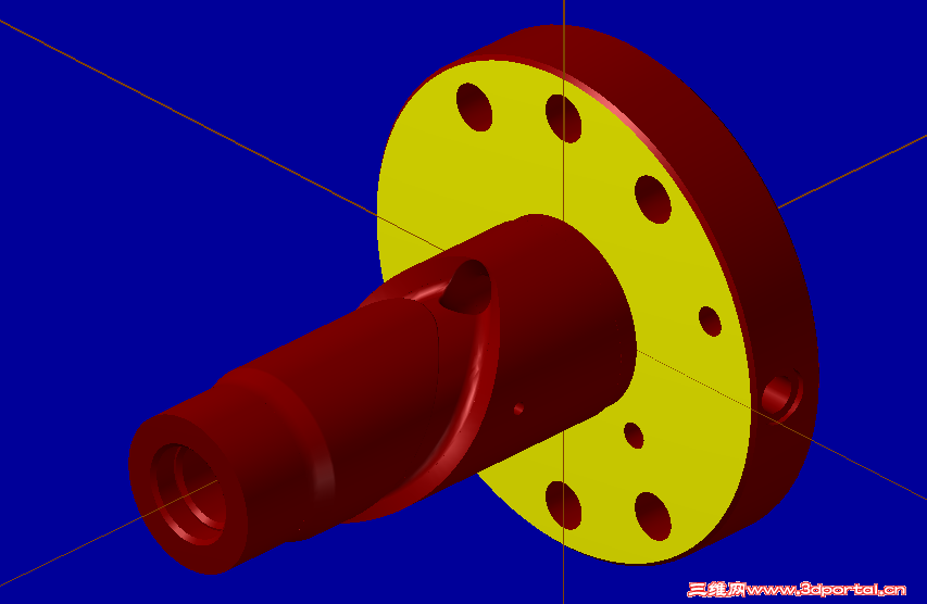

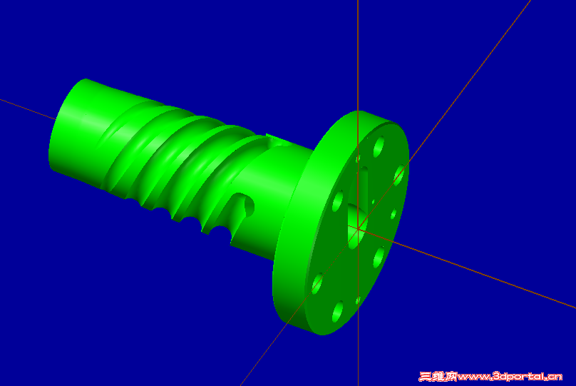

 楼主| 发表于 2016-5-18 14:40:13 | 显示全部楼层 来自: 中国江苏苏州
/ _5 e8 v, T* N) v. C
% m3 E9 p2 i. V1 u- A/ u  Y( i首先谢谢大家的参与,我不怕你们笑话,呵呵。我不懂所以来问,再次感谢各位大神的关心。" b( S; c& z5 f2 k" w
我只是个人看来,这几个软件的多轴功能介面好象都差不多,真的很象,菜单的位置和内容,象是双包胎了,所以有上面这么一说。
  i" G, H- @: d' F; _由于我常要做这方面的产品,所以来取取经,交流下,我发一些这种产品的图。最近在看GIBBSCAM,但还是觉的不方便。1 }" F; z* `' ~4 h, e+ H
请你们帮我参考下有什么更好的软件加工方法,以下是图! o5 f& }+ q% \" l  N
/ d+ A7 Q; D. S- S+ H3 {/ x3 M
8 E3 i0 v2 b: B* m
4 Q2 T1 w* R+ s3 ^) P* x

這種押出機的模頭我們公司專門做,我們是用powermill,但是不適合% ]: X; j% l* v
我覺得mc比較適合
 楼主| 发表于 2016-7-30 06:50:47 | 显示全部楼层 来自: 中国江苏苏州
如果是普机加装四轴的,MC好用,如果是车铣复合做,可能powermill效果好点,各有各的好处,UG的话也能做,但开粗太烦了不好搞,可能我水平不够没有好方法.
发表于 2016-11-4 14:13:48 | 显示全部楼层 来自: 中国河北秦皇岛
类似螺旋圆柱凸轮,CIM很容易搞定的!好像华哥有这方面的视频教程!
