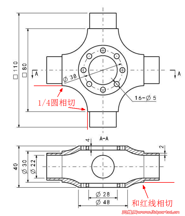

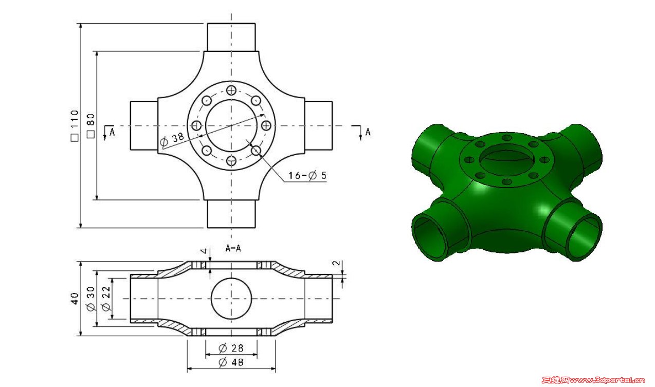

这是一道CATIA的考试题。1 {3 {. j; f$ E6 L
看图是个铸件,建模没什么难度,只是曲面要连接得顺畅要花点心思,欢迎各位试手。+ J$ M1 g/ g0 b! g, @4 J
: k" S6 H! ?6 K8 t/ X2 } 00.png , x2 e( j7 H" {! ?; Y

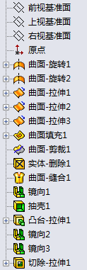

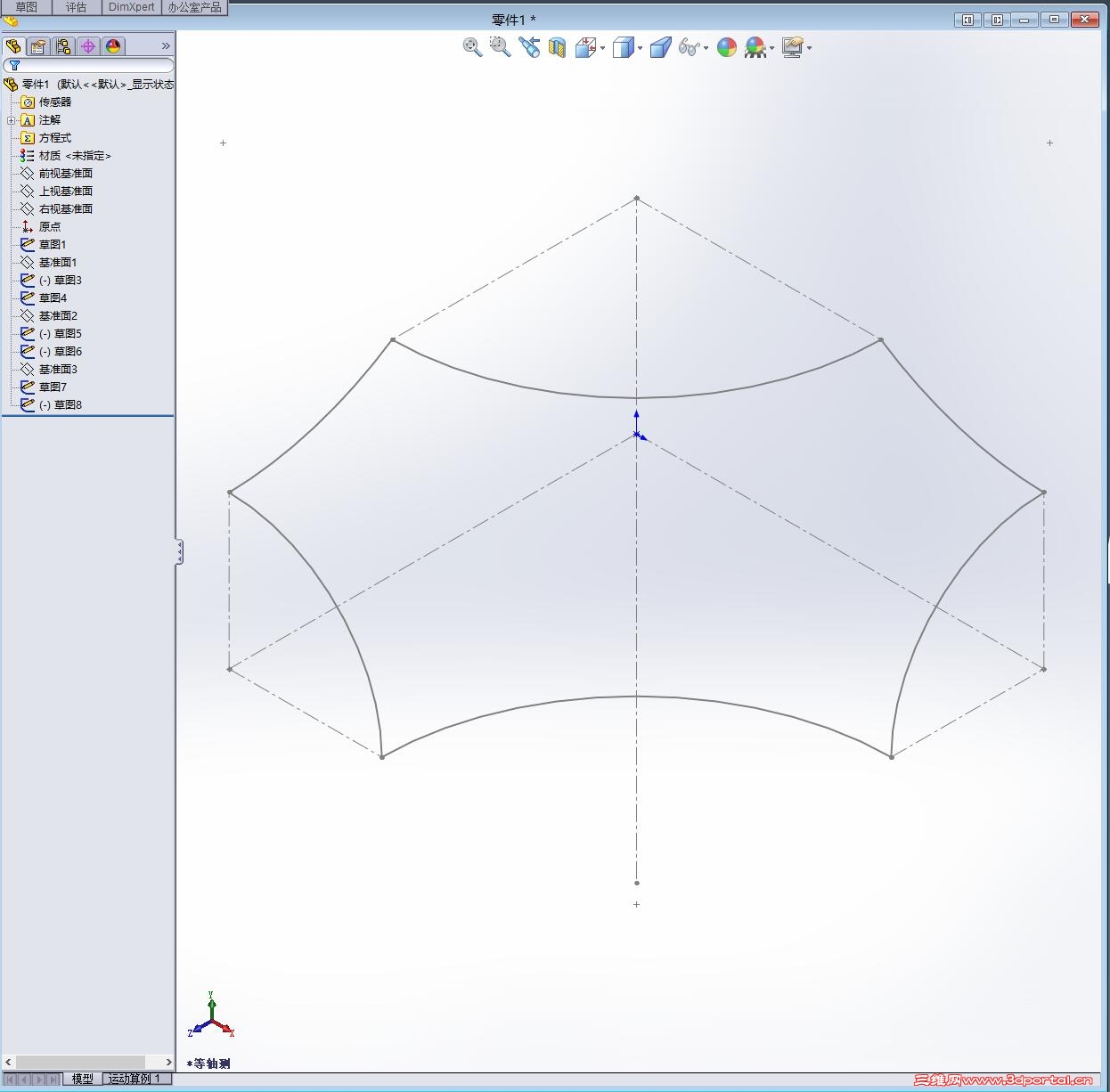

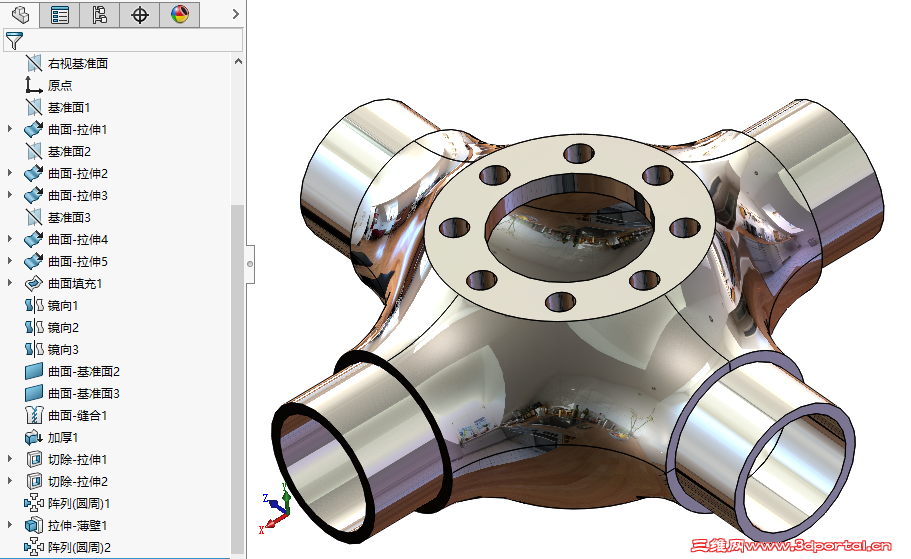

  m7 W$ b) J- Z2 K% `我的做法和文件在23楼,请大家指正。8 Q$ F; T/ g: Y  z$ d4 F

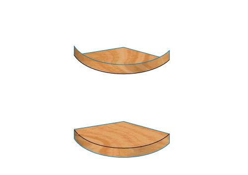

! j1 ?$ |7 g/ l! W 01.PNG / \2 I% \! E! x2 b
* f7 \$ H0 L) Z, p/ ] 02.PNG
1 m8 f, q. B: T9 w, Z. T

发表于 2016-5-15 12:40:16 | 显示全部楼层 来自: 中国上海
keilei001 发表于 2016-5-15 12:19 static/image/common/back.gif
5 c7 m& M- d$ c我的做法,请大家指正。
8 Z2 i! z9 f7 j. K! ?# u3 G圆弧大小多少?! l4 v' I8 I& b- v" C" t/ J4 P

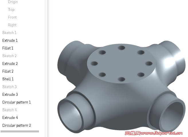

 楼主| 发表于 2016-5-15 16:03:20 | 显示全部楼层 来自: 中国广东肇庆
大鹿 发表于 2016-5-15 14:03
% {0 [( U$ y% l$ d# }: M7 z支持一下
- V1 e, j9 m1 d! \6 |- e
多谢鹿大支持。! R4 E+ J/ M( g
onshape对于我来说,网络会是个问题。
发表于 2016-5-15 16:36:00 | 显示全部楼层 来自: 中国江苏镇江
大鹿 发表于 2016-5-15 14:03. z* I: F" d* L+ k$ Q! B
支持一下
* D0 m4 T& _" K
大鹿厉害,几个拉伸就搞定,膜拜
 楼主| 发表于 2016-5-15 17:59:43 | 显示全部楼层 来自: 中国广东肇庆
2013-06-29 发表于 2016-5-15 12:403 k& X$ P3 e4 j- ]
圆弧大小多少?
' p* f1 u# y4 j+ }/ {
我认为能相切的就按相切处理。
发表于 2016-5-16 13:38:16 | 显示全部楼层 来自: 中国广西南宁
keilei001 发表于 2016-5-15 12:196 Q/ d% ~. T* D7 f+ F9 B
我的做法,请大家指正。
3 ]- z; r. W1 N. X: h  i/ \" t/ U7 S
K大能发模型给小弟学习下吗?琢磨了一上午没想通建模思路。

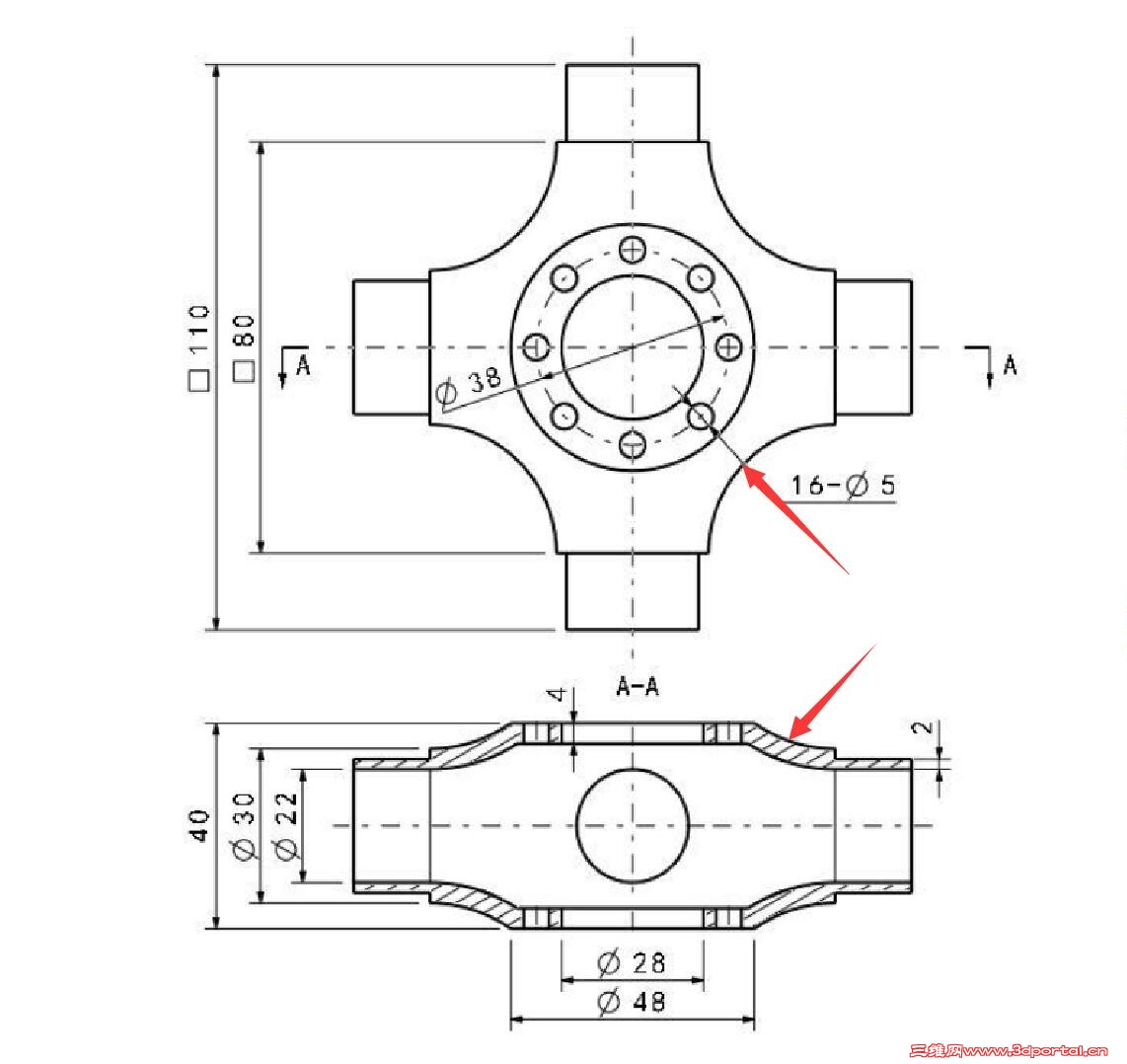

发表于 2016-5-16 14:01:55 | 显示全部楼层 来自: 中国广西南宁
http://www.3dportal.cn/discuz/forum.php?mod=image&aid=2283295&size=300x300&key=9eaa40cb4e237671&nocache=yes&type=fixnone
7 Q9 b. T- ^3 F+ j# |: C7 e请教K大这两处弧度有要求吗?# c2 a8 u( f5 h% X
 楼主| 发表于 2016-5-16 14:20:55 | 显示全部楼层 来自: 中国广东肇庆
蜜獾KING 发表于 2016-5-16 14:01
. M; [6 l; {2 W  }! g9 Z6 z请教K大这两处弧度有要求吗?
9 \0 R* u, S/ N$ [7 `# L我是这样处理的
, [1 h& u3 N0 x3 |4 g! d6 H* o
发表于 2016-5-16 14:28:31 | 显示全部楼层 来自: 中国江苏徐州
keilei001 发表于 2016-5-16 14:20
! P5 M# o0 ^. v  w% B' b3 Z; R我是这样处理的
1 i6 W" k. r' T2 W+ Y8 g6 _4 C. Z
您看看我这个建模思路对吗?曲面的建模练习的很少。有点无从下手
) K6 C& H! H  H3 s9 t
 楼主| 发表于 2016-5-16 14:49:33 | 显示全部楼层 来自: 中国广东肇庆
蜜獾KING 发表于 2016-5-16 14:28
5 J( }  {6 e. T7 ^5 z- R您看看我这个建模思路对吗?曲面的建模练习的很少。有点无从下手
( A# u! E' \3 H$ B1 E
这样做是可以的,效果也会不错。

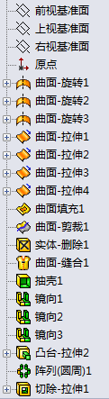

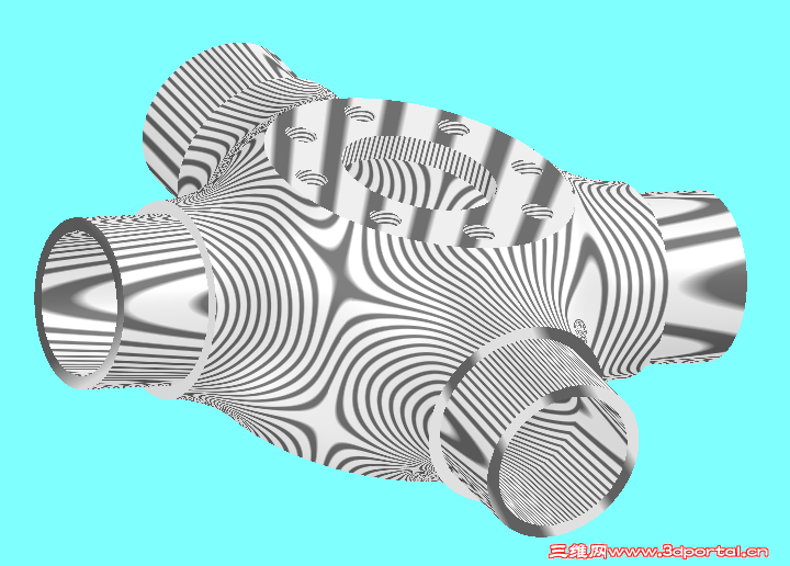

发表于 2016-5-16 14:55:47 | 显示全部楼层 来自: 中国浙江金华
步骤中规中矩,不知对不对。
  K  y+ ^, N6 ?: v- R) W+ }/ W
# ^1 ^9 u4 {8 x% u4 o2 U6 l) x Image01268.png 4 q% T! u% _& `$ \. l. L2 {: n$ J
4 {1 O: G: O3 l' @0 i/ q
零件1.zip
1.1 MB, 下载次数: 55

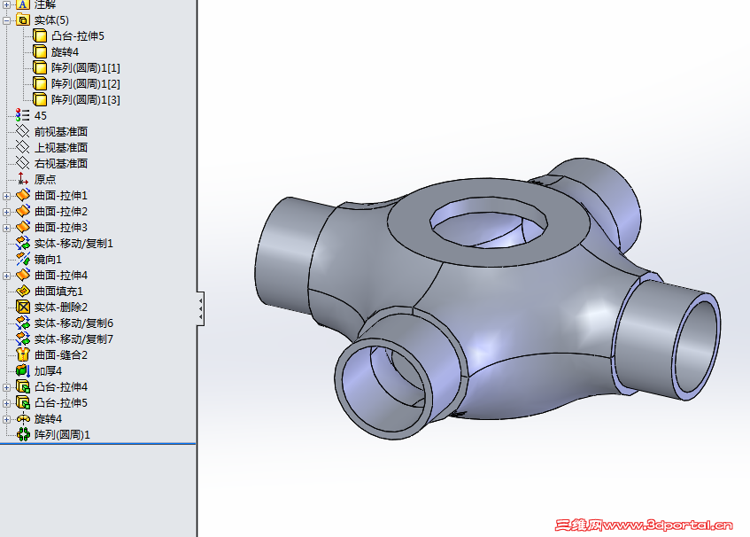

发表于 2016-5-16 15:07:51 | 显示全部楼层 来自: 中国江苏镇江
大鹿 发表于 2016-5-15 14:03& y  R: i7 u1 ^: t3 Q: `- A: R
支持一下
0 j9 r  [* _! j$ U" y" y
可以请鹿大分享一下做法吗9 Y1 z$ T; b* ?* V: c& J/ l' q
俺的做法最后变成了多实体7 q% o1 E% f' d. E- Q% l
+ B3 I8 r3 v; I8 R
2016-05-16_144328.png   {# o& k: }, D. I* m
$ d1 m. c9 C3 L1 j

发表于 2016-5-16 15:21:07 | 显示全部楼层 来自: 中国浙江金华
蜜獾KING 发表于 2016-5-16 15:17
5 L& V- N% F9 y6 m2 |+ r* i不知道什么原因。下载您的文件无法打开。我的是2013 x64位版本的
9 e3 Y  R& n+ o& k: l, M1 r1 c$ K& d要2016才能打开。

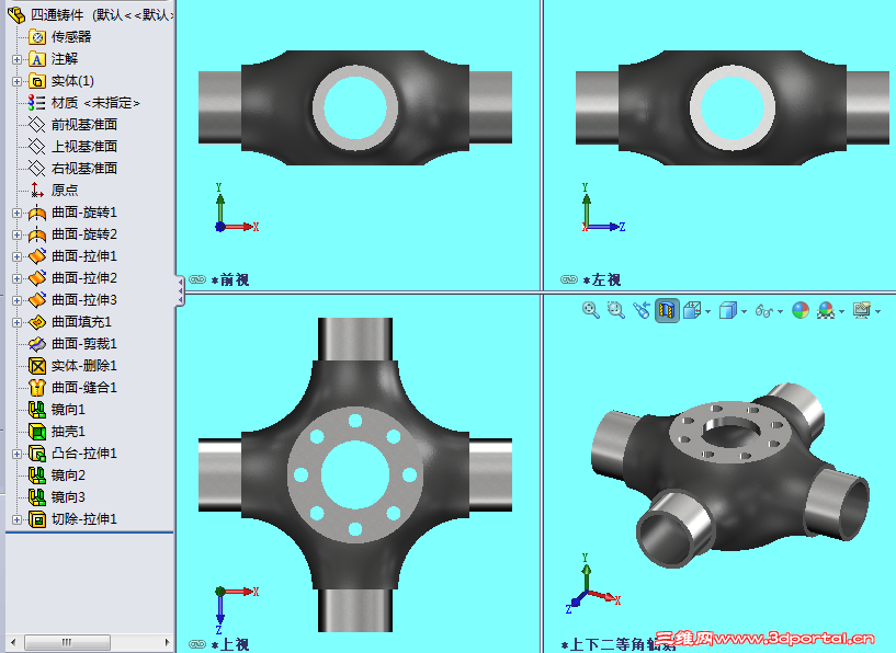

 楼主| 发表于 2016-5-16 16:57:29 | 显示全部楼层 来自: 中国广东肇庆
本帖最后由 keilei001 于 2016-5-16 19:05 编辑 ! O1 w7 v. I4 ~& b7 X+ j
蜜獾KING 发表于 2016-5-16 15:231 g, D. i$ P1 I
同一台电脑里同时装2013和2016会有冲突吗?
: U- U/ s; X+ {4 V& o. a2 H这个做法特征稍为多些,和我二楼的做法有点区别。2 r6 Y% p7 ^% `: I* O+ T
: E; C8 D0 C& d# H! F9 H
Snap01.png 4TB80.gif * U& u6 `; R1 ?. _
5 B/ N  O! G1 d* @, Y, k- _; H5 t6 N
2012版& N* S3 ]2 O3 U3 O4 A4 S) z" r' X
四通铸件A.rar (730.97 KB, 下载次数: 34)
发表于 2016-5-16 18:01:35 | 显示全部楼层 来自: 中国江苏镇江
keilei001 发表于 2016-5-16 15:204 [6 k/ u5 H8 d: X* ~' ?2 Q/ k* B( T
阵列实体会变成多实体,这样做就要组合了。
/ Y5 [7 a7 R  b1 D+ ]" jK大,我的旋转不能合并实体,提示有零厚度几何体,感觉我的做法有问题
 楼主| 发表于 2016-5-16 18:21:34 | 显示全部楼层 来自: 中国广东肇庆
抒怀新 发表于 2016-5-16 18:01
) |3 _# _7 ~* n" S9 gK大,我的旋转不能合并实体,提示有零厚度几何体,感觉我的做法有问题
5 l$ o6 j3 C2 f( ?请你把文件传上来看看。
