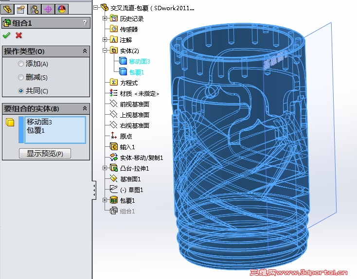

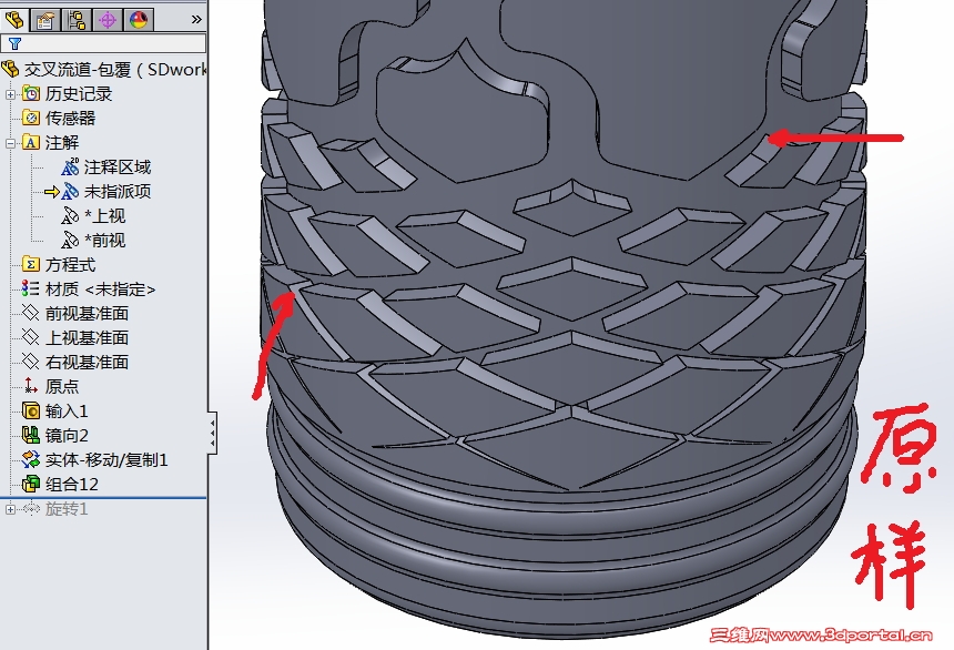

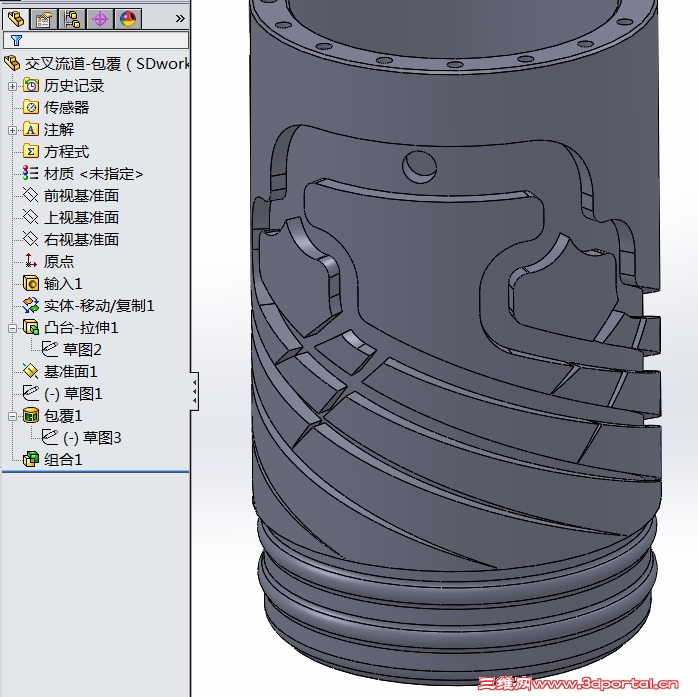

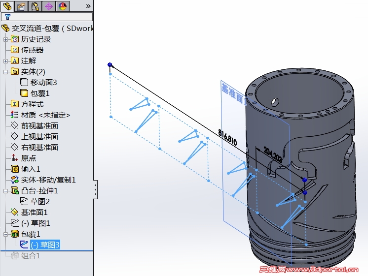

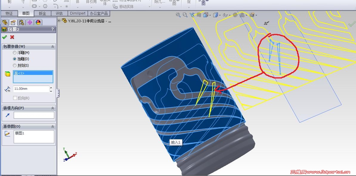

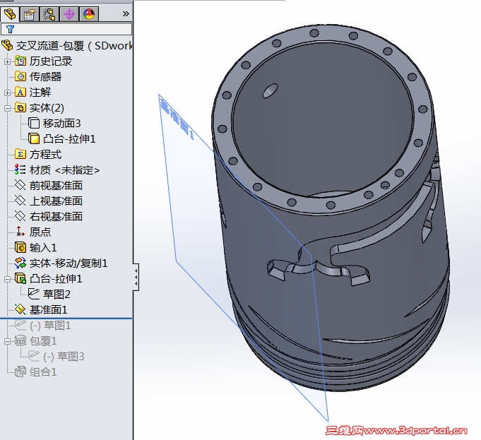

求助高手  问题如下; W  O& Q+ k; W2 x) F+ M9 g

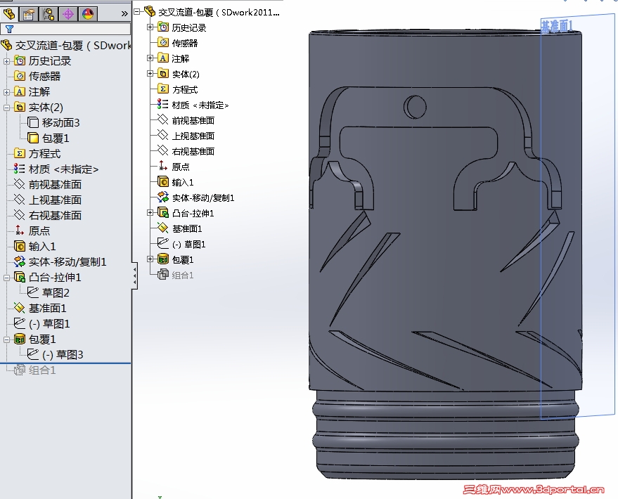

1)圆柱体的外圆面有个交叉的 流道沟槽(图1只显示了一半向右的沟槽7 i* N& R9 G$ ?3 W8 M& l' t
5 ~; q$ R" V& r$ i: R
   原本打算一半一半包覆蚀雕   先蚀雕向右的流道(向右可以生成
! h- V4 {9 K0 D% ]  W1 `  o# S/ }/ J) w/ D
   再来一步包覆蚀雕向左的流道(报错无法生成
1 S4 G- J  l4 |7 Q( X+ K8 E  w! w5 k5 f, H
2) 图2    我把向左的流道原先完整的草图去掉了不方便做试验,在草图上画了两个封闭的轮廓以替代来做 包覆-蚀雕试验效果1 S- Z, Q. \$ }# W! E4 o: c
! _, i# o1 u7 c
                  附件已经上传solidwork2011文件和一个stp文件
! q2 Y& p1 d5 N% ^( H* d+ O$ I" w/ M4 n- `8 B/ H

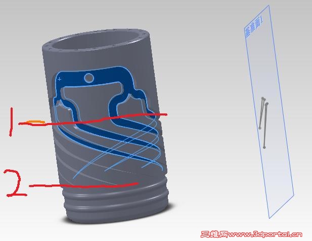

3) 这个交叉流道其实是个变径的沟槽,变径开始的位置 是从图1   位置1处到 2处的尖角    深度渐变为0的  。9 X: H- q" Z% L3 `
+ R6 Q, E' C( A5 Q6 {
                  (暂时不知该如何画出来    只能先包覆蚀雕等深的沟槽     没想到也卡了壳
- x( ?8 J3 m0 r9 ~- ~& P+ N3 W- m/ L
      求高手指点(第3点能解决更好): }5 }3 P( `! J- Q

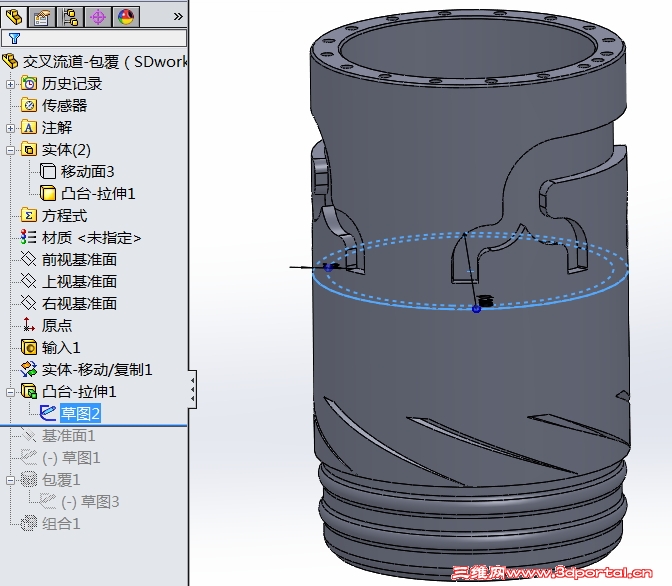

发表于 2016-5-15 17:54:05 | 显示全部楼层 来自: 中国广东肇庆
功力不够,帮不上楼主。

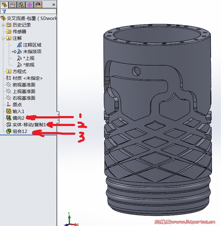

) b( ?- |$ g; t按理可以把已有实体镜向一个为多实体,然后拉个凸台与镜向实体作删减组合,组合后与原有实体再做删减组合。
. r" o1 q& X; b: L但这会遇到零厚度的问题,我认为应该在包覆的草图上动脑筋避开零厚度。4 s3 o  V0 C- l7 u. Q( I
发表于 2016-5-15 17:56:53 | 显示全部楼层 来自: 中国广东深圳
包覆的限制很多,必须在一个完整旋转曲面上。
/ X! A" d3 j$ M& ^- R你这个可以单独制作包覆后的实体,然后变成曲面,再用这个曲面去切除输入的实体。
发表于 2016-5-15 18:29:47 | 显示全部楼层 来自: 中国广东肇庆

 楼主| 发表于 2016-5-15 20:11:49 | 显示全部楼层 来自: 中国江苏苏州
zzshuang 发表于 2016-5-15 17:56
9 R* \) N" K2 X3 ?$ L包覆的限制很多,必须在一个完整旋转曲面上。3 z/ C. c6 f7 A$ U" }/ u9 |' ]
你这个可以单独制作包覆后的实体,然后变成曲面,再用这个曲 ...
% y$ w( Y$ @; `  s7 B7 {: N& `给了 我一点 启发
 楼主| 发表于 2016-5-15 20:13:51 | 显示全部楼层 来自: 中国江苏苏州
keilei001 发表于 2016-5-15 17:542 K- g; _9 {- [* \/ ]& L; H1 X* t' U5 U
功力不够,帮不上楼主。
4 y7 S, d0 B/ [0 B按理可以把已有实体镜向一个为多实体,然后拉个凸台与镜向实体作删减组合,组合后 ...
" f4 Q1 w7 H9 ?" b* o0 E
是得换个其他思路了   正面进攻看来难成

发表于 2016-5-15 21:12:43 | 显示全部楼层 来自: 中国台湾
向左的流道再修改一下.

发表于 2016-5-16 14:38:14 | 显示全部楼层 来自: 中国广东深圳
6 Y$ K% A3 s1 D0 {& g) Z& N
2 p8 ]8 \/ q' l: B. B sai1.jpg 8 g- n! d& B# P/ Y$ w- T6 [6 d

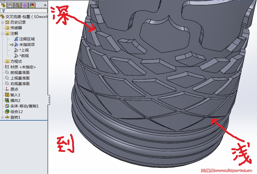

0 G* I1 X$ R+ k. P+ Z第三问题! J, E: i# R: G/ H' r; X
8 J2 w5 k( [  A0 G  s% O: S8 |' |5 }
  q( p# ?5 x/ G: Y sai3.jpg
- q1 [6 k7 S, V0 o5 p% @" q. D
 楼主| 发表于 2016-5-16 21:36:10 | 显示全部楼层 来自: 中国江苏苏州
heat_ice2000 发表于 2016-5-15 21:12+ `" W/ b+ A3 S! w+ ^
向左的流道再修改一下.
; w# u& A  _, \" `; {6 b6 l这个版本比我sd高   不知道前辈给我发的是什么 明天我找人转换一下
 楼主| 发表于 2016-5-16 21:38:40 | 显示全部楼层 来自: 中国江苏苏州
danilso 发表于 2016-5-16 14:38; ]! _" C, p1 R' u
第三问题
& r% i' d3 \4 l" b% D多谢高人指点    沟槽变径的问题   一个旋转就能解决 尽然没想到
5 F9 a) r6 M/ ?4 Z5 Q% R6 `3 U) b5 P: c. i: k6 p
(我的左流道和右流道不是对称的)

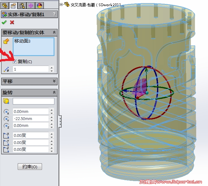

发表于 2016-5-17 11:42:20 | 显示全部楼层 来自: 中国广东深圳
ProeSky 发表于 2016-5-16 21:38' J' Z3 W" u+ @- |0 L2 l4 V+ P
多谢高人指点    沟槽变径的问题   一个旋转就能解决 尽然没想到0 v; j& G* a7 ]4 w; H3 n2 ~
9 Y0 Y, t& ~( D! \8 y( G(我的左流道和右流道不是对 ...
$ S9 ?% M: C( B0 t6 g4 T3 c( F/ O. U9 y& \7 ~8 j( I% T
# q! v7 A( i8 {2 i) M$ P5 C: k. H0 T0 N$ E4 Y8 a9 a5 I
" R: `3 E! T9 k6 E# w saic.jpg
( ?3 ^- L/ d- K0 ?! s: @7 Y( j* n% y! {# d5 U' o. ]0 ]
8 X) H& X. `' r+ _( y) H) t: M6 D said.jpg ) x- z6 j/ A, v8 ^4 N# ]1 q7 g
8 l/ I& F- i3 R
- u% k1 t0 O+ L' |& s: V- b saie.jpg
4 p$ G( [8 X) q5 Q6 D. ]
) p8 [5 h+ l9 x, `2 k7 j. l8 K
/ p  z& `7 l9 T8 b1 m: c% }+ |3 X
, ~9 A2 Z( @+ R
: g. p+ A: n4 _+ e* h saig.jpg 1 b6 X. h8 f! c& ]
+ u3 ~7 ]9 I6 I8 t% _. n, t
 楼主| 发表于 2016-5-17 21:00:45 | 显示全部楼层 来自: 中国江苏苏州
; u& }7 O+ H5 Y8 _' ~
  完全明了  多谢大大  &   各位坛友  ( 此帖收官)
