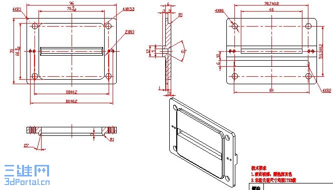

我来抛转引玉吧
零件名称:射频卡面板
" \4 z$ k* Z& m) o零件材料:硬聚氯乙烯板
, g/ K5 w% k$ b0 I1 s5 j; c零件加工工艺:通过铣床加工出外形,然后通过铣床和钻床的结合加工出其他部分。加工完后进行表面处理,这个是用喷漆!
/ }! Q/ m2 v4 x# q6 R/ m                    此零件其实可以用模具精度会更高,但是由于量小用模具成本的问题只能这样来加工
4 J; D9 a! k: n' \零件图

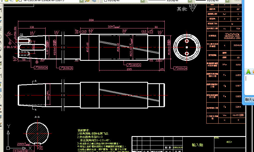

 楼主| 发表于 2006-10-18 20:18:20 | 显示全部楼层 来自: 中国浙江杭州
; G# p9 x/ d2 q% V, q6 h加工零件名称:   减速箱输入齿轮轴
: _( W) w5 O8 n% ~; G加工零件类别:    齿轮类
/ T, z% v* m& K; W加工零件工艺过程:  : |; M" ?  U3 y5 t
1:粗车: h; b* `$ Y: _+ c& e
2.正火或者调制, o. Z/ t" R/ s
3.半精车/ I4 G+ [$ ~9 \) T8 |4 Z
4:精车其余部分3 e0 p3 y/ V5 k* h. u# [
5.加工斜齿
8 j: T# q* h( g( Q5 Y- \( A6.淬火$ u$ \3 m5 d9 ^) o0 P2 P. d1 e0 v
7:精车0 w0 h- L" [7 b
! y! H4 q- [6 p3 {* q8 V4 q3 C
加工零件图纸:
9 y+ P$ ]4 Q5 P. N$ l' w7 A- w  R
发表于 2006-10-22 10:12:02 | 显示全部楼层 来自: 中国湖北咸宁
楼上的你淬火后再精车,您能车的动吗?
发表于 2006-10-22 14:15:04 | 显示全部楼层 来自: 中国福建泉州
三楼说的应该是齿面淬火,精车主轴等其它部位
 楼主| 发表于 2006-10-29 18:25:27 | 显示全部楼层 来自: 中国浙江杭州
齿面淬火后,再磨齿

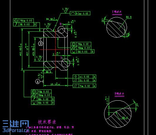

这是我做的工艺流程卡及加工工艺卡

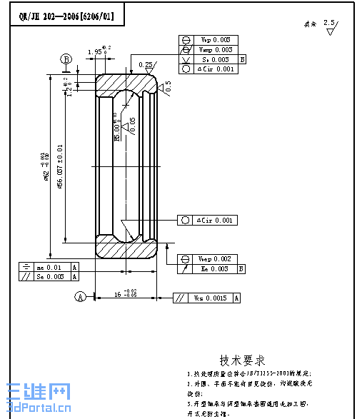

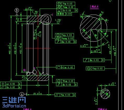

轴承套圈车加工
加工零件名称:轴承套圈
* B4 o! R2 x. H( m3 y加工零件类别:6205/02, h2 F) P% ]2 E' o
加工零件工艺过程:车内径、端面---车内外径、另一端面---粗软磨双端面----粗软磨内外经---细软磨双端面----细软磨内外经---车滚道---车内园角、倒外角----车台阶! R& n) ~* i" K0 \
加工零件图纸:略
 楼主| 发表于 2006-12-4 23:24:07 | 显示全部楼层 来自: 中国浙江杭州
楼上的麻烦你把图纸上传上来啊, W$ V* d7 A7 |8 \0 L
7#麻烦你也上传个作品,我看了下,没内容0 ?+ U' u/ G# Y- o
4 D# q& w. L3 H; \( f[ 本帖最后由 Ryo.Zhang 于 2006-12-4 23:26 编辑 ]

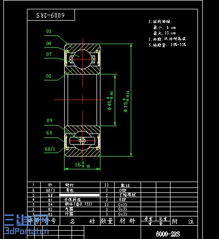

发表于 2006-12-5 09:03:11 | 显示全部楼层 来自: 中国浙江宁波
加工零件名称:轴承套圈加工  装配
" ^3 v$ ]7 ?8 H6 L6 }; R加工零件类别:深沟球轴承
+ o. T: d. r$ A; m加工零件工艺过程:" \; {8 r, Z* I: Q" p( k
套圈的加工工艺过程:: Y/ I9 N3 M( }1 s- Y; X% E
管料(or棒料→锻造)→自动车床集中车削 →热处理→精磨2端面→精磨外圆→精磨孔(外圈不磨)→精磨沟→超精研沟→(外圈修磨外圆)
+ E9 g1 W. I3 w* J5 @装配:装前检验→退磁清洗→分圈→合套→铆合保持架→粗清洗→检验旋转灵活性→精清洗→(烘干)→注脂→压盖→(匀脂)→测振→包装& L# G- Z8 u8 E7 w# E& Z! T5 R
3 T: L9 q8 U5 Y9 E% ~9 @[ 本帖最后由 snpyg 于 2006-12-5 10:29 编辑 ]

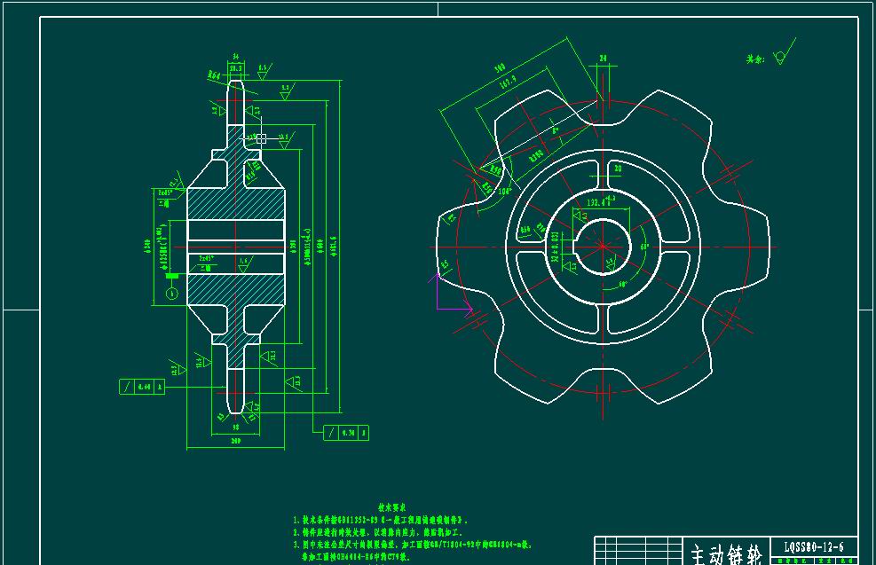

发表于 2008-6-22 16:27:39 | 显示全部楼层 来自: 中国山西太原
加工零件名称:主动链轮# P4 N# M6 F2 A4 r9 u
加工零件类别:输送机传动件
1 ~% X0 R9 A- E) h- t* w( i加工零件工艺过程:铸造钢毛坯→车一端面、外圆、齿盘车成→调头,车另一端面→划线→铣齿→插键槽→齿面高频淬火处理→磨齿廓。. ~0 x, ?. n) y+ j0 _* \
零件图纸:
