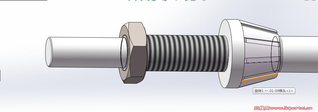

用的2014版本,怎么在螺母和锥螺母之间装上弹簧,配合该如何选择?请大家帮忙,谢谢了。

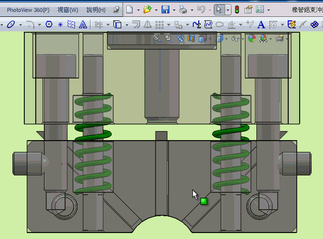

參考如上,里面就有類似的彈簧裝配.

他里面弹簧是固定的,弹簧装配应该是基准面面重合对中,或者距离控制
发表于 2016-5-19 09:54:31 | 显示全部楼层 来自: 中国浙江嘉兴
幸福_真好 发表于 2016-5-19 09:25/ d5 l/ k* n" ^* Q+ l/ i
% A6 I3 K2 U. E$ m; m原圖是隨距離改變的.% n: J! j0 ~& f% l" g  W$ }

本帖最后由 ryouss 于 2016-5-19 10:34 编辑 0 d$ W) e, d# m$ A: Y
% M6 Q1 \) ^1 o  S+ R6 V4 G+ K重點是須在裝配体新增零件,取兩個螺母平面 "掃描扭轉"成彈簧.

ryouss 发表于 2016-5-19 09:547 @. T  X% ^; T$ Y
原圖是隨距離改變的.
; Z$ {  Y% P& H' k, C这对梁大来说是小菜一碟,对新手来说却有一点点难。
3 ]8 q; \4 o/ d我班门弄斧做个动画传个文件补充一下。9 S5 L# l/ @3 m  ?9 g2 B# I0 `

发表于 2016-5-19 15:49:50 | 显示全部楼层 来自: 中国上海
ryouss 发表于 2016-5-19 09:543 w1 h7 D9 ]9 b2 O& K/ L: {  n4 ^. b
原圖是隨距離改變的.
+ V2 O) F1 Z, k4 H! i3 G这应该是使用设计方法做的,比如自上而下。
