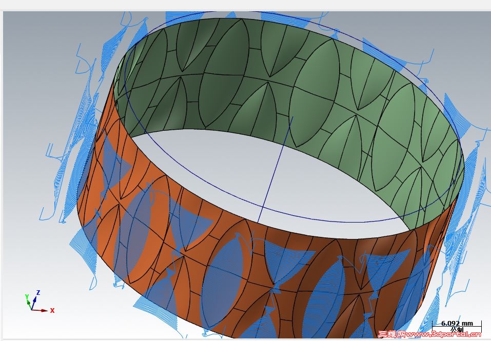

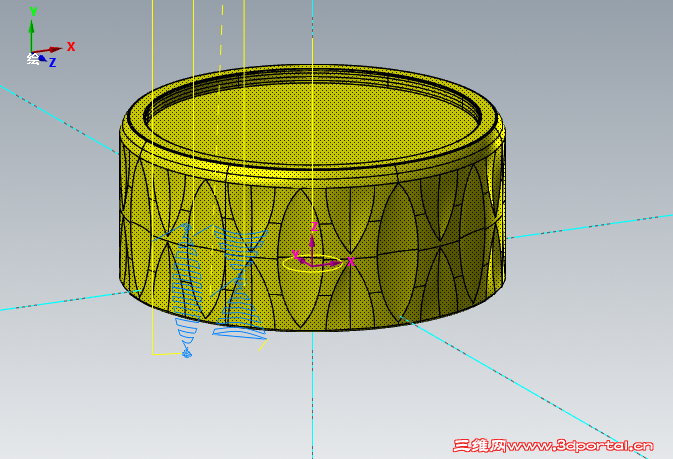

QQ图片20160520103838.png ! t4 O, ^; _& ?. p9 b
我采用这种单独加工,但是朋友说要螺旋绕圈加工。始终是做不出来。
) C+ {! \1 Z# Y1 a8 v5 x; l% f绕圈我觉得浪费时间加工也不好,为了尝试,大家可以研究一下。 test.rar (236.21 KB, 下载次数: 118)

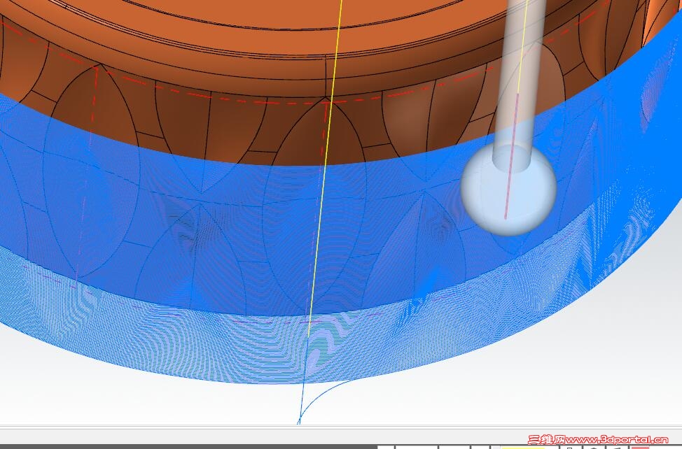

做了一个 其他旋转一下
 楼主| 发表于 2016-5-23 08:40:15 | 显示全部楼层 来自: 中国山东威海
天库123 发表于 2016-5-22 17:011 t4 q% P9 [" p; i" \" |
做了一个 其他旋转一下
( w0 z4 y: w/ O% T这种方法是可以的,你看下版大的加工方法,但是要把,不加工的外表面,以快移动的方式加工。

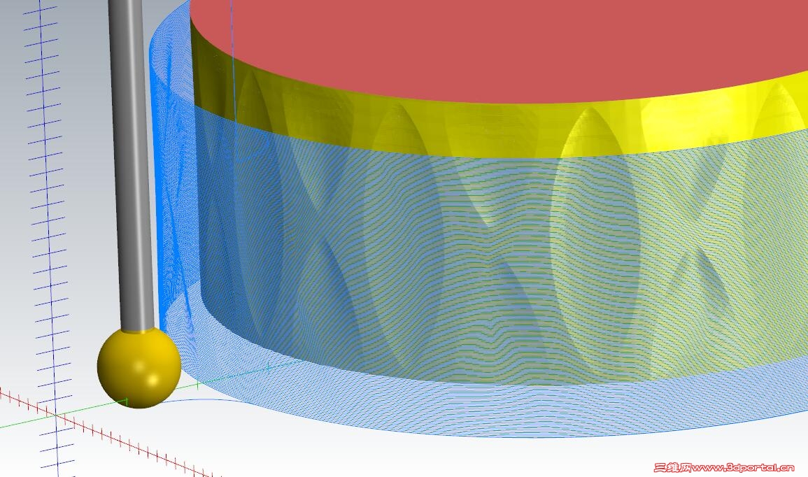

发表于 2016-5-25 15:24:41 | 显示全部楼层 来自: 中国江苏无锡

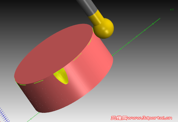

发表于 2016-5-28 18:24:12 | 显示全部楼层 来自: 中国重庆
为啥不在4轴上用球头刀做哇?
