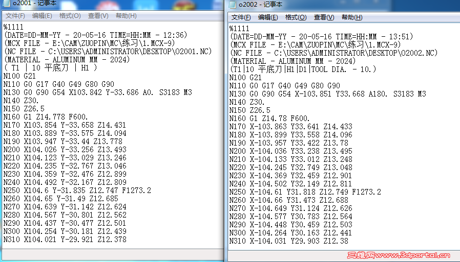

使用默认后处理出来的程序方向错了,跪求大神指导一下
" |1 @- H2 Y2 {' C& ^6 G/ l( c 问题.png
% B* P; ]0 m6 l) U0 W3 q, ]7 e) B+ u7 T左边的是第一个面开粗,右边的是反过来开粗,但是右边的程序X和Y的方向都反了;)后来改了其他后处理也是这样$ d0 I$ u! L8 f5 R% H8 \

发表于 2016-5-20 21:44:59 | 显示全部楼层 来自: 中国江苏无锡
"左边的是第一个面开粗,右边的是反过来开粗",是同一个Z面的正反二面吧!后处理出来的程序当然是相反的。: g+ S: c, z" A' I- F+ T' C2 `
还是我对你的描述理解错误?

0 C* c  w9 [& e; X
你对我描述的理解完全正确,但是没有说出怎么解决,这样的程序反面在机床里坐标就不正确了,和软件上模拟就不一样了,我刚刚开始学习怎么用四轴,请大神指点一下我

发表于 2016-5-22 11:31:53 | 显示全部楼层 来自: 中国广东深圳
X Y 都反了,你的四轴不会是平行Y轴吧,直接把你图档和后处理发上来让大家看看呗

发表于 2016-5-22 22:46:40 | 显示全部楼层 来自: 中国广东惠州
这是你定面的坐标系不对

发表于 2016-5-24 13:45:21 | 显示全部楼层 来自: 中国广东深圳
你定面定错了,正面没问题,背面的话不能用底视图,图档我只修改了第二个,已上传
: B2 H: g) M( f8 x7 Y/ H9 Y 修改.part01.rar (3.78 MB, 下载次数: 33)

满天星123 发表于 2016-5-24 13:45, S- R1 u% }$ A* ~
* [5 z- R( G2 R0 u  k非常感谢您,已经解决了,不过后面的选择加工出后处理出来不对的,能不能帮我也看一下

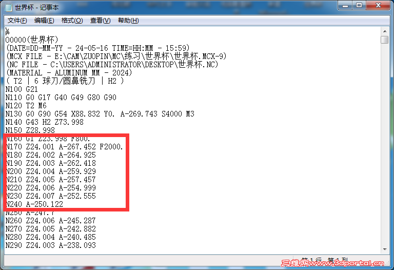

; C% a; d" f7 _% j2 G4 G就是后处理出来的代码十分匪夷所思,A轴转了好多次才过一下X轴,这样是要换个后处理才能搞到吗?
" ^3 {- p: k; A3 n1 O% M+ C
世界杯.txt
124.28 KB, 下载次数: 0
发表于 2016-5-25 13:37:33 | 显示全部楼层 来自: 中国广东深圳
Lzw丶伟 发表于 2016-5-25 11:38# R9 O9 t' A4 \# i/ a
9 h: B) ?6 d1 W1 ~7 l; j2 c( Y3 ~你那个又不是螺旋走刀,你走的双向或单向都是A轴转一圈 X轴移动一个距离然后A再走一圈再移动一个距离
 楼主| 发表于 2016-5-25 13:50:01 | 显示全部楼层 来自: 中国广东江门
满天星123 发表于 2016-5-25 13:37
: o3 a' R1 y* {% }+ I$ o你那个又不是螺旋走刀,你走的双向或单向都是A轴转一圈 X轴移动一个距离然后A再走一圈再移动一个距离
/ `0 F: j6 }$ Z, ^: S3 @" c
但是我在机床上转了好多个圈它还不过去一个X点
发表于 2016-5-28 06:59:18 | 显示全部楼层 来自: 中国广东深圳
表示看不懂- ^7 S0 [" i8 r* k  d# J
发表于 2016-8-25 15:54:26 | 显示全部楼层 来自: 中国江苏苏州
杂项参数  用增量!
