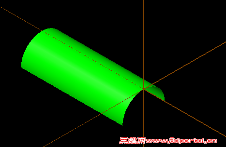

利用曲面精加工平行铣削,来加工半径为12.5的半圆弧曲面(只选择加工面,没有选择加工范围)
R12.5
R12.5

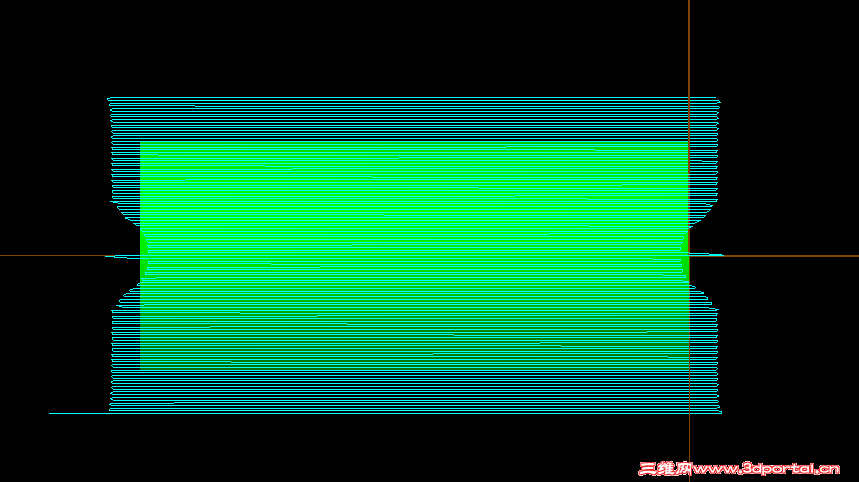

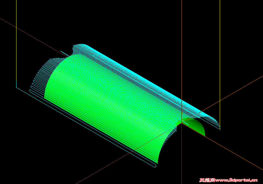

用直径10.0的平底铣刀加工生成的刀路如下 1H}PIB%Q]9T@2CYAGBNK{]E.png B$@G}CF6`GF7YG}F2PR7B0Z.png 为什么到顶的刀路和两侧的不一样?有什么方法可以设置让刀路统一退出工件相同距离

用        球              刀

不用球刀也可以,用流线刀路,表面质量会更好

流线+球刀,杠杠的
