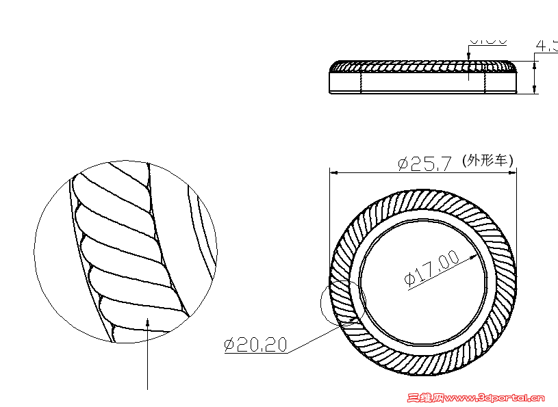

请问这个图用什么方法画出来呀?请教一下各位大神!

做出一处后,圆周阵列

局部放大图中箭头所指的那部分(像麻花的一节)做出来,然后圆周阵列,一圈就出来了。细节部分若有尺寸,按尺寸做,没有尺寸就按自己喜欢的形状做。

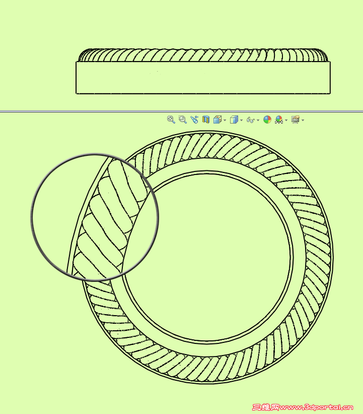

看不懂圖紙就隨意畫了

052001.png 4 x& ], q5 b7 \" z

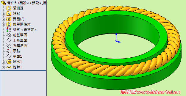

发表于 2016-5-21 11:10:23 | 显示全部楼层 来自: 中国浙江嘉兴
15362639900 发表于 2016-5-21 08:14! O( ^. c6 F- R0 ~7 }- |8 h9 ]
不错不错!你把你画的步骤发过来!我看一下好吗???谢谢
* @0 D. y: Q$ E 1.png
6 W/ W! w; J4 R$ t2 f8 P4 C: f; i/ E2 g2 f/ o, `
導程三螺旋圈.rar (351.83 KB, 下载次数: 18)

- J8 t- T" H6 \+ W, v谢谢了!不过好像不一样!还是非常感谢了!
