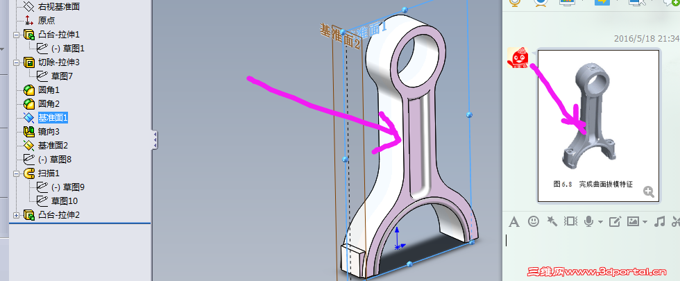

就是直接进去个2-3mm/ `2 p& U- I7 [% N0 [
" R) x6 D7 D: W! z, y% K7 X拉伸切除不好用,抽壳也不好用' r% Y) `% A/ @% o# W

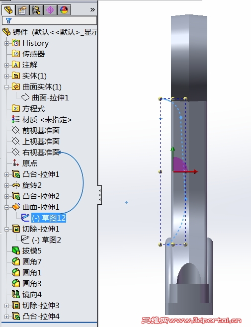

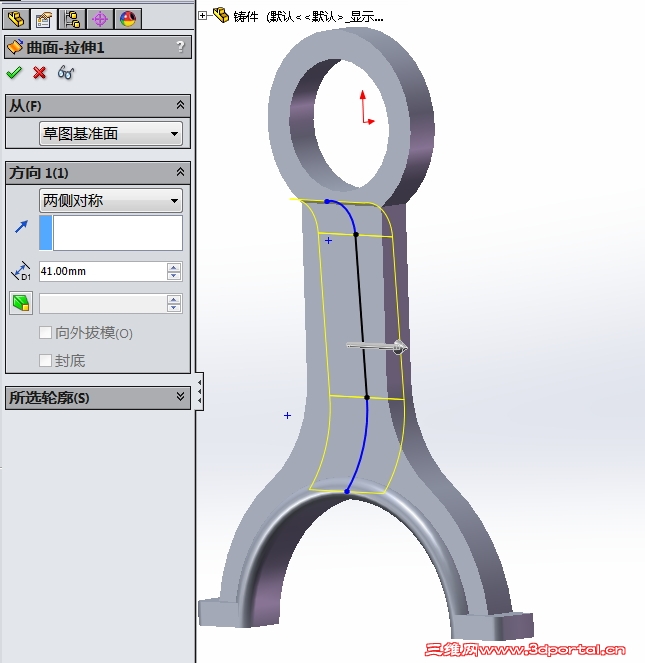

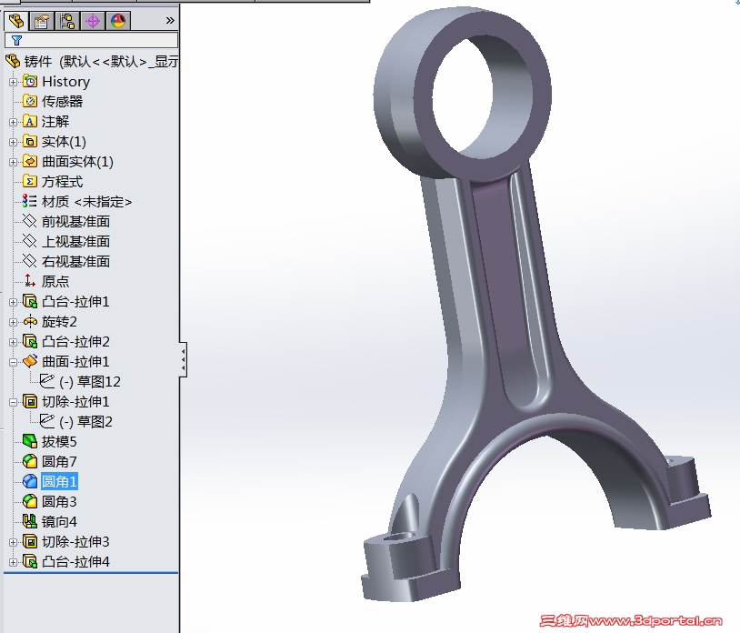

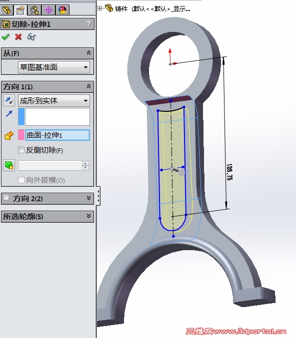

zhu5.jpg ' O/ W3 [/ s; t: K1 U6 ^3 T
zhu6.jpg 7 b/ Q/ ]8 `! B- q  B0 o/ ^" B
: C3 x0 m1 x. _4 B- J
/ a3 J# G4 j( V0 K zhu8.jpg
5 M& ^' p, q+ L$ O, a9 u* g) M( [7 P8 J/ V
