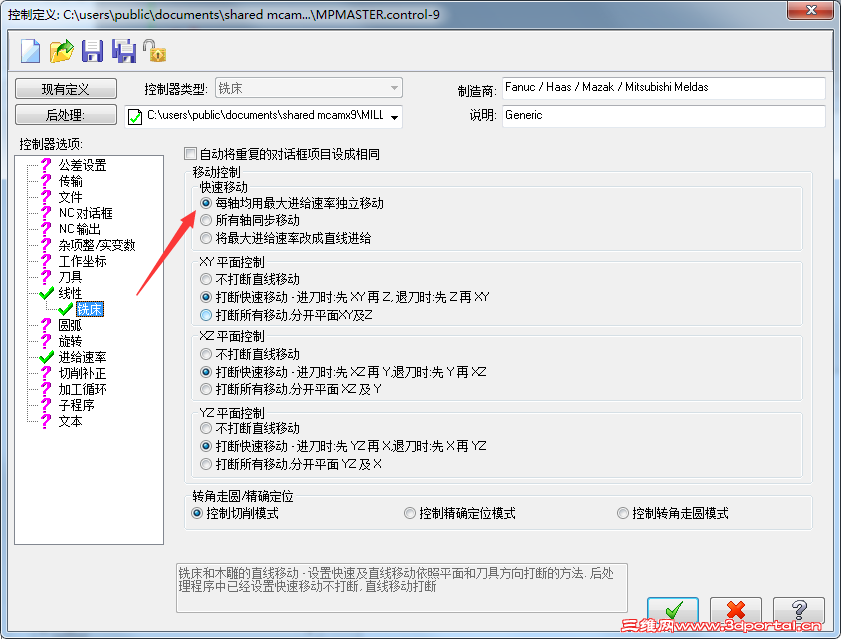

发表于 2016-5-21 12:12:11 | 显示全部楼层 |阅读模式 来自: 中国福建福州
上次版大设置模拟会过切的贴哪位还记得 我找不到了  告诉我一下~

发表于 2016-5-28 21:25:10 | 显示全部楼层 来自: 中国山东济南
用所有轴同步移动就好了吧,G00路径为直线方式。
发表于 2016-5-29 00:09:20 | 显示全部楼层 来自: 加拿大
设置G00用G01的高F的指令代替。
