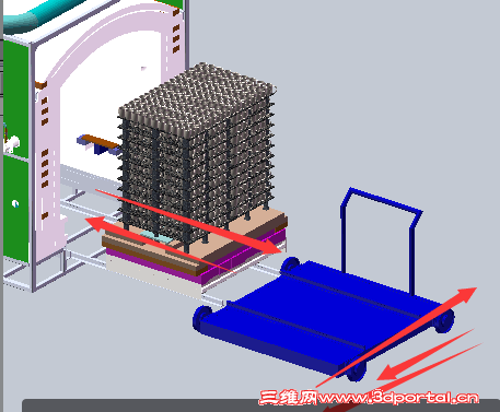

怎么实现如图过程4 }5 o' [, p2 B3 j- A

发表于 2016-5-24 11:19:51 | 显示全部楼层 来自: 中国山东潍坊
1.新建运动算例 -动画4 A% _! ]& W' P! p3 t( F
2.在动画中删除所有不必要配合关系! {2 p9 v, W# N- L& L, K
3.移动时间轴 /自动键码
: e. A7 R5 i4 r4.通过移动零部件 delta或者到XYZ位置 移动需要移动部件6 h5 t& T( k  p- c
5.重新计算, |" n7 \/ r& K( o
6.细节处理
# l! E+ m/ C/ L# M2 q: @( Sover

发表于 2016-5-25 09:26:55 | 显示全部楼层 来自: 中国广东广州
本帖最后由 jirong.peng 于 2016-5-25 09:29 编辑 ) v( x. h5 u4 q3 v0 d" L' s( t& w& p
大青山绿水 发表于 2016-5-24 22:37
/ p0 l9 `4 C& `* {大师 通过配合可不可以实现
1 _- ]; `) m1 ]3 J$ [( W$ T5 c6 M
  v$ @7 h& f4 Q5 ?% P  _可以,我只是随便用鼠标拉动的!另源文件为15版!!!请去理解9楼说操作,多弄几次就明白了!!!
发表于 2016-5-31 09:23:36 | 显示全部楼层 来自: 中国上海
# y+ {7 M3 F9 t9 P大师 通过配合可不可以实现
( m" p0 y& D- V- ?" Q可以用配合的,最好也用配合的
- ?. }3 V' [' P) V, r3 k  Q) \高级配合里面有个,距离区间(具体名字我忘了),就是你可以选择两个配合面,然后定义这两个配合面之间的最大和最小距离,比如你设定两个配合面的最小距离为10,最大距离为100,然后你在动画中,时间点为1秒时,配合在最小距离10,然后时间点为10秒时,配合在最大距离100,然后SW会自动帮你计算在时间点1秒到10秒这段时间内,你的配合平面距离从10变到100的整个过程。
