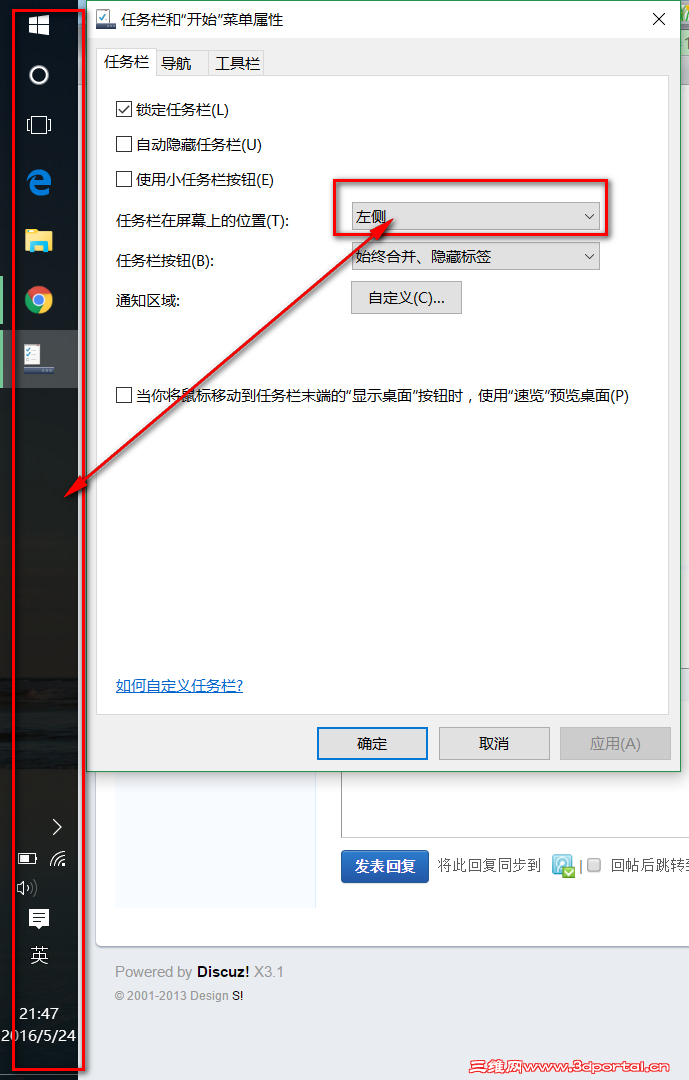

发表于 2016-5-24 21:49:46 | 显示全部楼层 来自: 中国江苏苏州
干嘛一个劲呢/把系统任务栏调到左边不就可以点到啦
7 @6 G9 z. {& J! F# d# Q9 V) K) A 2016-05-24_214756.png / h& q6 q0 d7 C! y. e/ T. j5 b
