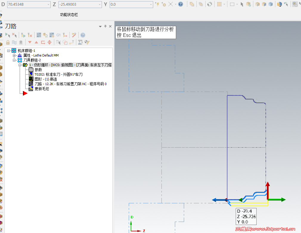

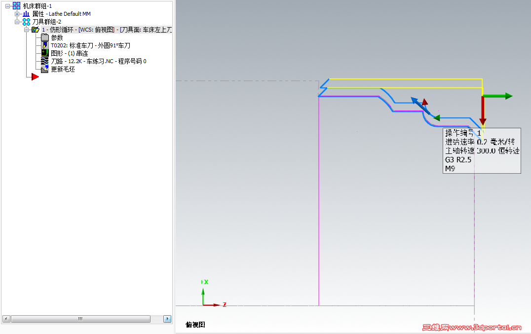

3 v# b& a& l, ?) |问题1:设置后置刀架+x+z视图,使用默认后处理出刀路如图,刀路圆弧插补为G3(实际应该为G2才对),是什么原因导致出现这种情况?  {) P) o8 f( O( u: T
问题2:设置前置刀架-D+Z视图,使用默认后处理刀路,X轴坐标为负值(理论上应为正值),这是为什么?  A% |7 g) W- u4 m& u( E% w
另以上两个问题刀路为什么使用mastercam模拟切毛坯正常,但实用斯沃模拟前置4方刀架机床均不正确,感觉斯沃模拟的才是真实刀路.% k* V0 j; {" b6 L1 c- M4 x" }. |
送人玫瑰,手有余香。以上请各位师傅帮忙,谢谢!!, I+ t) L3 w( Q3 _( r8 p/ l
后置刀架
后置刀架
前置刀架
前置刀架

发表于 2016-5-24 20:34:34 | 显示全部楼层 来自: 中国天津
机床轴配合使用错误
发表于 2016-5-24 20:36:21 | 显示全部楼层 来自: 中国天津
不要随意更改轴配合,使用软件默认即可,正确的应为left/up

感谢抽空回答我的问题,请再帮忙看下轴组合使用默认left/UP(就是我第一张图后置刀架)时,为什么圆弧插补反了,即应为G2的刀路却变成了G3

感谢指导,除了刀具半径补偿,编程确实不用考虑刀架。另外可能我问题的表达不对,其实我是想知道是什么会导致生成的刀路G2和G3用反(如第一张图),D坐标图形为正值而刀路中却为负值(如第二张图)

用XY坐标系也要看清楚对应的软件坐标+-号和你要的零件对应,还有你x轴为什么不已轴心为坐标?
发表于 2016-5-27 22:26:36 | 显示全部楼层 来自: 中国四川眉山
x轴正向反了
