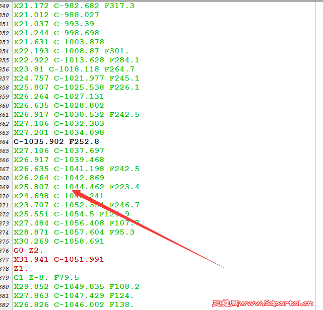

车床是带动力头的。

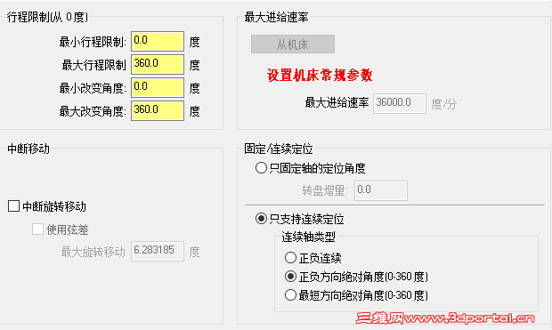

发表于 2016-5-24 11:31:45 | 显示全部楼层 来自: 中国上海
还是找个专门的后处理比较靠谱!

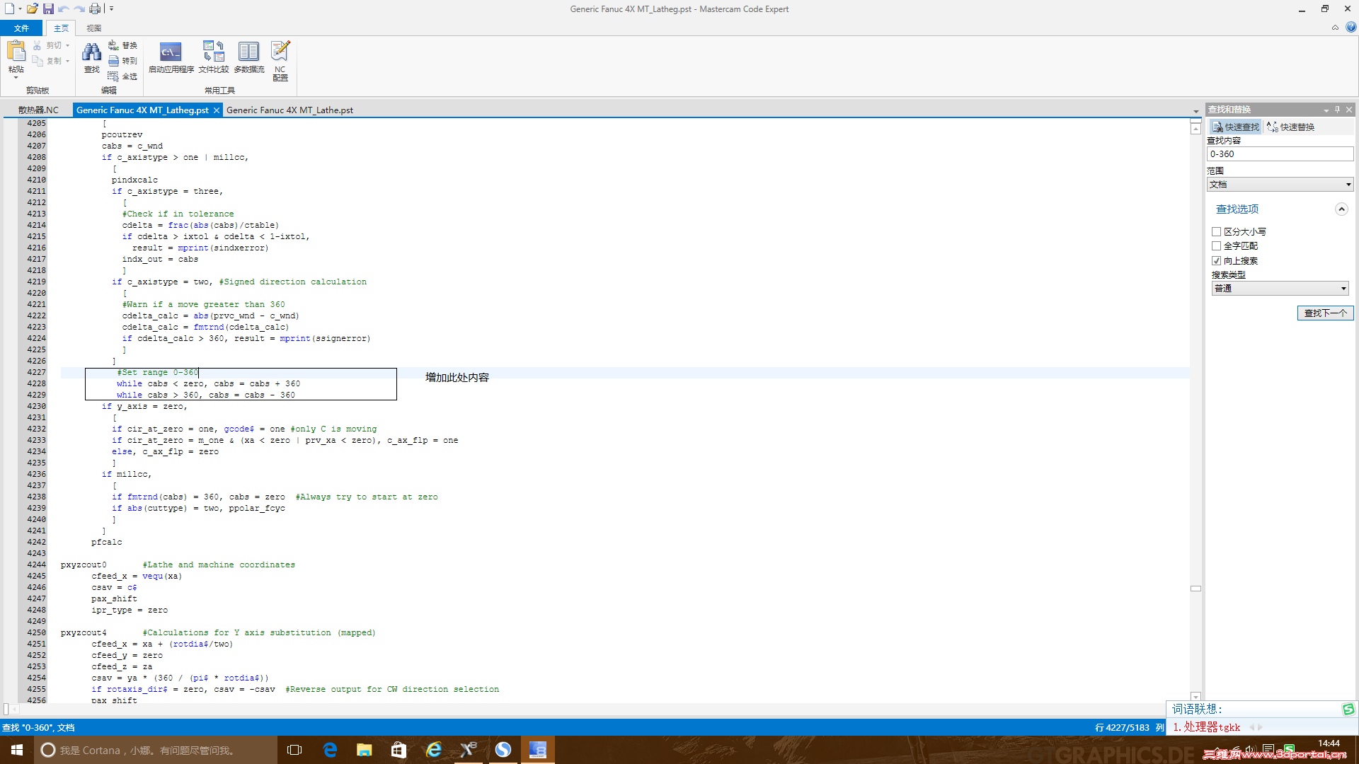

可以参考 panyuhao大神在
3 |( g/ k/ |5 e! Q9 Uhttp://www.3dportal.cn/discuz/fo ... amp;extra=page%3D11
, }' |- G3 t. m7 D中的回帖

 楼主| 发表于 2016-5-24 12:16:16 | 显示全部楼层 来自: 中国江苏苏州
qiwen841228 发表于 2016-5-24 12:01
# Z8 W, [9 ^" Y6 z- g3楼已近回答你了
2 ?8 [) O1 \0 f5 M; `
修改了还是不行啊
发表于 2016-5-24 12:43:47 | 显示全部楼层 来自: 中国上海
我改这里才可以
7 l. I8 ~: k, l$ j/ j8 J
