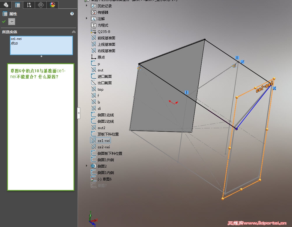

" v2 h' p6 {, m; F, l4 u' x1 g4 k问题描述:草图6中的点10无法与基准面重合,3 z7 I: F6 |- s) e, @

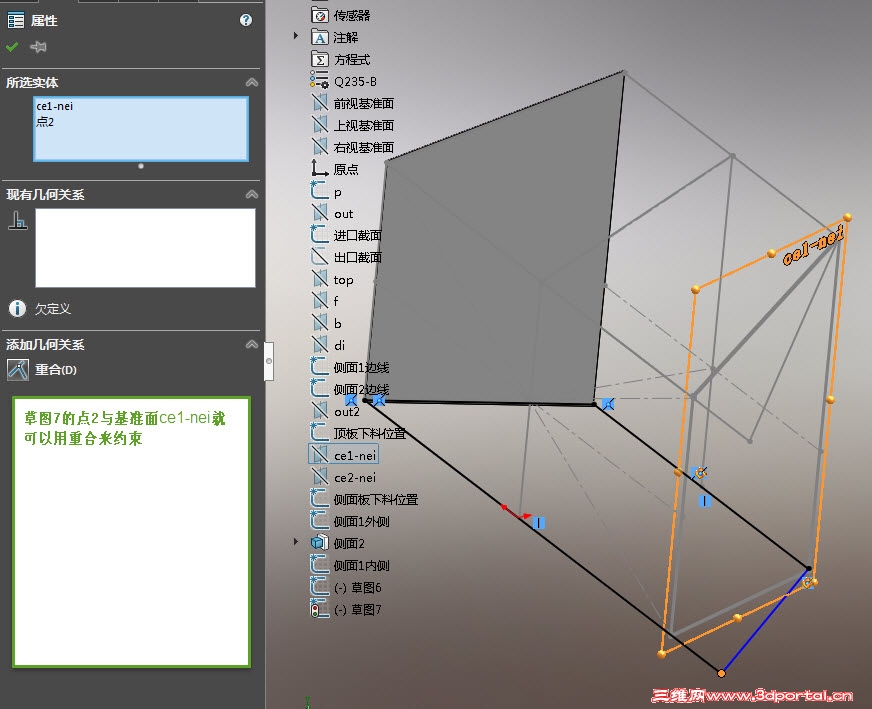

草图7中的点2可以与基准面重合,什么原因?

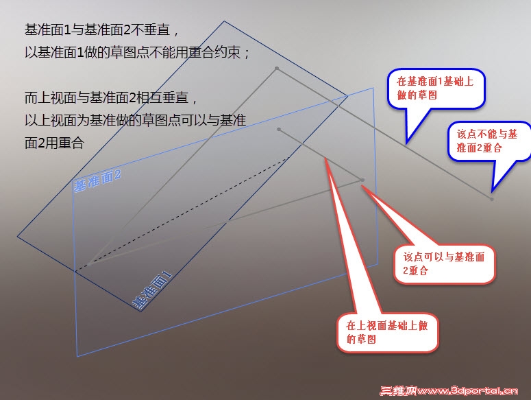

& n" N5 T9 z5 h0 p9 A5 Y我自己琢磨了下,应该是这个原因:6 m- N4 _$ p- A" o
两个基准面相互垂直,那么以其中一个基准面做的草图点是可以与另外一个基准面重合的;
# z. k+ n; u% q0 r6 d* Z  R) y6 ?如果两个基准面不垂直,那么上述约束就没有。
