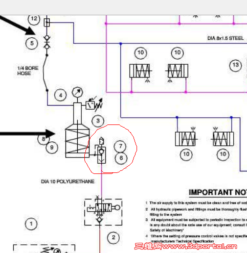

7.8气动元件 作用是什么 (请尽量详细点啊)?

7是消音器。8是自动排气的快排阀,使气缸内的气体不通过换向阀而由此阀快速排出,常用于气缸有快速运动要求的场合。
发表于 2016-5-25 12:51:49 | 显示全部楼层 来自: 中国四川成都
7是消音器。8是自动排气的快排阀,使气缸内的气体不通过换向阀而由此阀快速排出,常用于气缸有快速运动要求的场合。# L. y& O- a8 s' C% |  H5 K* @0 T( S

发表于 2016-5-25 13:06:10 | 显示全部楼层 来自: 中国浙江杭州
红框处为梭阀,信号比较出一个较高压力信号

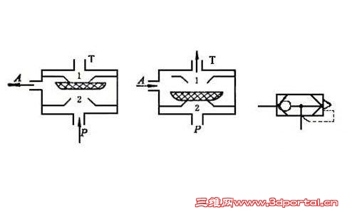

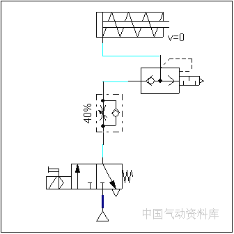

带消声器的快速排气阀。同标准画法有轻微区别,有的厂家采用这种画法。
快速排气阀
快速排气阀

快排阀,最大化气缸回程速度
