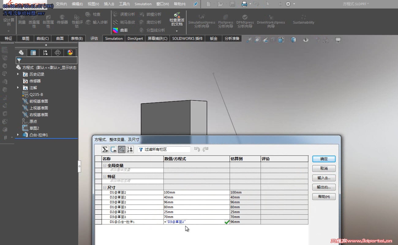

5 _/ e: R9 N. H2 T点击或双击左键没有用,不能自动把这个尺寸加进来;
+ X- V6 X6 Z) G7 X- ^9 O5 X) A只能识别出草图名称,不能识别里面具体的尺寸名称,什么原因?5 f& P6 n$ K* C
6 c. H' ~4 B9 L: A这个是我用笨方法把尺寸名称输入的,感觉好笨啊。
- R0 P5 E8 \3 f! Y视频给大家看看
( g5 P8 e: c8 q1 F2 r: Y( ~ 方程式驱动问题.rar (2 MB, 下载次数: 9)

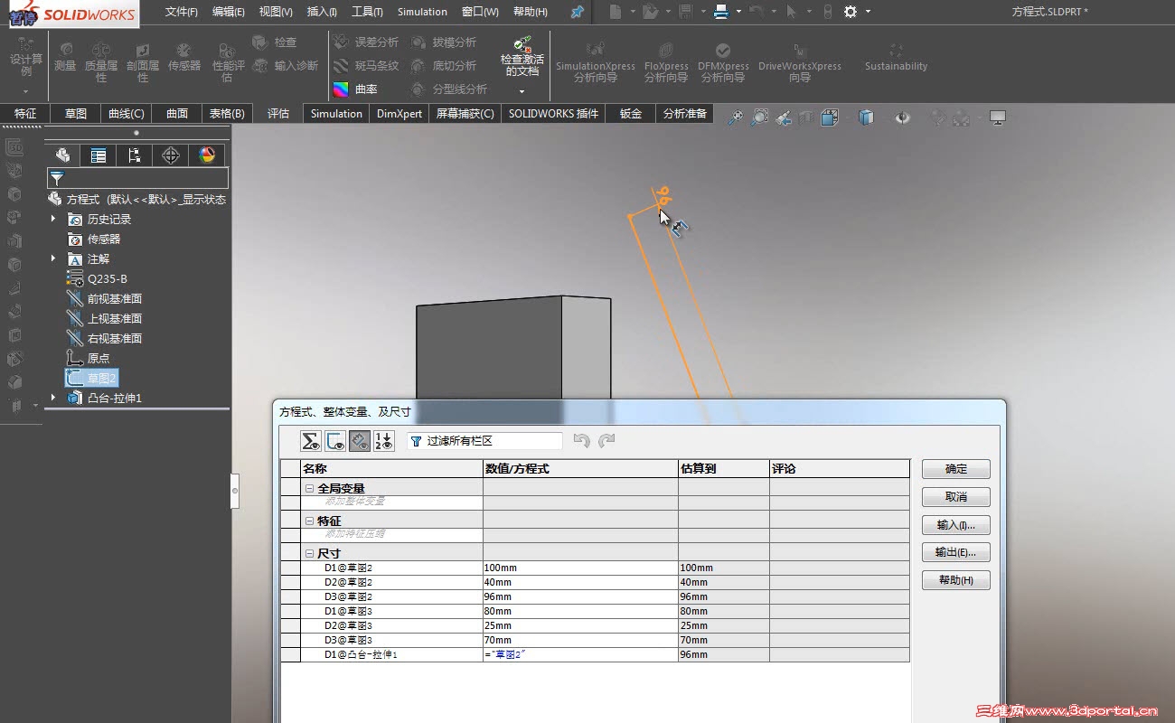

輸入"="之後,直接點擊繪圖區該尺寸就行;直接點方程式列表中的"D3@草圖2"也行,3 k* g/ Q+ u/ S1 {# f
你非得要去點特徵樹的"草圖2"
