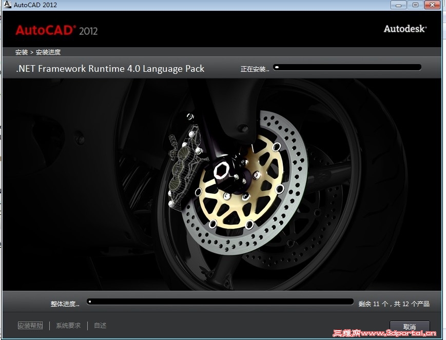

原先有CAD 卸载后装不上了7 e4 q) K+ W* ]: {" ~$ g
在安装这个地方停止了( }2 \' X) C0 D' x
CAD安装失败
CAD安装失败

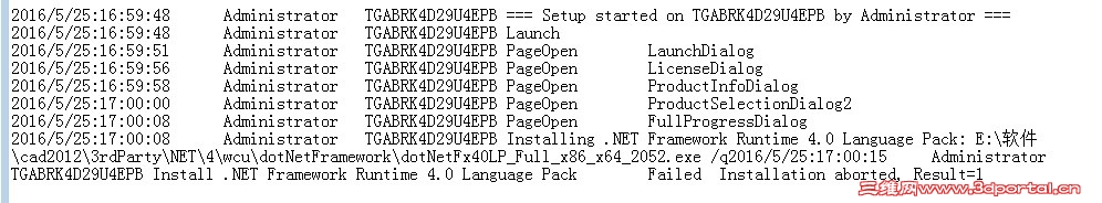

提示
) i8 i  _* t) k( `( d$ O: f: m; e
CAD安装失败
CAD安装失败
" s$ d/ P/ I. W% Y2 J* h
什么情况& U# K# N, A4 ^: Z( v
2014和2012全部不能安装4 |& F' N2 Y3 J" o" C

先下载.net framework 4.0,在看看这版本.net framework装了没有,有的话,卸载了在重新单独安装试试,还有注意要管理员身份安装

彻底卸载,重新安装net framework 4.0,以管理员身份运行,试试看
发表于 2016-9-7 16:28:08 | 显示全部楼层 来自: 中国广东汕头
自己先到360上手动安装“microsoft .net framework 4.5,然后再安装看。
