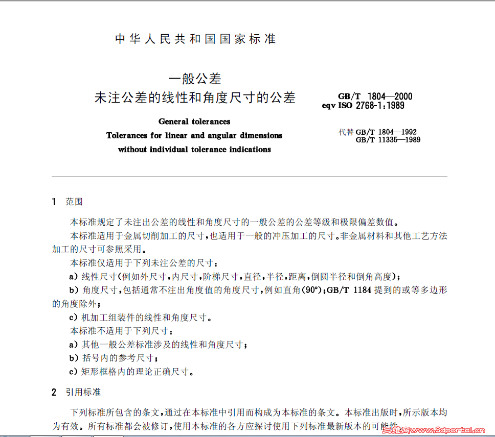

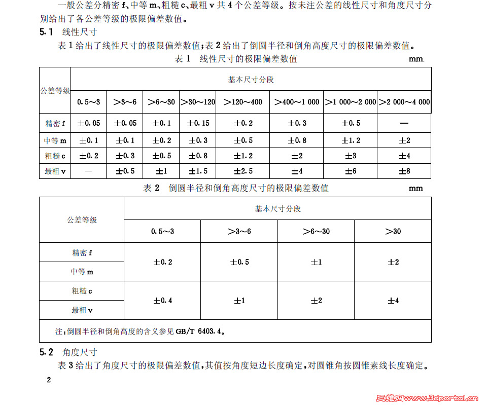

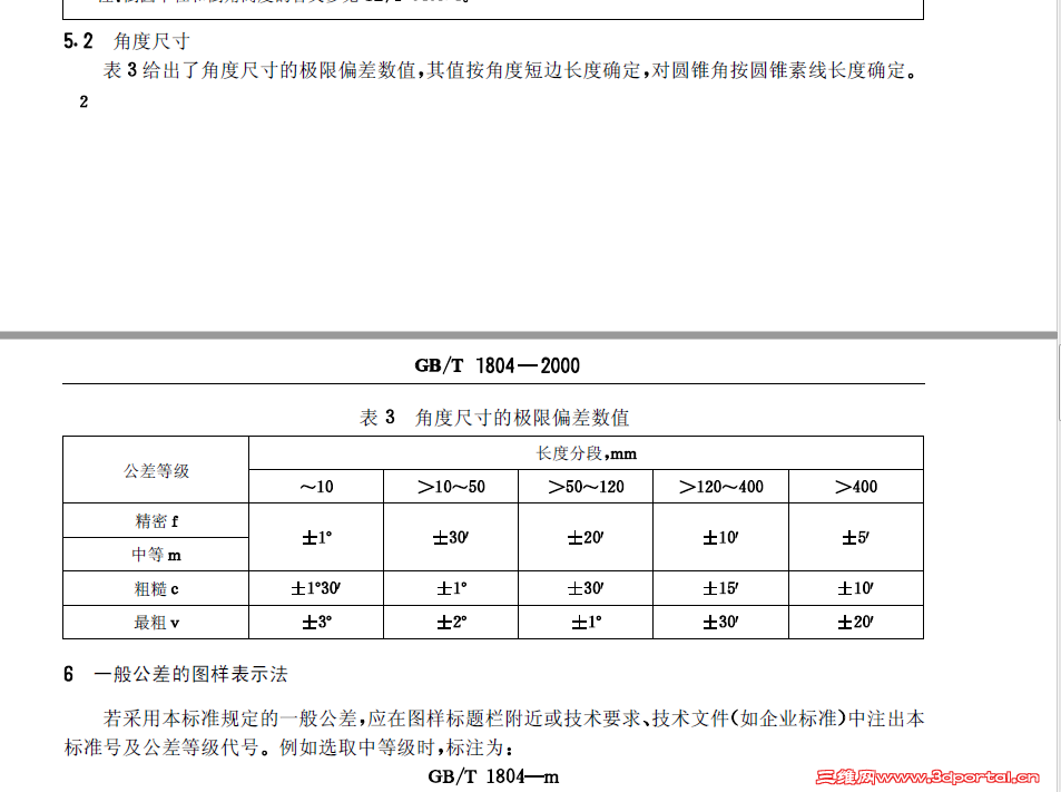

发表于 2016-5-25 21:10:51 | 显示全部楼层 来自: 中国浙江宁波
有,百度GB1804这是老国标,新国标改名字了,忘记是啥了,你百度一下

发表于 2016-5-26 09:06:19 | 显示全部楼层 来自: 中国江苏常州
未注尺寸公差???????????

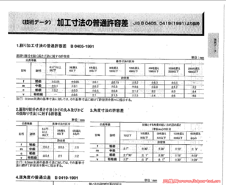

 楼主| 发表于 2016-5-26 09:42:41 | 显示全部楼层 来自: 中国广东佛山
谢谢楼上两位。是这个。
! z! A* v9 |$ v  {1 w  j+ Y$ W* U! f只是有点旧了……
