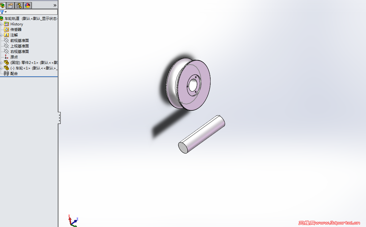

发表于 2016-5-27 10:51:55 | 显示全部楼层 |阅读模式 来自: 中国广东广州
大装配
主题分类用于问题归类:
本帖最后由 goto3d 于 2016-6-12 14:39 编辑 0 d& w1 M, f* z2 J; k$ J
( L: _  k5 w1 |& O+ @  U3 ^3 [
如题- T, l" i/ ], P  X' w/ t3 J

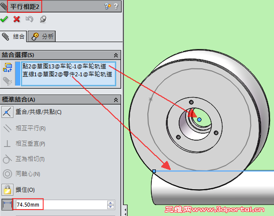

可以用间接方法,用车轮的中心点与圆钢轨道的基准面的距离来完成!

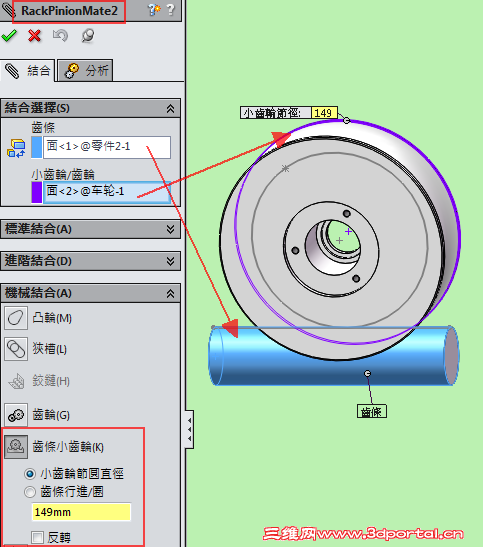

配合/高级配合/齿轮,齿条# W0 r2 E/ @* x5 [9 O+ P7 x5 b$ q
8 a( V! h* q+ e2 m) T& k" g- G
选择那个草图线就应该行。

前题是首先对齐到位,再用高级的齿轮齿条啊

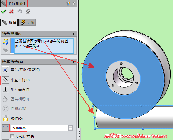

沒裝2014,只好給圖片提示了!

* _1 m4 s8 U- S  E- B. W/ x 1.png
9 p( s, s: t3 i) C
2 l2 j3 l( g. E$ T: j9 N* g 2.png . M' Q1 c4 f6 Z- v4 v3 K5 M
