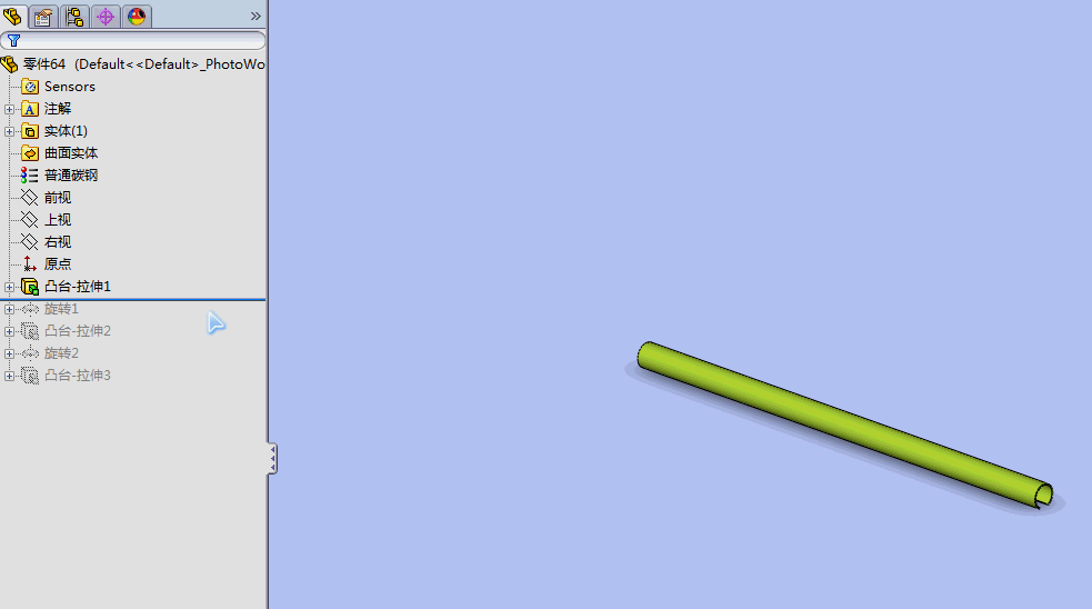

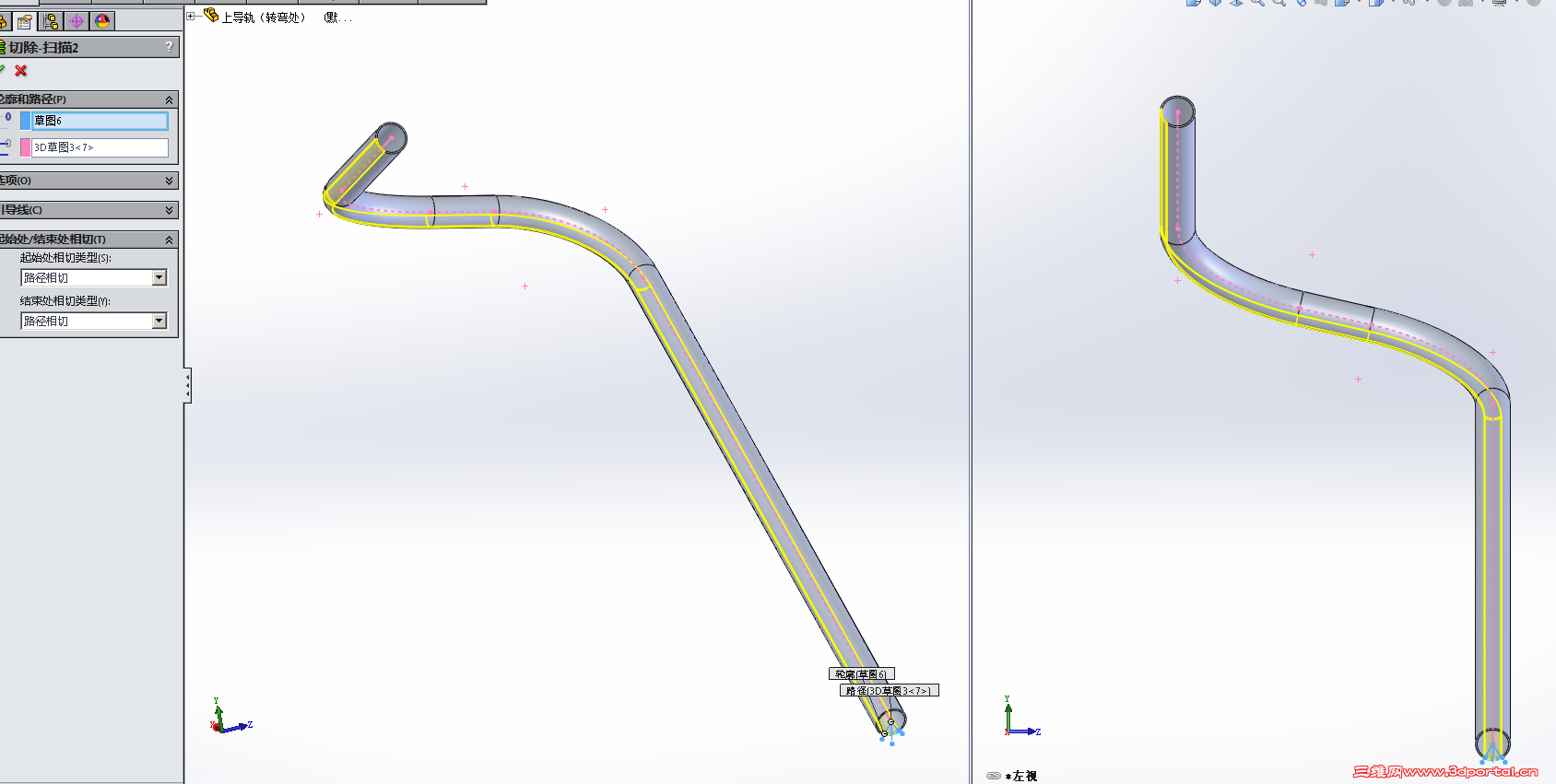

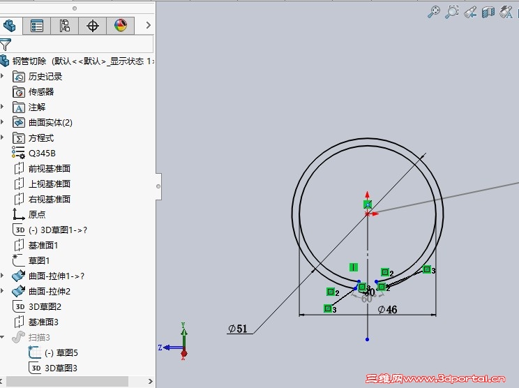

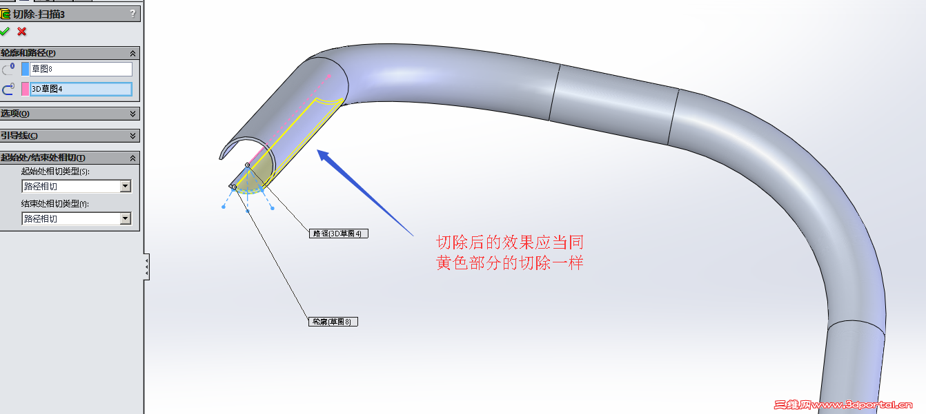

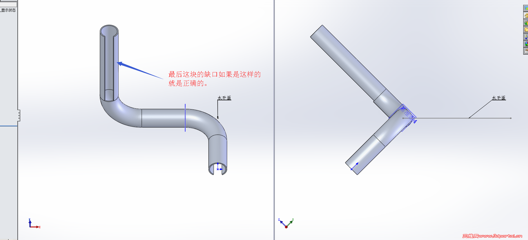

如图所示的钢管,需要在钢管下侧切出缺口。我所用的是扫描切除,因为扫描轮廓随路径发生了扭转,最后切除的效果不是想要的。希望各位前辈帮忙指出正确的建模方法。

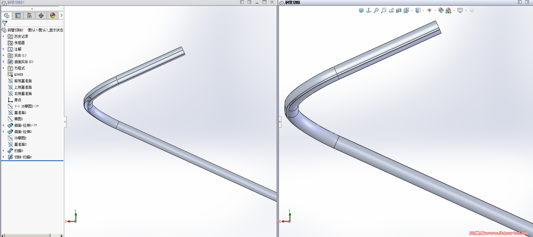

发表于 2016-5-27 15:53:06 | 显示全部楼层 来自: 中国浙江杭州
这样就不会扭了

 楼主| 发表于 2016-5-27 16:35:49 | 显示全部楼层 来自: 中国北京
22553711 发表于 2016-5-27 15:53% ?1 ?& W0 `% T& B
这样就不会扭了
) O7 {, {* v! c
木大,我弄错了,实际上还是要扭转一些,但是不是扫描切除那样默认的扭转。如果用您的例子来说明,那如下图所示:

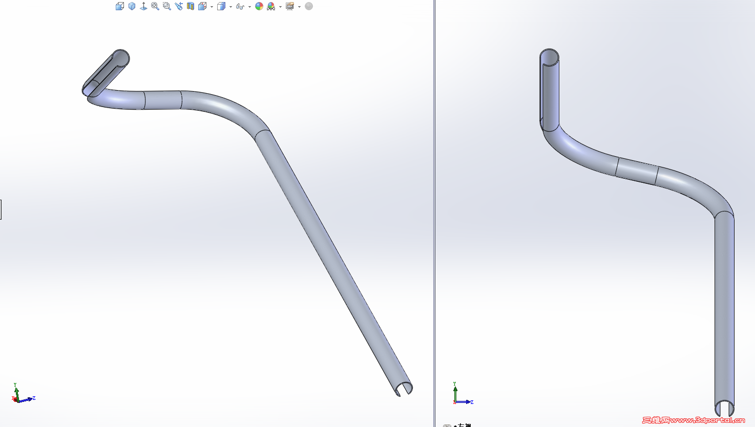

感谢大大帮助。不过直接草图扫描实际上跟扫描完再切除是一样的。如图:
 楼主| 发表于 2016-5-27 17:10:59 | 显示全部楼层 来自: 中国北京
wwwzzzvvv 发表于 2016-5-27 16:40) D+ c2 P6 N  P2 w
使用草图直接扫描,不用再做扫描切除……SW2016
, @$ W: h5 t* M; I

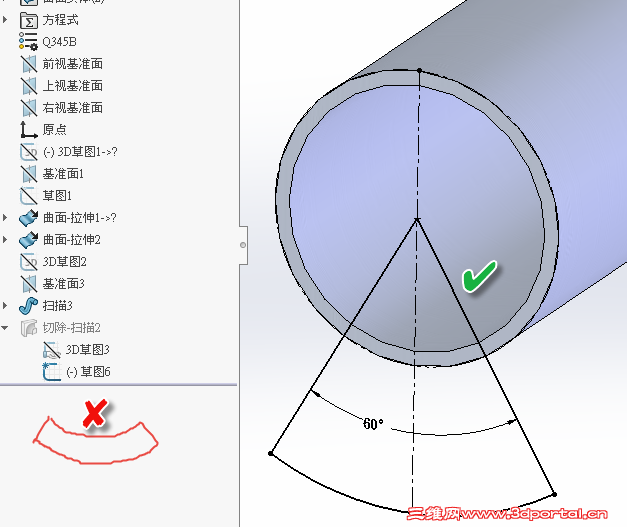

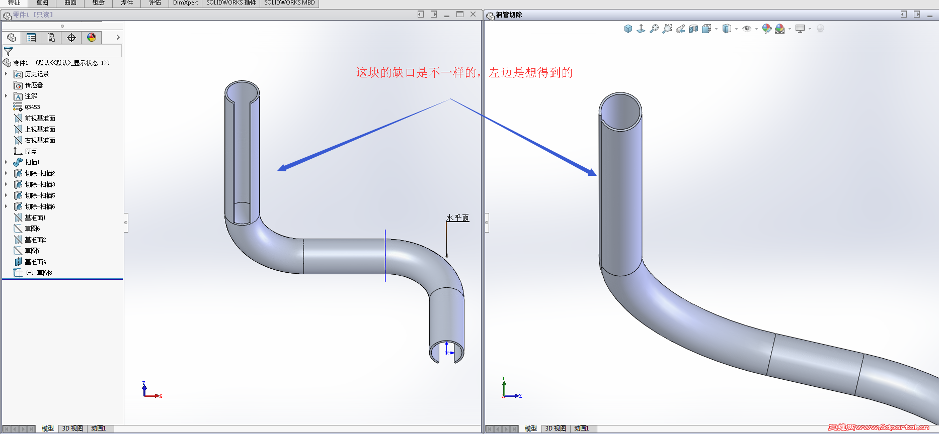

对比一下。左边的是想得到的。

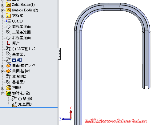

发表于 2016-5-27 17:49:01 | 显示全部楼层 来自: 中国广东肇庆
Jaym的独奏 发表于 2016-5-27 17:107 ?+ e& z$ |) v5 z( b
对比一下。左边的是想得到的。
7 t3 L0 w2 F" D6 ~* Z9 P
看你左边的图,如果中间部分的管是不开槽的,那么一个扫描无法完成。& q$ h0 O6 D, J$ V! u, ]
如果中间部分的管是开槽的,要做成左边那样子,无论从设计或从制作加工的角度来说,那都是非常不合理的。

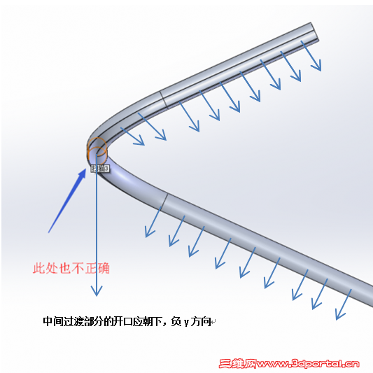

 楼主| 发表于 2016-5-28 10:46:04 | 显示全部楼层 来自: 中国北京
keilei 发表于 2016-5-27 17:49
, v! F% `' c1 \3 P看你左边的图,如果中间部分的管是不开槽的,那么一个扫描无法完成。& A' B+ l  y; y
如果中间部分的管是开槽的,要做成 ...
/ v- {: o2 Y' j4 @& ?$ p! n感谢k大的指点。中间部分是开槽的,楼下的图片只是做结尾部分的比较,看一楼的说明即可。这张图片是说明开槽朝向的,只是说了个大概意思。建模可以不采用扫描切除。

发表于 2016-5-28 11:32:28 | 显示全部楼层 来自: 中国香港
本帖最后由 大鹿 于 2016-5-28 11:48 编辑 , w. M' \- g  x5 G4 ]% D+ Q. G# v# a' E
# ~! l: X  b; H  C/ X难道都是石头脑?楼主的要求合理,只不过是不懂表达,用了一大堆图片,过百的文字,也是描述得像空中楼阁。" D! z2 N3 P5 q- [' @
) @9 T2 t. _4 A, H/ S4 U! `/ u. F
俺会形容为这是一段有高度变化的吊挂导轨,开口槽必须垂直向下,用以吊挂类似窗帘的物体。& b4 H( `( d0 h2 @
, v9 r+ s, U* |8 _) R8 l0 W) F要画出这个要求当然没有困难;但是按照国情(技术层面),暂时来说,要做出这样的空间变化的导轨,存在一定的难度。

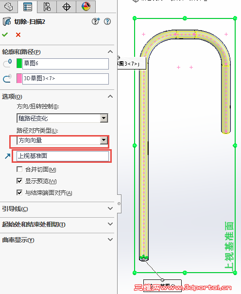

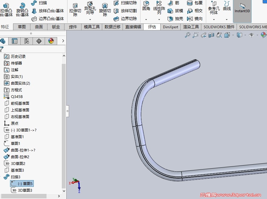

发表于 2016-5-28 11:54:28 | 显示全部楼层 来自: 中国香港
注意扫描的选项即可% z' W4 [! ^! e2 B) n# v( j3 T

 楼主| 发表于 2016-5-28 14:04:08 | 显示全部楼层 来自: 中国北京
大鹿 发表于 2016-5-28 11:54
& E. ?$ v4 Z- l* h注意扫描的选项即可
0 c% _6 v, n6 j/ e. T
我描述的确实不是很清晰,所以让一些大大误解。您说的对,确实是开口槽必须垂直向下。扫描选项我也试着调整过,无奈没有成功过。能否将扫描选项如何设计贴出来?
发表于 2016-5-28 14:46:16 | 显示全部楼层 来自: 中国香港
Jaym的独奏 发表于 2016-5-28 14:04
: J2 f- s/ z, W* A: E- t, D. J我描述的确实不是很清晰,所以让一些大大误解。您说的对,确实是开口槽必须垂直向下。扫描选项我也试着调 ...

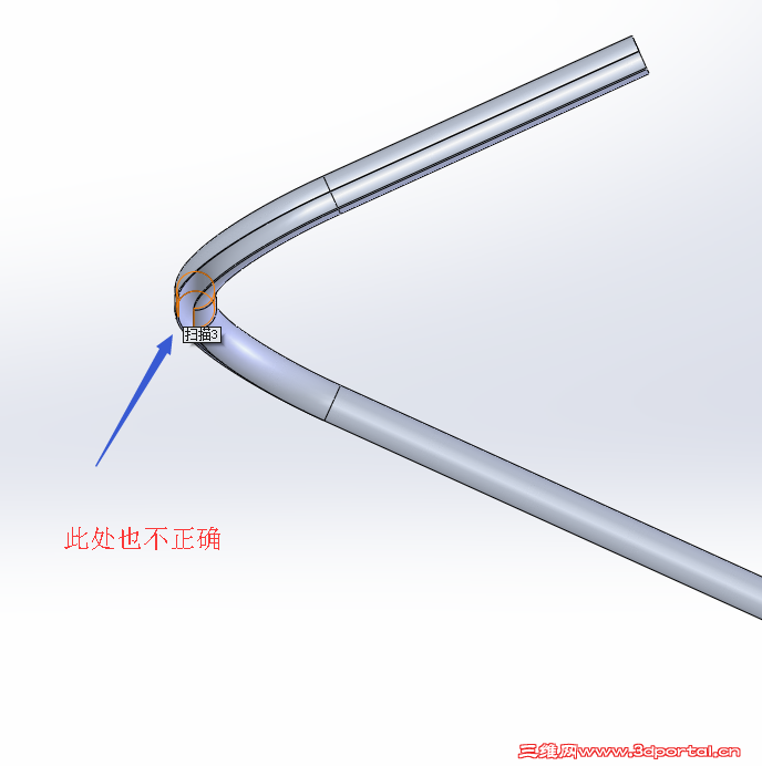

: s2 k5 _0 ]5 c) b首先,用於切除的草图不应刚刚好。3 M2 w; i" r( U& `: e1 _3 J3 L
' {; u$ w) V% }3 [- z既然真的要向下,那么,选择上视基准面作为方向即可。6 L, x* I6 k* i  H6 }) Z
SNAG-0007.png 7 D; E8 `* O3 D+ J+ z1 T. M
 楼主| 发表于 2016-5-28 14:55:53 | 显示全部楼层 来自: 中国北京
大鹿 发表于 2016-5-28 14:46
" N% ^$ d1 C7 c1 _; Z) e. ~首先,用於切除的草图不应刚刚好。
5 [4 `* I; S" H7 p" v# b& S9 a1 R5 @7 @& f2 q7 ]
! J4 D7 @  A* c* @0 i
感谢回复和帮助。已成功!
