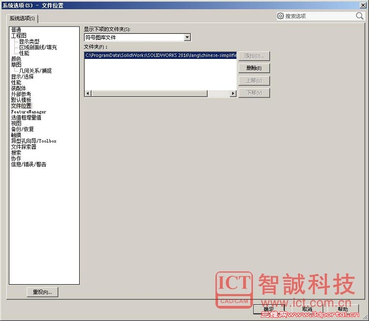

一、SOLIDWORKS符号图库文件:! I8 k( @  O9 S. }. {
图一
4 K+ T& ?( c6 q在SOLIDWORKS中的系统选项〉文件位置〉符号图库文件 选项中我们可以找到符号图库文件放置的位置,打开该文件夹我们可以找到gtol.sym文件,该文件即为SOLIDWORKS自带的符号图库文件。若电脑的SOLIDWORKS显示不了符号,很可能是该文件缺失或者损坏了。
8 C  B! |- l0 Y/ T8 L- o- N* I: _7 H' o5 C

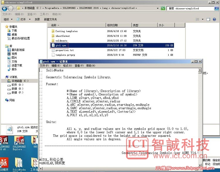

6 w5 K8 v5 {: w4 w2 P# d- b我们可以用记事本打开gtol.sym文件,打开后如下图所示:
; ^) r0 r2 e! U6 Q, C! ~2 f
图二
+ V/ Y  q8 z3 e0 z; V9 L该文件是纯文本文件,上部分是符号语法的说明,下部分是SOLIDWORKS自带的各个标准的符号库。我们只要遵循该语法规则,就可以自定义添加我们需要的符号。
- X0 M& [8 c2 l9 P

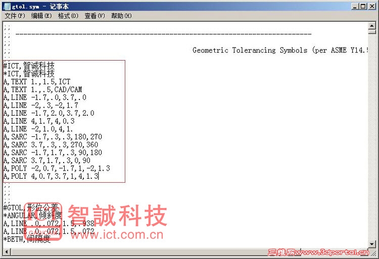

2 h; Q9 H+ O' e2 I% L5 V' S* k0 u如上图所示,直接在记事本中输入需要添加的符号的语法,可以自己创建新的分组,也可以在现有分组中添加符号。以下是添加新符号时需要注意的几点细节:! m& z$ n: W5 V. A, i0 e
1、语法中的符号必须是半角符号(最好直接使用英文输入法输入),否则SOLIDWORKS无法识别甚至运行时出错;
" u0 _! v8 S& n, E, a2 ~' r2、符号添加或修改后必须重新运行SOLIDWORKS才能生效* f% v9 @( Z' Y- j# B6 W
3、x,y坐标可以为负数;: l" F. n7 D; _( U
4、0.5这样的小于1的坐标可以直接用.5表示;
& @) J, V/ C; Y9 j& @1 D. M5、坐标和角度不需要输入单位;# X4 c# T$ x1 T5 Y" b. k! o
6、所有的圆弧段都是使用角度单位而不是弧度单位;

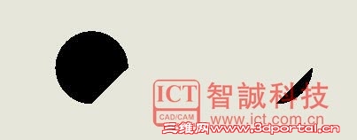

3 [; h* t: _; T; ^+ f  a7、实心圆弧的起始角度和结束角度若颠倒,对应的符号也会不同,如下图所示:
/ A- m  h% p) }% r, L! a# _. x( K
图五
1 J( d* F  A9 n3 H& V
左图是360度到270度,右图是270度到360度;

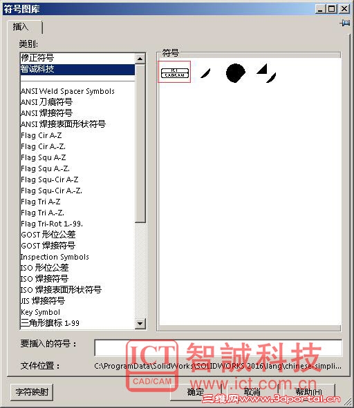

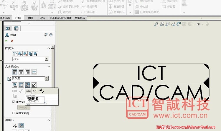

9 P: p7 D" Q# [. W8 ^1 _在gtol.sym中添加了图四所示语法并保存后,我们重新运行SOLIDWORKS即可使用我们刚刚添加的新符号了:6 G- B* u: P" e- u* R4 e
) u+ V6 r4 w+ S" p1 y+ J7 w
: Z! n4 R3 f" O# ?2 q* }5 T
7 K6 F) Y- w' {" W: y
图六
! T3 d( N* V. H& x  g( d- p/ R$ G
/ U( N- O: i' N0 t( x& B
图七
7 d1 F2 Y* n: Q6 m, d$ w' z1 T+ M
以上即为SOLIDWORKS中添加自定义符号的方法。! u8 A& y# o! E5 a0 k( |. _
