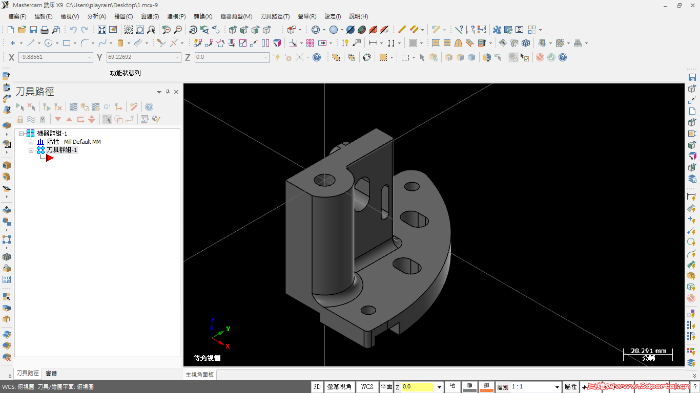

高手們可以試試看~~ 是鑄件   R8 {+ w5 E; k" G
過了薪水加5000元! S) H( ~3 S( P

就这个3D图来说,不难,不知2D图纸上有没有特别难以保证的尺寸与形位公差,不过再怎说,也不会再加5000,除非以前是2000

在台灣上下料操作員有33000台幣.就算相當高薪了.1人顧多機嗎?
! i) n6 f! @& A就這工件看來並不困難.考驗的是夾持.和治具經驗..

这零件太过于简单主要是位置公差要求高点 外形几乎没有什么要求,加工这种异型零件主要是加工工艺与工装夹具,铸铁件太脏……真正的高手不会去干这个的
发表于 2016-5-28 22:12:56 | 显示全部楼层 来自: 加拿大
铸件则开粗省略,但是各加工面的要求不了解 定位的基准不好确定。 大致判断各孔要求应该是比较高的,最长的孔应该是难点,其底面两个圆孔也该是定位的 底部的槽也是定位功能的 长圆孔是安装孔。其次的外形加工,底面是基准面,个人判断是个安装支架的功能。 # {) N; A& G: x2 g" z) f
材质  机床 刀具 批量要求 装夹装置均不知道 只在一台机床上加工还是多机分别承担不同工序0 g; D, D1 e% ~% X  R
如果仅是试制样件 则加工编程要求均不同。
