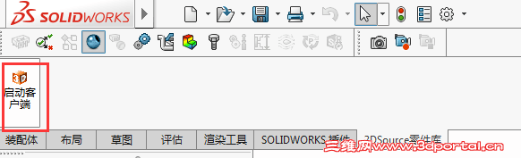

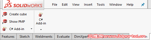

想在sw的commandmanager上面放上大图标,如图一所示,类似3dsource效果/ H3 C$ G9 G9 M. S; {
可以调来调去,一直只能做成图二的样子,请教用的是哪条api 端口,懂得人指点下啊

用CreateCommandGroup,然后HasToolbar = true;都是小的
9 ^) \: n- W6 D3 E& @( k6 d0 t用CreateFlyoutGroup,创建的也都是类似靠右这种小图标的,然后带三角形下拉的这种" b: w0 ~- Q; f) ~) o
