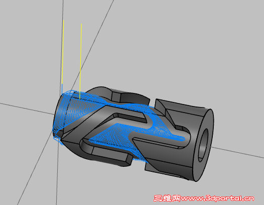

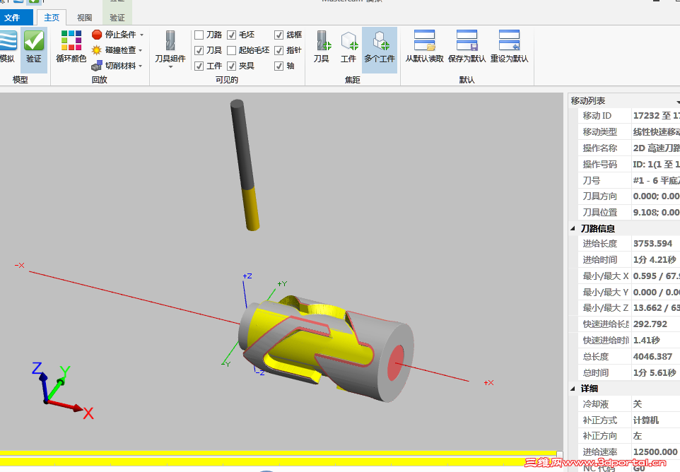

下载别人的图,改了刀路

发表于 2016-5-29 08:02:54 | 显示全部楼层 来自: 中国江苏南京
个人认为是轴联动用这种高速路径不是很好,因为在开粗的时候除了铣刀的侧刃在切削,其实铣刀的端刃也就是底刃也参与了切削,所以就不是很平稳了。还有这对数控分度盘来说也是一大考验,这样会大大的加剧分度盘内部蜗轮蜗杆的磨损。以上为个人见解。

发表于 2016-5-30 09:03:28 | 显示全部楼层 来自: 中国广东深圳
饭好香啊 发表于 2016-5-29 08:02
# {/ A8 X9 e; |9 }: B个人认为是轴联动用这种高速路径不是很好,因为在开粗的时候除了铣刀的侧刃在切削,其实铣刀的端刃也就是底 ...
, [1 c" C' x, r+ `这个观点我赞同,不过没有在四轴上测过四轴联动高速切削。
发表于 2016-5-30 09:04:46 | 显示全部楼层 来自: 中国上海
你用的是替换轴吗???
发表于 2016-5-30 11:48:01 | 显示全部楼层 来自: 中国山东青岛
转台如果连旋转切削都能损伤蜗杆涡轮的话  那就不要4轴了 买个分度头手动摇度数铣面就可以了 个人理解正常的旋转切削是不会伤及机械部分的电机都有过载保护  你非要G0去刨削的话那就两说了。   再有就是动态在4轴上底刃是参加切削的,那么你在平面上切削的时候底刃是回缩到直径里面不参与切削?

发表于 2016-5-30 16:48:16 | 显示全部楼层 来自: 中国江苏南京
800315 发表于 2016-5-30 11:48
# j) j1 x: y2 U7 T& r转台如果连旋转切削都能损伤蜗杆涡轮的话  那就不要4轴了 买个分度头手动摇度数铣面就可以了 个人理解正常 ...
  r6 W5 ^4 L$ x9 s6 K" y. B在平面上切削时,只要Z轴没有动,那么理论上是不参与切削的,如果认为此时底刃也有切削的话,顶多是刀具以及主轴箱体受力发生微小的弹性变形引起的,而四轴替换旋转,即便Z轴不懂,底刃也是有切削的,而且是半边受力,所以说不稳定。当然这里我说的是侧刃铣刀,若非要用机夹刀干的话那就另说了。至于对四轴的伤害,举个例子,假设一台四轴天天高速刀路切削,那其蜗轮蜗杆的间隙肯定会提前出现,因为涡轮涡杆的摩擦和XY轴的滚珠丝杆摩擦是不一样的。个人见解,大师勿喷,互相交流额,也或许涡轮涡杆的摩擦影响远远小于滚珠丝杆的摩擦。说实话我有两台四轴,平时四轴联动时转个不停我就考虑这个问题,哎,希望是我多虑了

发表于 2016-6-3 16:14:28 | 显示全部楼层 来自: 中国江苏苏州
高速刀路对于四轴来说不是很平稳,建议普通刀路。
发表于 2016-6-18 20:21:15 | 显示全部楼层 来自: 中国广东东莞
要保护四轴,最好的方法是轻切削,受力小磨损就小,寿命就久。
